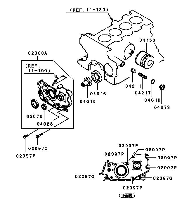

Всем привет!
Собрался поменять ГРМ в т.ч. все сальники и ремни.
!вопрос по сальникам! - заказал в екзисте след-ее:
Я ничего не забыл?
Возникла проблема с сальниками, особенно с "Сальник вала балансировочного" - на картинке его номер - 04028 - шо за сальник такой?
Что ещё в довесок заказать/поменять?
Поделитесь опытом.
- MD 162689 Сальник распредвала 144,02р.
- MD 345075 Ролик натяжителя 1 877,59р.
- F6314 Сальник вала коленчатого передний 114,90р. (номер на картинке - 03070)
- MD 168057 Сальник вала балансировочного 192,76р.
Я ничего не забыл?
Поделитесь опытом.

Маслонасос это, на картинке он 04015-04016.ViRuZzz писал(а): Возникла проблема с сальниками, особенно с "Сальник вала балансировочного" - на картинке его номер - 04028 - шо за сальник такой?
