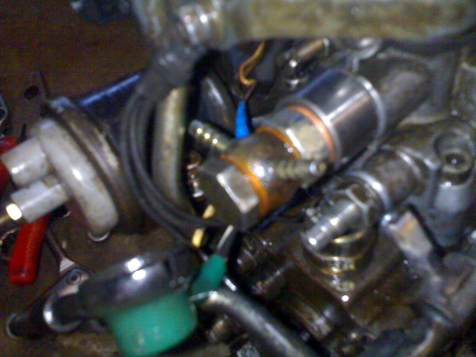

Все.отмучался.работает машинка как часы,летает,а все потому что неправильно поставил шайбу(канавками наружу а не вовнутрь) на ,автомате опережения помоему,куда две пружины упираются,работали сразу обе,а внутренняя пружинка никак не работала ,и еще выкинул нах сбрасывающий клапан,а вместо него поставил такой колхоз(фота),как будет ездить обязательно отпишусь,но заводица пока с полоборота,А на светофорах стартует как зажигалки....

Снял клапан там нету 4 +1 отверстий а только 2+1, одно ближе к резьбе и два к шестиграннику, поступлю как Фрик выкину клапан и подберу солдата благо на заводе этого добра навалом, а преремычку распилю и запояю на твердый припой. Солдат - это болт с отверстиями и резьбой для крепления под медные шайбы штуцеров.
Фрик этот колхоз у Вас изза большой длинны солдата ?
