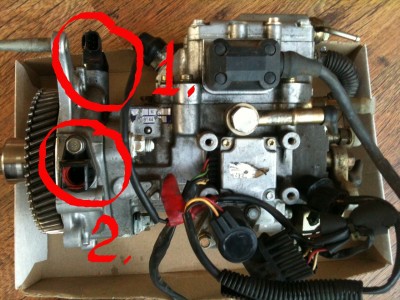

По моему мнению, возможно 2 причины.
1. Барахлит регулятор давления
2. Клапан опережения впрыска. Или его затирает или контакт в проводке.
Еще может плохой контакт на сервопривод. Вот только не могу найти. При обесточивании сервопривода максимальная подача или наоборот.
А вот экранированных проводов не видел.

Экранированые кабеля в основном жгуте после разьемов от ТНВД

To AlexB: я так понял он не тебе пишет, а мне. Твои явления с разделения Snooper`а читаем в другой теме.
Что касается моей темы и результатов - решение определилось после переборки и тестирования, снятия и установки ТНВД. Как я и писал на первой странице - после снятия и просмотра сеточек в бензобаке и на клапане отсечки на ТНВД, сделал вывод, что это или я попал или что-то ну очень простое. Хоть сеточки и были в отличном состоянии (без стружки и других признаков забивания выработкой трущихся деталей и ржой отслоения ржавчины бензобака) было принято решение снимать ТНВД и отправлять ДизельМену в Москву. Что и было сделано. ТНВД пришел из Москвы с диагнозом, что все параметры в норме и ремонт не требуется. Раз во-внутрь лезли заодно поменяли насос подкачки, подшипник и сальники ремнабора. Поставил ТНВД и получил ту-же картину. Совершенно бездумно наехал на ДизельМена (отдельная благодарность за его безмерное терпение), но решение получил только после очередного снятия и установки ТНВД (было подозрение что это я уже не попал по метка). Мотор заработал. Я на радостях собираю все шлейфы и жгуты в кучу ставлю защитки на ТНВД, все собираю красиво, завожу и получаю то с чего все начиналось. Опять все демонтирую и завожу, и оно работает нормально. Лазия рукой в жгутах получаю сбой в работе и изначальные причины - убеждаюсь что проблема где-то в проводах идущих от датчиков ТНВД. Дело в том что после разьемов от ТНВД идет жгут проводов до компьютера находящегося в ногах переднего пассажира и там проходят три или четыре коаксиальных кабеля повреждение или окисление которых приводит внесению искажения в показания датчиков ТНВД - потому и происходит "раскачка/разнос" стабильной работы топливной системы.
Очень не правильно расположены разьемы на защитках ТНВД на них постоянно попадает масло "подтекающее" из под оси дроссельной заслонки, что также приводит к искажению данных с датчиков ТНВД.
Думаю что начинать нада именно с проверки сеточек на ТНВД и в бензобаке, потом смотреть/менять топливный фильтр, снимать защитки с ТНВД(чистить и промывать/продувать разьемы), проверять датчики положения коленвала на ТНВД, если уж снимать и чистить впускной коллектор, то уж снять ТНВД не представляется проблемным - проверить его на стенде, чтобы уж точно убедится в отсутствии выработки плунжерной пары и нормальной работе насоса подкачки, проверить диапазоны работы датчиков. Все это конечно актуально при загрушеном EGR.

+100500Алекс писал(а):To AlexB: я так понял он не тебе пишет, а мне. Твои явления с разделения Snooper`а читаем в другой теме.
Далеко не всегда проблемы лежат в самом насосе. Или точнее в плунжерной паре.

Вот тебе фото ТНВД:Vic62-Slon писал(а): Но мой вопрос о том где он находится - завис. Сам пока не найду где его искать. Тоже писал об этом, но никто не отвечает, наверное не знают. На одной картинке видел что за шкивом коленвала под крышкой.
1. - основной датчик положения коленвала
2. - резервный датчик положения
Рай без проституток и вина, но с попами ? - Да это - ад какой-то !

Спасибо за фото... Сегодня уже устал, завтра напишу. Я уже воочию у себя их нашел, два дня трахался. Только по книге по-моему наоборот. Вверху резервный, внизу основной.Алекс писал(а):..Вот тебе фото ТНВД:..
А они в работе оба или на то и резервный?
