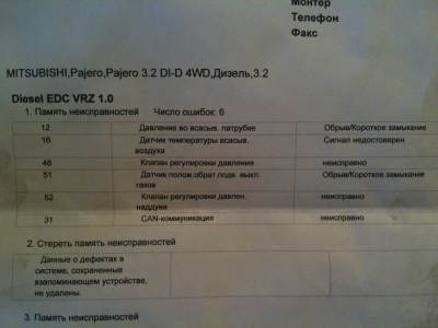

Вчера снял ошибки по двиглу:
ЕГР заглушен, да и нет там датчика положения заслонки. Впускной коллектор выдраен и поставлен на новую прокладку.
Сегодня ехаю, ехаю себе, никого не трогаю. Скорость около 40 - глохну. Заводить, а сзади дымовая завеса, машину передергивает. Поехал потихоньку в сторону дома. Дымлю, самому страшно и противно, все едут оборачиваются. Постоял, поговорил с Zlode`eм по телефону. Завелась нормально, но хоть на газ реагирует. Погазовал - все нормализовалось. Доехал до дому - нормально.
Что дальше делать не знаю.
Все говорят может просто датчик какой, а может кранты ТНВД
Что можно сказать по ошибкам???
Где и какие датчики смотреть. Ошибки понятно, но как их связать с точкой приложения рук к мотору? Может кто скажет, что такая-то ошибка говорит о неисправности датчика с таким то номером по exist`у?

Не хочется тебя огорчать, но с моим П3 было тоже самое один в один, месяц я его пытался победить, менял датчики и в итоге ТНВД даж ремонту не подлежал, где то в других темах я описывал подробно совсем недавно . Единственное у кого то одного было тож самое, но он отделался просто: у него стоял немецкий чип тюнинг прям на вишке управления насосом, он его снял и всё наладилось.

сегодня с утра завелся нормально, до работы доехал никаких сбоев. Может все же кто ткнет пальцем в схему, где находятся эти датчики?
