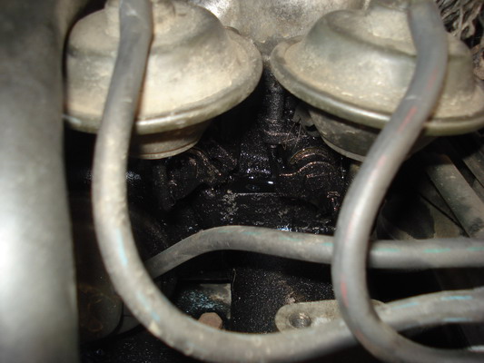

Парни, здравствуйте! Помоготе советом.Пыжик 4М40 1998г.в.Заводится без проблем, хоть мороз-хоть жара,масло не кушает,не дымит,но!!! весь ЕГР в масле и вакумники ЭМК тоже,даже с перебором,шланг с кулера в колектор тоже в масле.Как видно на фото.Читал много про заглушку ЕГР,сравнивал готовые варианты,понять не могу как это применить к себе.Куча датчиков, бутерброд из вакумников между входным коллектором и воздушником от кулера. Прошу помощи!!!

Такая же фигня, так что присоединяюсь к вопросу

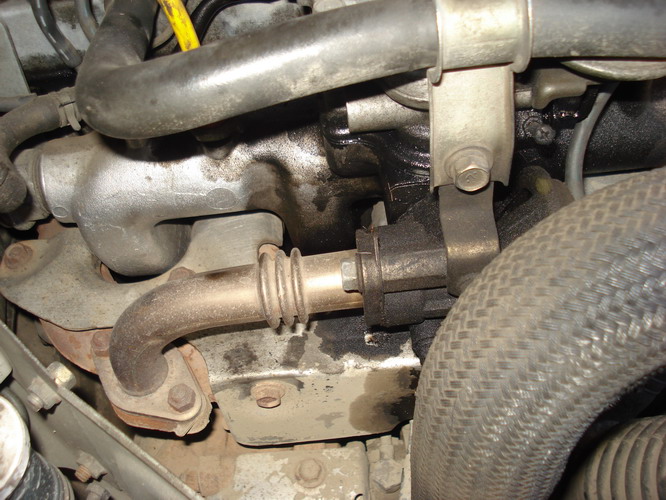

Вы хотите заглушить ЕГР или избавится от мало. Еси заглушить ЕГР то на последнем фото он как раз и несть. Ставте стальную глухую прокладку хоть на выхл. коллекторе хоть ближе к исполнительному элементу (эта маленькая трубка с маленькой гофрой).
Ели хотите избавится от масло, то надо помыть двигатель,
проверить турбину (может она так сильно кидает), ну с сапун (вентиляция картера) он тоже здорово бросает. Ну с нам скорей всего ничего не получится сделать. Можно конечно помыть, но на долго не хватит. А и обязательно помыть интеркулер, там тоже значит всё в масле. Почаще его мойте (1 раз в 1/2 года) и не так будет всё замасливаться.

А можно ли избавиться от бутерброда из вакумников без последствия для движка и забыть о течи масла?

Течёт то не из вакуувников. Они управляют механизмами с заслонками. ЕГРовский выбросить можно после того как его заглушите. остальные нет. Один из них отвечает за глушение двигателя. Чтобы с них не текло надо на них менять втулки осей.

Вот такой еще вопрос. На фото вакумников: правый, как только заведен становотся в рабочее положение и остается таким пока движок работает. Левый молчит,прошолся по системе,оказалось,что второй конец болтается в воздухе под куллером.Таже история и про патрубок на вакумник ЕГР,болтается в воздухе под кулером. Подскажите:куда их подсупонить? Заодно подскажите пожалуйска,как их проверить?
