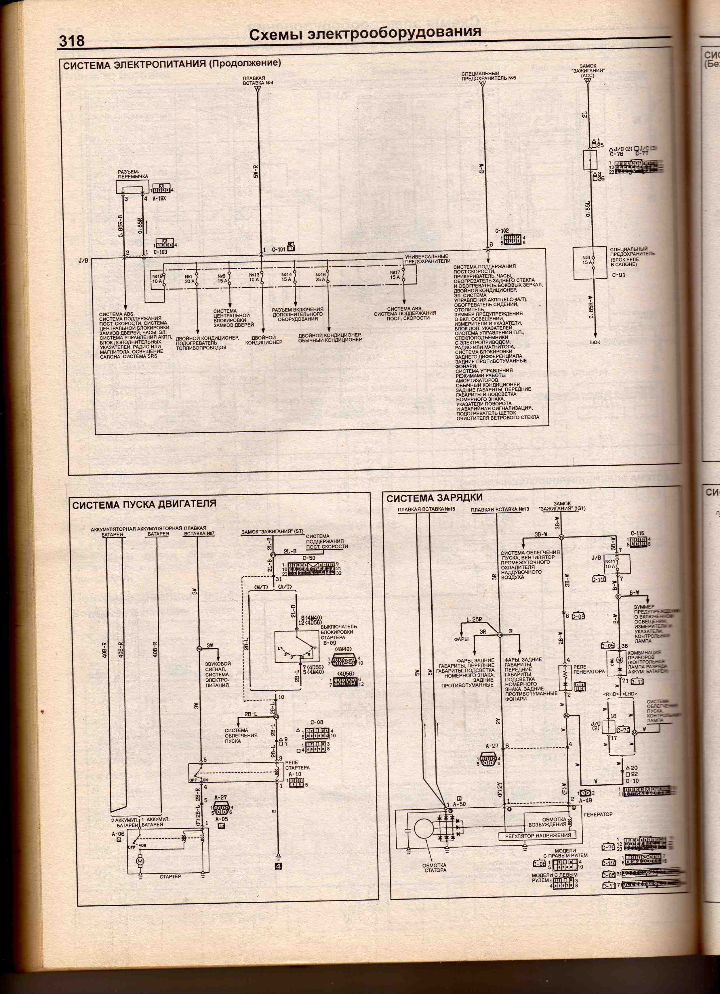

если не планируется лебедка и другое оборудование то можно и 90 А/ч. у меня один аккум изначально. сейчас заменил на 105 А/ч.
вот скан схем:
на нижней схеме - система пуска двигателя два аккума параллельно питают стартер

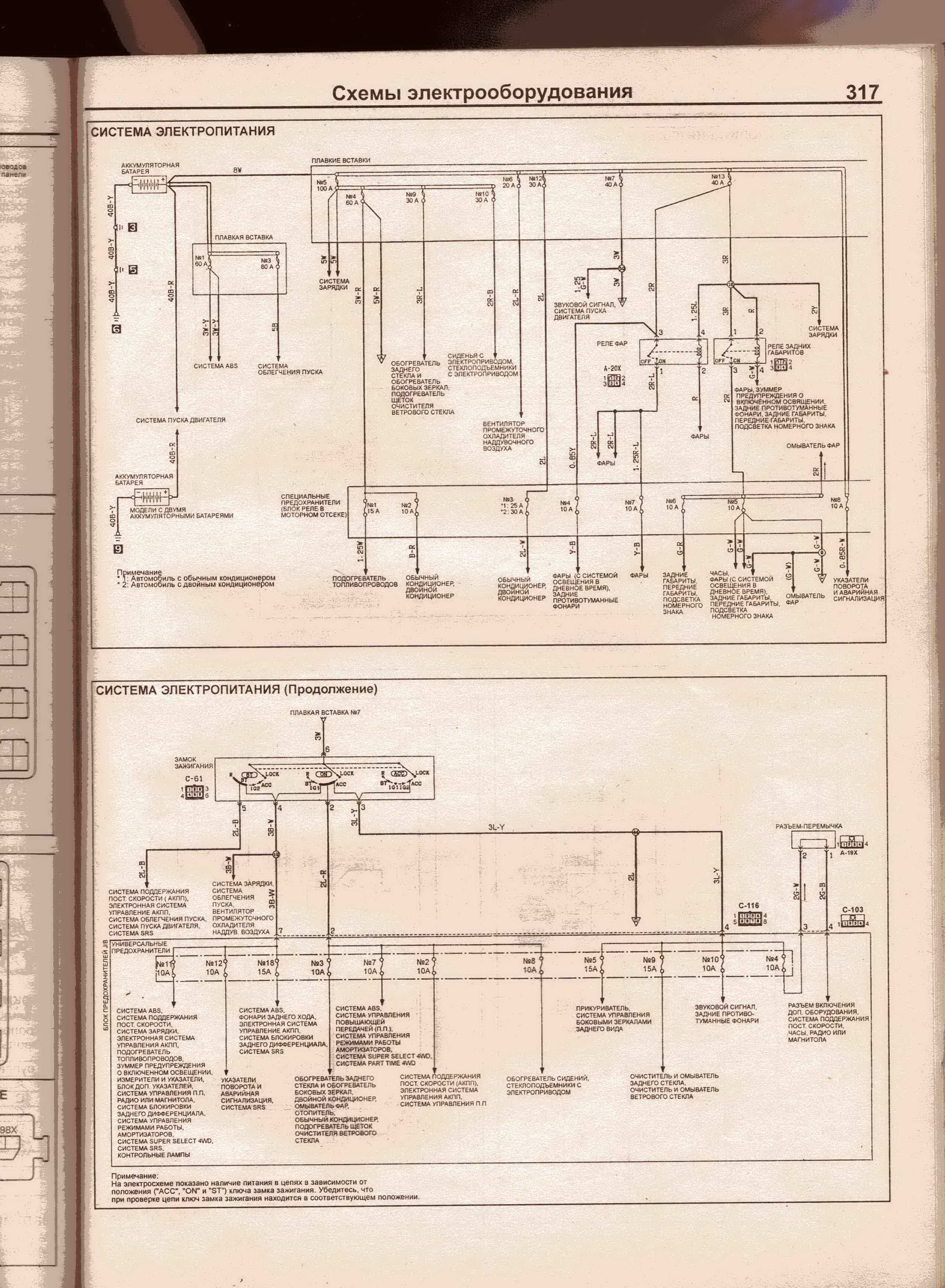

вот первая схема питания

по схеме видно, что дополнительный аккум питает только стартер, а на основной все завязано.

Сообщение Alimag »
Спасибо за схемы! теперь все понятно. Судя по схеме, оба аккумулятора (65 А*ч) образуют одну общую емкость 130 А*ч. Эта схема эффективно работает только в случае. если оба АКБ исправны, имеют одинаковую емкость и одинаково заряжены. Со временем, через 3-4 года, неизбежно один из них раньше другого начинает терять свою емкость (сульфатация, осыпание активной массы, замыкания пластин в банках и т.д., в итоге - потеря емкости). Этим самым он шунтирует другой, исправный. В результате мы имеем недозаряд, потерю общей емкости, снижение суммарного пускового тока, особенно зимой, в сильные морозы. Поэтому, в итоге приходится менять оба (!!!) аккумулятора (это порядка 10 000 рублей!). Поэтому я согласен, что если уж пришло время менять АКБ, то лучше поставить вместо двух штатных по 65-70А*ч один 90-120 А*ч с максимально большим пусковым током, с небольшими переделками схемы подключения АКБ: "минусовой" кабель от второго АКБ нужно заземлить на корпус. Штатный "плюсовый" кабель между новым аккумулятором и стартером на заменить на кабель большего сечения, для избежания перегрева изоляции и снижения потерь в меди. Но можно сделать проще: подключить освободившийся "плюсовый" кабель (от второго АКБ) через перемычку к новому АКБ - обеспечит суммарно то же сечение провода и даст возможность без труда восстановить заводскую схему с двумя АКБ, например, перед продажей машины :)

Kentavr писал(а):О какой из них основной,какой дополнительный?
Нет ни основного, ни дополнительного - оба равноценны и включены параллельно, как один. Просто на один из них (который и считается "основным", одной фишкой подключены все цепи (и от стартера, и от схемы зарядки, и от всего остального), а ко второму подключен только стартер. Но поскольку электрически они соединены друг с другом напрямую в одной точке на стартере, соответственно, ко второму аккумулятору подключены все те же цепи, что и к первому.
