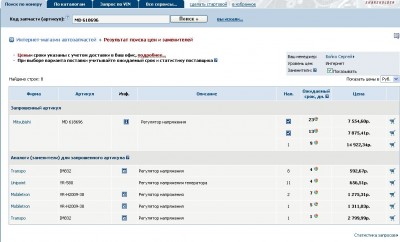

Re: ВСЁ что касается генератора!! задавайте вопросы!!
Да, вот только новый реле-регулятор, будет стоить не менее 7 т.р.!
Ага)))
Только я на свой брал аналог в экзисте (не помню какой, но стоил тыс 1.5), а не оригинал.
И ничего, все один к одному и работает.

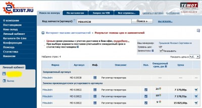

По моей машине, ваш хваленый ЕКСИСТ, аналогов не выдает!!!
Проверяйте...................
P.S. damir-nv, а машинки то у нас по ходу одинаковые, так что было бы не плохо вспомнить номерок не оригинального реле!? Думаю многим на форуме это пригодится!!!
P.Р.S. Gentos, а лезть в генератор похоже придется, я сам тоже думаю, что дело в реле регуляторе. В общим снимай и в ремонт, потом только отпишись пож...!

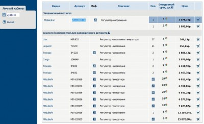

Странно у меня ЕКСИСТ выдает другие цены, ну да ладно не в этом дело!? Если забить какой нибудь номер по не оригиналу в строку поиска (см. рисунок), ЕКСИСТ выдаёт и оригинальные номера, это MD618696 и MD618569, с моим номером они не совпадают, но я разбирал свой генератор и по фото могу сказать, что они очень похожи!!! Так же знаю что все генераторы на бензиновых П-2, да и не только на МПС тоже, а может и на П-3 - ОДИНАКОВЫЕ, различия только в мощности (Амперах), сейчас я вот себе вообще поставил от какой-то легковушки митцу, мощностью 120A и ничего подошел!!!
Это я к чему, может знает кто, можно ли приметь данные заменители (см. рис.) для ремонта генераторов остальных бензинок? (не толко на 3,5 DOHC)???
P.S. Сам лично думаю что подойдут, очень уж они похожи, а в случае неисправности диодного моста, на него не оригинал точно найдется!!!

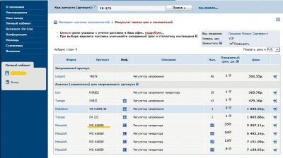

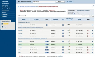

"Zjablik": По моей машине, ваш хваленый ЕКСИСТ, аналогов не выдает!!!
Проверяйте.
Проверяем...
Идем в exist, только выберем гену целиком, MD350608.
Колотим его, вылетают аналоги, беру первый же, так проще. Жмем в производителя - видим сайт его:
http://www.unipoint.com.tw/ - там в каталог и вводишь код гены, что мы видим... (цены по exist)
гена (85А) в сборе ALT-3508 ~ 5000р
выпрямитель REC-5971 ~ 700р
регулятор YR-579 ~ 600р
И еще exist выдаст кучку аналогов с фото. Не ешьте мозги учитесь искать.
Проверяем...

Уважемый Tyro22, если Вы считаете себя умнее других, то выражайтесь пожалуйста точнее!?
Поскольку, лично меня, Вы ни как не убедили что регулятор YR-579 подойдет к моему генератору MD350609, а может даже ввели в заблуждение всех остальных участников, которые сейчас читают данный форум. Что касается конкретно Вашего генератора MD350608, я конечно утверждать не берусь, но это генератор не от моей машины, именно для таких как Вы я и выложил рисунок поиска по exist (см. выше!) и даже подчеркнул "По моей машине, ваш хваленый ЕКСИСТ, аналогов не выдает!!!"
Я конечно же допускаю, что данный регулятор подойдет к обоим и может ещё к многим "бензиновым" генераторам, но я в этом не уверен, именно по этому я попросил тов. Gentos скинуть ВИН своей машины, поскольку данная информация сейчас проверяется и мной кстати тоже, хотя с генератором я вопрос уже решил!!!
Да и прежде чем разбрасываться выражениями типа "Не ешьте мозги", надо сначала включать свои или хотя бы почитать по теме, что люди пишут и чем они вообще тут заняты!
Без обид конечно, но если Вы действительно в чем то уверены, то выражайтесь точнее и читайте повнимательнее, я конечно же сам всей темы тоже не читал, но пытаюсь - пытаюсь, уже не раз кстати!!!
P.S. Для моего генератора (6G74 SOHC) MD350609 exist аналогов фирмы unipoint не выдает к сожалению, про поиске реле-регулятора по номеру unipoint YR-579, по оригиналу exist выдаёт номер MD618569 , а регулятор моего генератора MD619538, вот от сюда то и сомнения (см. рисунок!)!?
