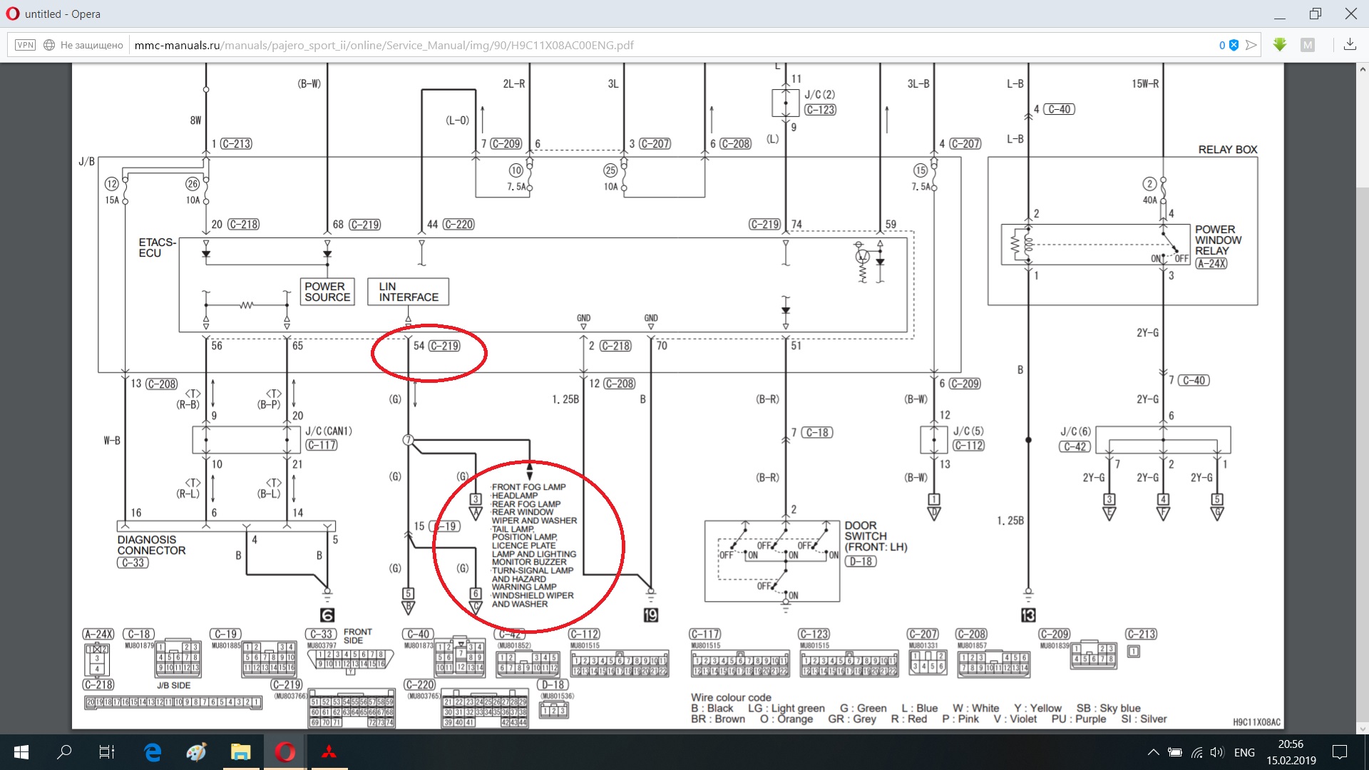

ВОТ КСТАТИ НАШЁЛ ТОПИК, там мужик пишет, что на плате ETACS подгнил приходящий из-под капота проводок...
Как он его вычислил? АС! :*DONT_KNOW*: http://www.pajero4x4.ru/bbs/phpBB2/view ... 9#p2374769
Как считаете, эти проблемы одного поля ягоды???

Там всё достаточно просто и в тоже время сложно.
Просто потому как понятно какой провод сдох.
А сложно найти где.
Вспоминайте была ли машина битая в бок, и был ли ремонт порогов или тому подобное в их районе.
Это самый простой вариант.
Тоесть вскрыть пороги, поднять ковры и проверить на повреждения жгуты.
Искать нужно повреждение зелёного провода LIN интерфейса. По нему идут команды для всех систем которые у Вас сейчас глючат.
Так же может быть неисправны сами системы. Например если сдох вывод выключателя стеклоподъёмника, он шунтирует этот провод, и мы имеем данный эффект.
Так же он будет если вытащить разъём из подрулевого выключателя поворотов, в котором живет блок управления светом и дворниками.
Так что ищите.

В итоге проблема была в банальном! ::-|:
Просто натекло воды с ног за зиму под коврик (резиновый коврик штатный, без бортиков). Пока были морозы всё норм было, как только пошло это февральское аномальное потепление, то вода вся растаяла и собралась в канале где идёт коса всей проводки. Вскрыл короб с водительской стороны, поднял коврик - там все провода были почти полностью утоплены в воде!!! ::-X: ::-X: ::-X:
В итоге электрик вытащил провода, все их просушил, поменял обмотку, причесал... Я потом загнал машину в гараж, приподнял коврик ковролиновый НА максимум (был весь как губка мокрый) - направил пушку и сушил 1,5 суток. Всё просушил, войлочную подкладку, что была под ковролином выкинул - временно положил поролон. Перевязанную косу проводов максимально приподнял над поликом. Всё заделал обратно. Вот теперь ищу вариант резинового коврика с бортиками.
В общем отделался лёгким испугом.
Так что следите за этим местом, там воде скопится ничего не стоит!

Вода просто шунтировала провод с данными. ))
Gavru$a
Сообщения: 27
Зарегистрирован: 30 июн 2017, 12:15
Мой автомобиль(и):: Mitsubishi Pajero Sport II, 2008
Откуда: Дубна
Откуда: 50
Re: ПЕРЕСТАЛИ РАБОТАТЬ рычажки дворников и света! Проявилось постепенно!!!
Сообщение Gavru$a »
SNOOPER писал(а): 22 фев 2019, 11:36 Вода просто шунтировала провод с данными. ))
Ага, спасибо!!!
Кстати, был ещё один момент чуть раньше - теперь только понял, что причина в этом же... Иногда камера заднего вида не включалась при сдаче назад, выдавало "No signal!". Провода на камеру идут в этом же коробе. :*JOKINGLY*:
Всё сошлось!
Теперь добавилось место, за которым регулярно слежу.)))
