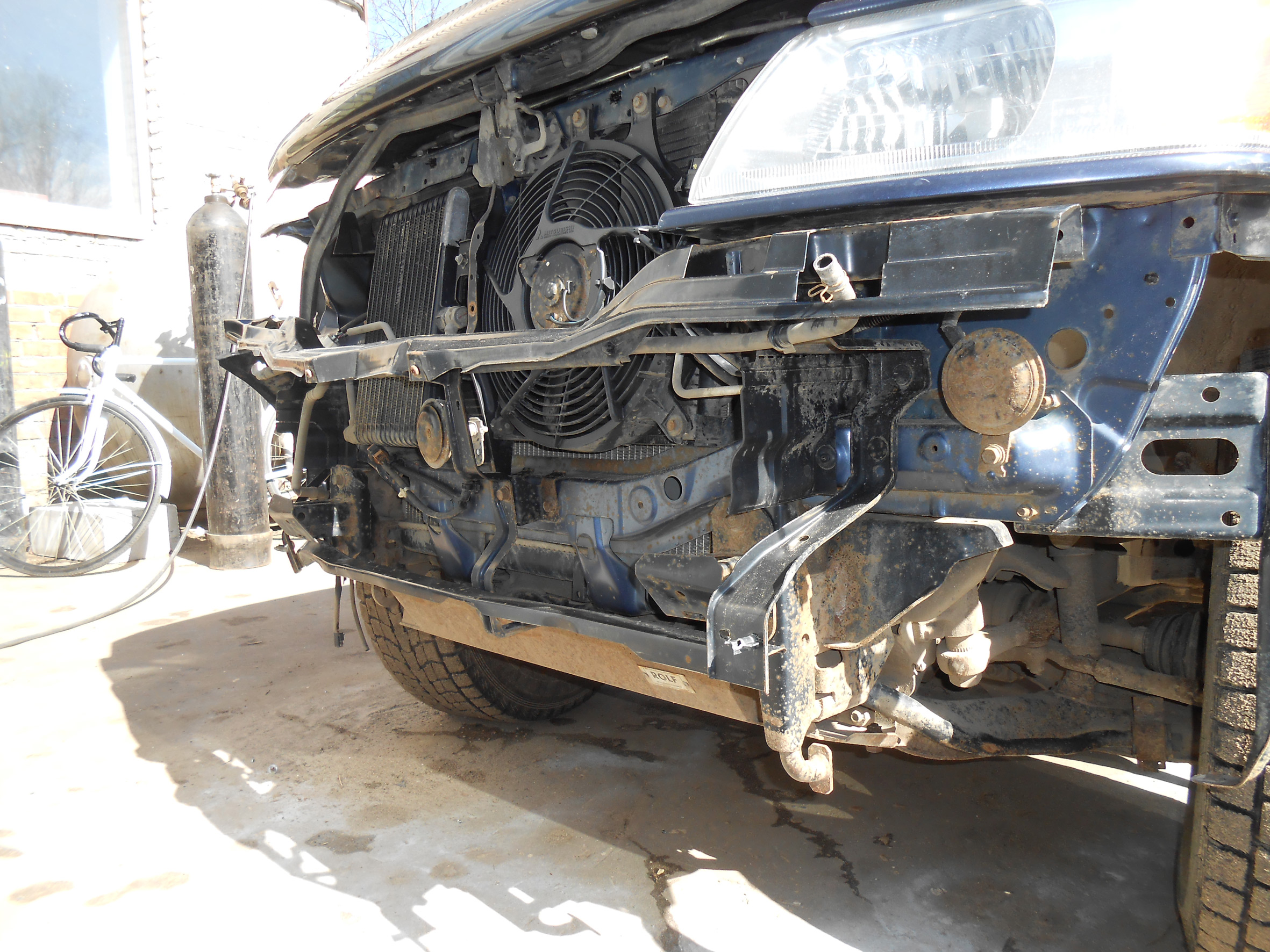

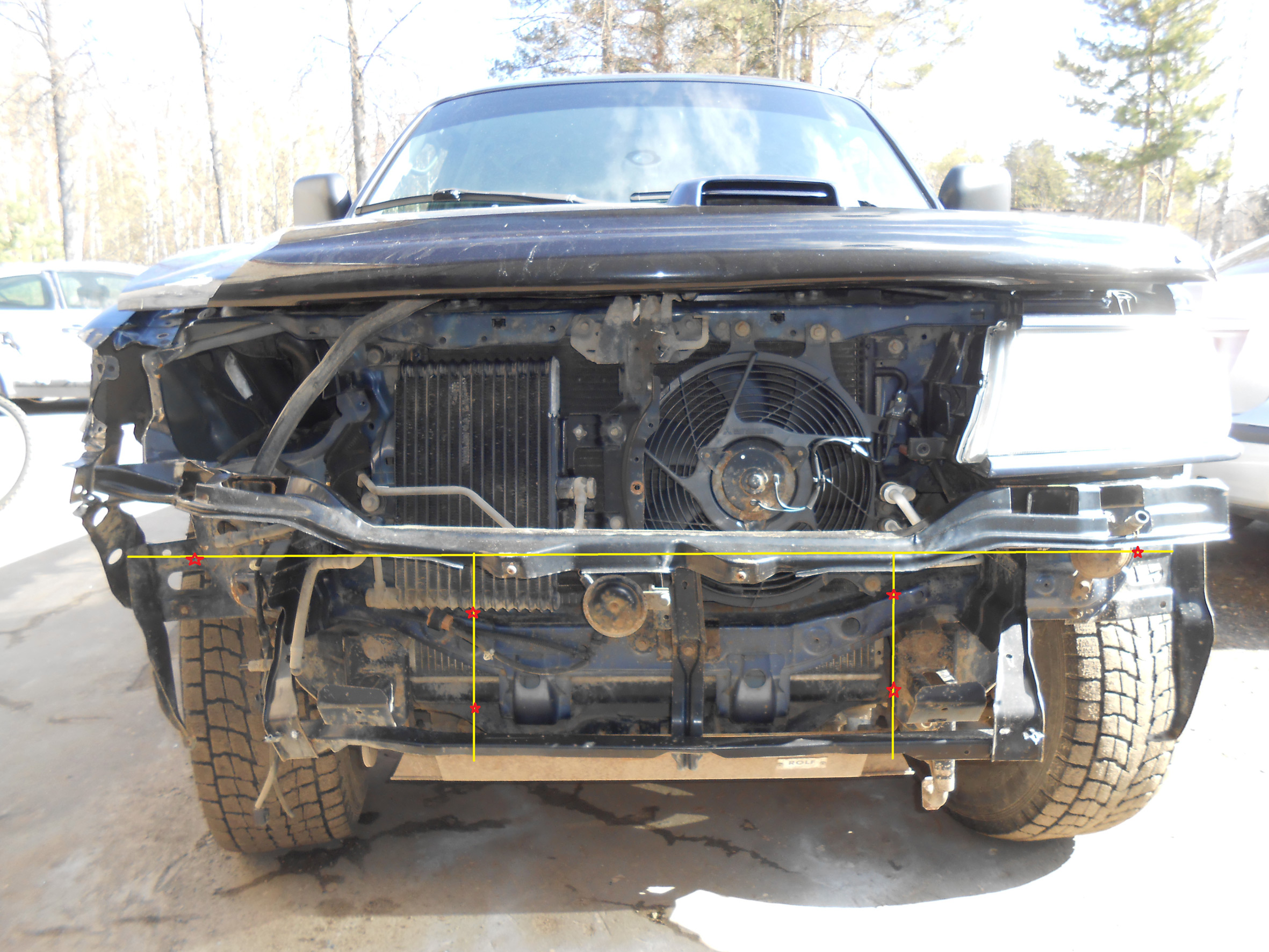

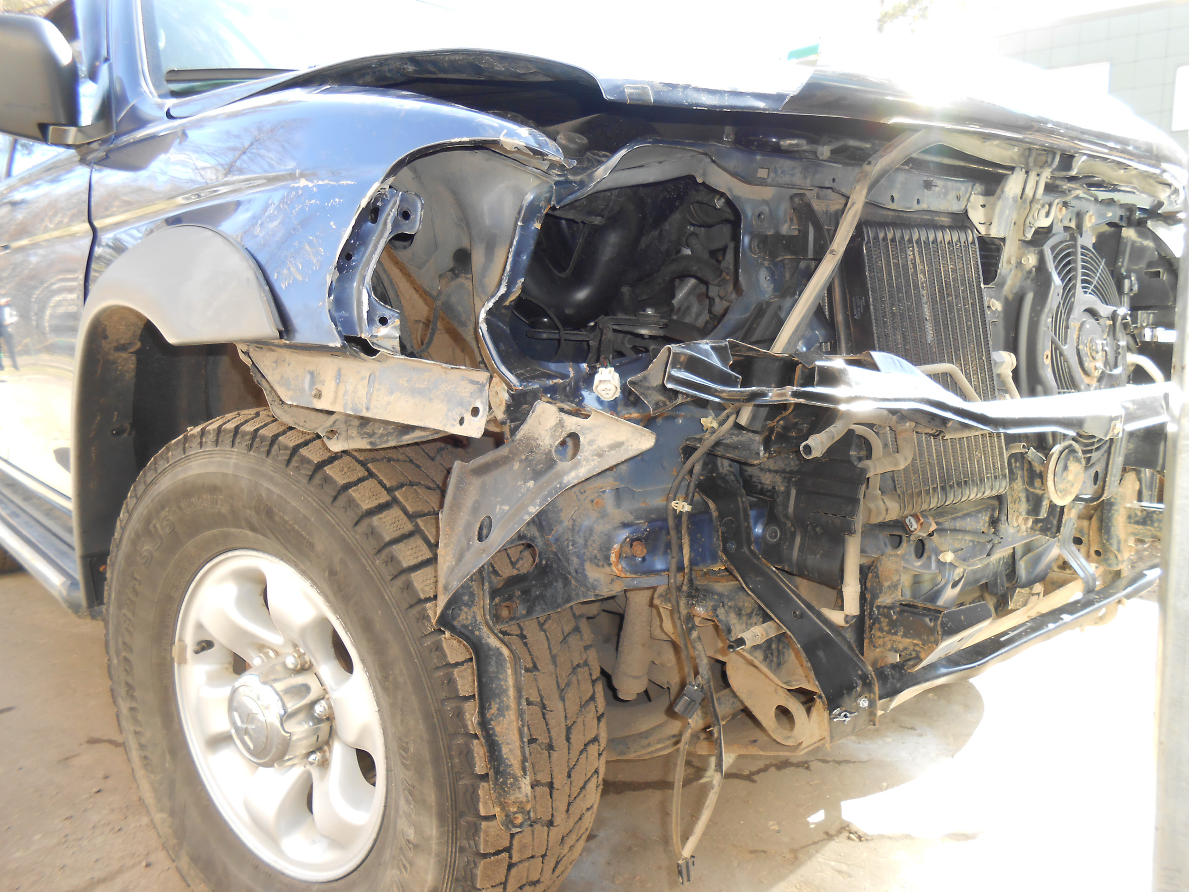

Господа, предлагаю Вашему вниманию несколько фото МПС без бампера. Легкая деформация произошла от встречи с деревом. Может кому-то пригодиться в разработке крепления.
От себя хочу предложить следующее.
Считаю, что бампер нужно крепить к раме (отмечена желтым цветом, нанесена приблизительно) на болты (красным). Обосновываю свою конструкцию тем, что удобный монтаж-демонтаж, при ударе, если поведет раму её можно выпрямить, а при более сильном ударе болты наверняка сорвет, что опять же скорее всего приведет к деформации рамы, но бампер останется цел и самортизирует удар. Но это только мои додумки, так сказать.

Котей писал(а):Считаю, что бампер нужно крепить к раме (отмечена желтым цветом, нанесена приблизительно) на болты (красным).
Вот блин насмешили ::-D: , эту кочергу называть рамой (рамка бампера не более, по фэншую вообще это усилитель бампера)... По мне бампер нужно крепить в эти места, вот это реально рама, тока отбойники снять, я их уже давно утилизировал.
Я это рамой и не называл! А имел ввиду то, что раму нужно сделать по конфигурации которую и отметил желтым. И с Вашим местом крепления полностью согласен.

В целом, примерно и я так себе представляю крепление.
А что, Griffon, называешь отбойниками в данном случае?

Valentii писал(а):А что, Griffon, называешь отбойниками в данном случае?
Отбойник, железный буффер. Чето в каталогие найти не могу, попытаюсь в живую найти у себя.
