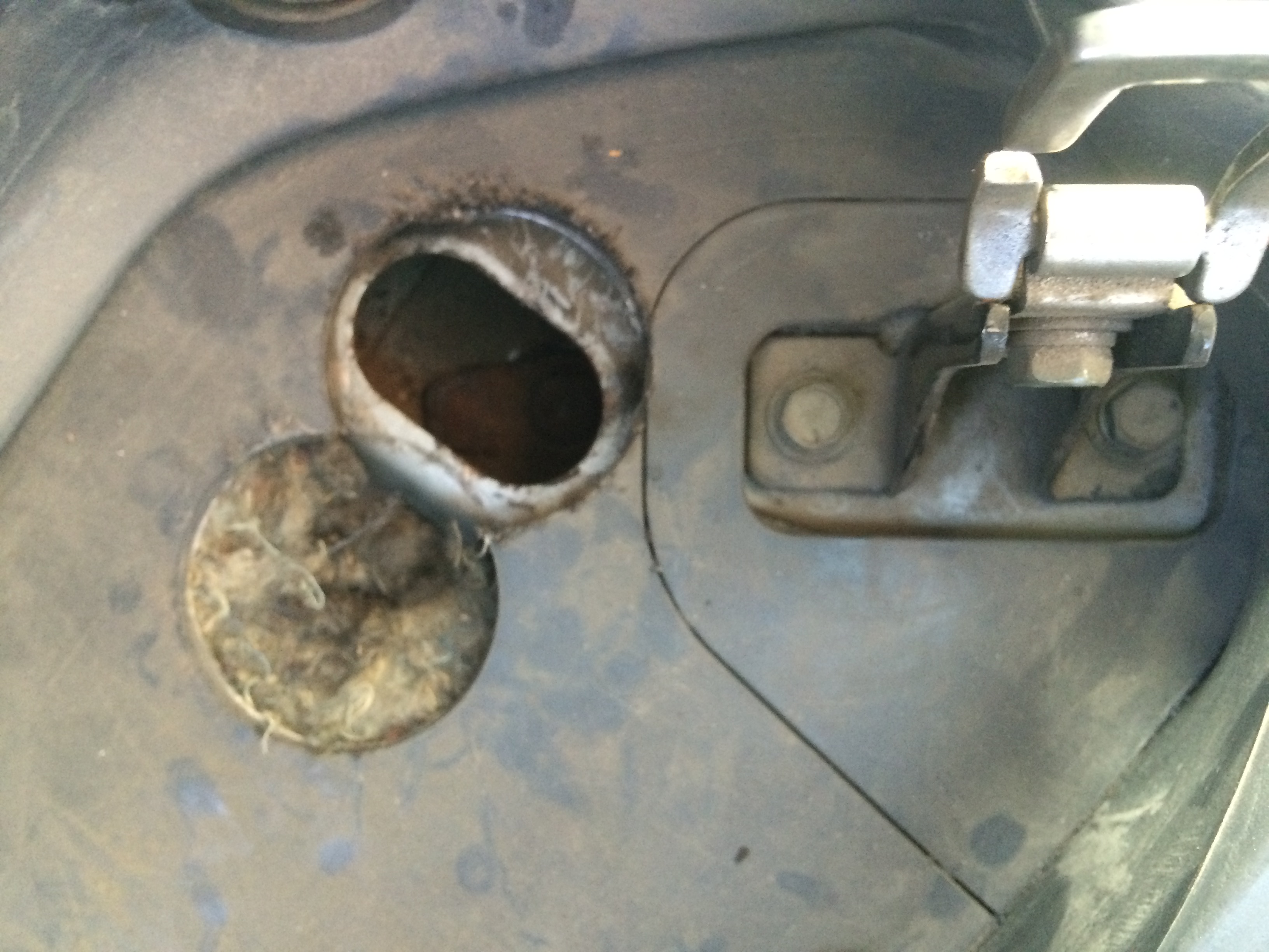

Собственно фото инструкция: как добраться до болта задних опор без разборки всего багажника:
И как не надо делать!
Как надо делать
Как надо делать
Как надо делать
Как надо делать
Sport 2001 года, 4D56, МКПП.

кот 989 писал(а):Собственно фото инструкция: как добраться до болта задних опор без разборки всего багажника:
Необходимо - дрель с регулировкой оборотов, фреза по дереву диаметр 45 мм., кусок пластика, линейка и карандаш :)

Офигенно правильное решение , респект!!! :*THUMBS UP*: :*THUMBS UP*: :*THUMBS UP*:
Тема не раскрыта в плане - чем теперь эти 45 мм закрыть! Что-то клеить - рука не поднимается. Нет вариантов?

кот 989 писал(а):
Слабак , как говорил Л.Быков , Это отверстие легко можно закрыть резиновыми пробками , они идут на днищах авто , порогах , лонжеронах и т.д. , что бы не попадал туда всякий мусорок и т.п. А лучше всего найти побочку и подобрать фрезу , это пластик , там разных диаметроф фрез валом можно найти . Даже взять такие по гипсокартону например. Очень класная идея и самое главное координаты для выреза. Еще раз, спасибо автору затеи!!! :*DRINK*:

a.l.i. писал(а): Слабак , как говорил Л.Быков , Это отверстие легко можно закрыть резиновыми пробками , ...........
Ээээ, Леонид, от резиновых пробок я и начал ::-D: ::-D: ::-D:
Да, мыслим мы с тобой одинаково, однако.
Были пробки на отв. 50 мм. от ВАЗ 2108, но я нашел на 45 мм. от какой то иномарки, под них и взял фрезу.
Меньше 45 мм. брать не стоит, так как трудно будет вытащить штатную пластиковую овальную заглушку.

Согласен , вот это подход на все 100.

Ну вот вроде пришли все подушки, попробую поменять. Возник вопрос по затяжке гайки при сборе. Там есть какой-то параметр сколько болта должно торчать после гайки (как на стойках стаба или передних аммортах) или нужно крутить до упора (втулка дальше не даст затягивать)?
Просто на фото выше, у автора после не родной гайки торчит буквально пару витков, а у меня сейчас по сантиметру точно выступает.
Pajero Sport 2007 3.0AT 265\75\16 Nitto Trail
vadym
Сообщения: 1457
Зарегистрирован: 12 сен 2007, 00:50
Откуда: Черновцы
Благодарил (а): 12 раз
Поблагодарили: 120 раз
Re: Проверка передних и замена всех подушек кузова (решено)
Сообщение vadym »
SPORTsmen писал(а):Ну вот вроде пришли все подушки, попробую поменять. Возник вопрос по затяжке гайки при сборе. Там есть какой-то параметр сколько болта должно торчать после гайки (как на стойках стаба или передних аммортах) или нужно крутить до упора (втулка дальше не даст затягивать)?
У автора фотки выше и гайки, и гровера, и болты не родные - М12 вместо родных М10 причем все из нержавейки включая втулки, так что не надо ориентироваться.
Родной комплект собирается и затягивается в соответствии с инструкцией по обслуживанию, то есть до зажима втулки с определенным моментов затяжки. Все инструкции можно найти на форуме и в этой ветке, и в разделе документация на главной странице сайта.
PAJERO SPORT 2003 2,5 TD
