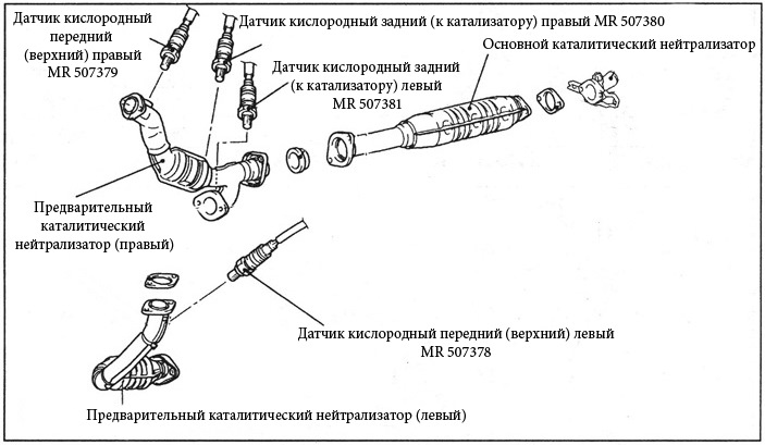

Эвоно как....
GriFon, а где их берут эти пламягасители для ММС? Или самому лучше его сговнякать?
Датчики накрылись по диагонали (задний правый и передний левый, возможно и задний левый то же угорел). Опять же обманка, есть ли они готовые или же опять своими руками лепить?
хочу решить эту проблему , что б забыть про неё

В первую очередь начните с передних датчиков, за расход отвечают только они.
Пламягасы можно ставить любые на сколько бюджета хватит, подбирать естественно по длине и по ширине трубы. Если делать самопал тогда вырезать банку с катом, выбивать все кишки внутрь ставить трубу с множеством сверлиных дырок 5-7 мм, но возможно это все будет греметь... На мой взгляд лучше готовое купить.
Задние датчики менять после определения с обманкой если будет просто электрика то время замены без разницы, если будет насадка то менять лучше после вкручивания насадки - так новая лямбда дольше чистой останется.
