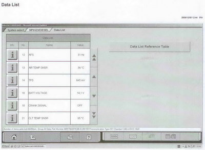

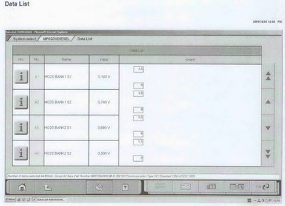

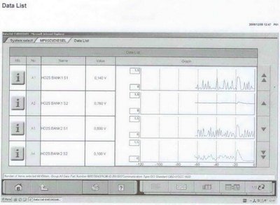

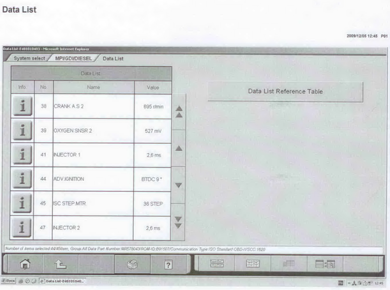

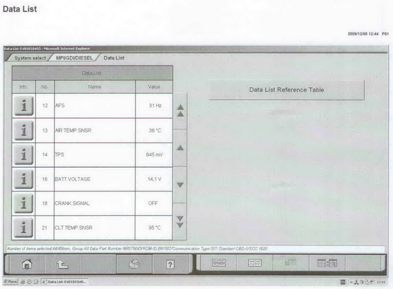

Форумчане! Помогите пожалуйста разобраться.
Сделал диагностику у официала, по итогам которой мне мастер сказал, что надо заменить задний правый кислородный датчик и проверить состояние катализатора. Ну и на прощанье дал мне вот эти "бумаги", как я понимаю с итогами диагностики:
Подскажите, как они определили по этим распечаткам что мне нужно сделать.

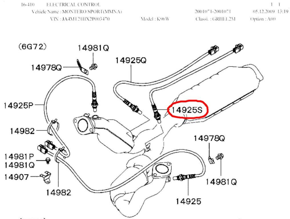

И еще, я правильно указал на рисунке задний правый кислородный датчик:

ссылки не того.....

правый другой! помоему)

mehanik писал(а):правый другой! помоему)
Точно,который справо 14925Q.(по ходу движения авто)

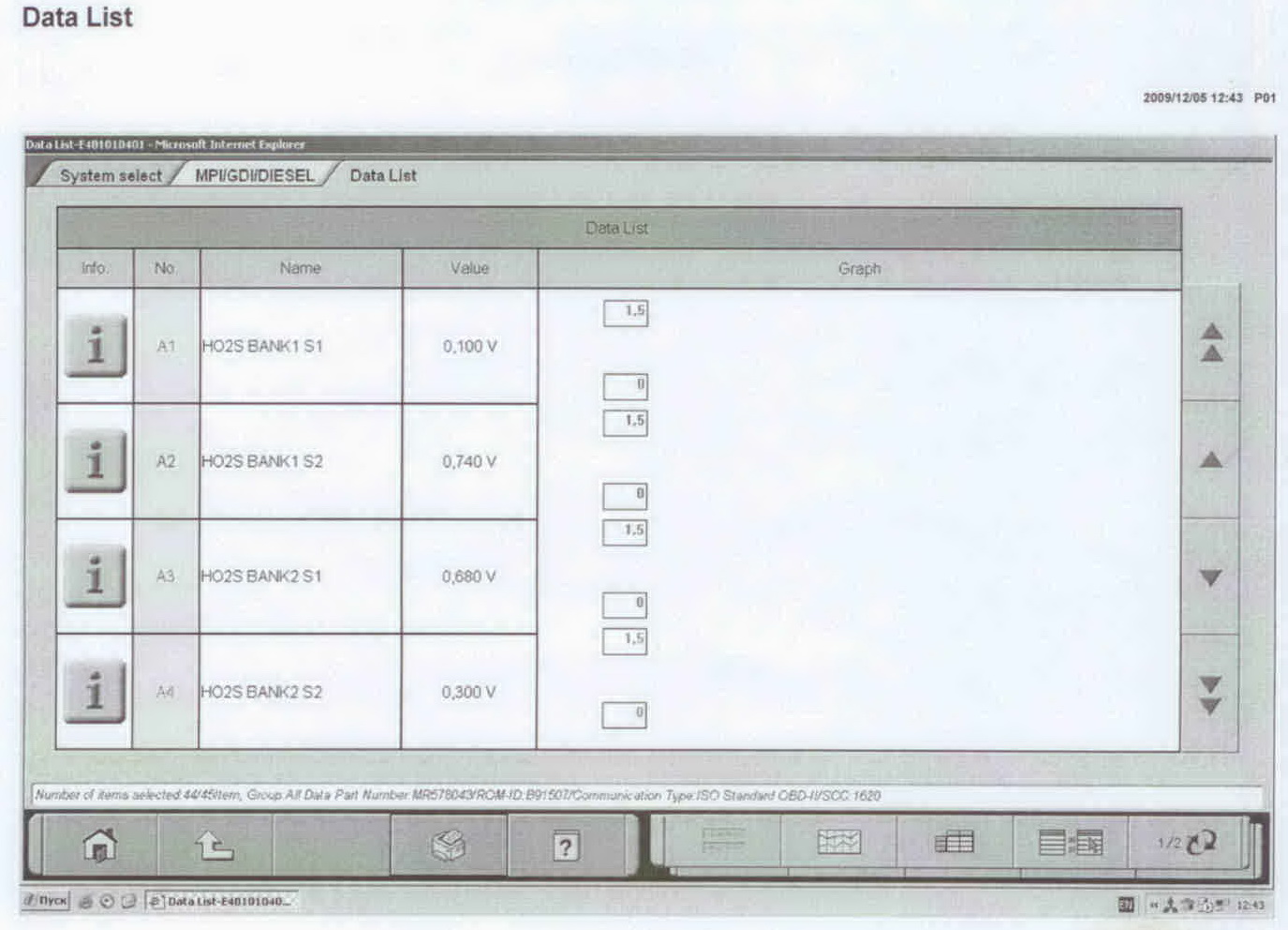

Прикольно, а мне официалы сказали, что задний правый это тот который я обвел красным :-)))) А вот как они определили что именно его нужно менять , а так же проверять катализаторы, согласно выложенным мной распечаткам?? Вот еще один вопрос из вопросов...

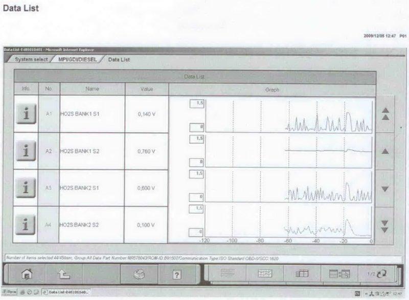

[quote="Chupakabra"]Прикольно, а мне официалы сказали, что задний правый это тот который я обвел красным :-)))) А вот как они определили что именно его нужно менять , а так же проверять катализаторы, согласно выложенным мной распечаткам?? Вот еще один вопрос из вопросов...[/quote]
на последней фотке...

mehanik:
Правильно я понимаю что это сточка BANK1 S2 с почти прямой осциллограммой? И если проводить аналогию, то получается, что BANK2 S2 то же вскорости придется менять, так как осциллограмма у него начинает выпрямляться?

Chupakabra писал(а):Прикольно, а мне официалы сказали, что задний правый это тот который я обвел красным :-)))) А вот как они определили что именно его нужно менять , а так же проверять катализаторы, согласно выложенным мной распечаткам?? Вот еще один вопрос из вопросов...
Если смотреть по последней фотке,там где смертная линия показана HO2S bank 1 S2.
У двигателя два "банка": Правый - первый, левый - второй (С)SNOOPER
Получается bank 1 (правый,правая сторона),Sensor 2 (соответственно второй датчик).
Смотрится по ходу движения авто. :)

Вобщем, если я всё правильно понял, повдвожу итог (поправьте ежели вдруг ошибусь :) ):
HO2S BANK1 S1 - передний правый датчик (на схеме 14925P)
HO2S BANK1 S2 - задний правый датчик (на схеме 14925Q)
HO2S BANK2 S1 - передний левый датчик (на схеме 14925)
HO2S BANK2 S2 - задний левый датчик (на схеме 14925S)
NMPS, 2011, 2.5 TD, 5AT
Montero Sport, 2002, LS, 3.0, 6G72, AWD, АКПП - продан
Сообщения: 57509
Поблагодарили: 4807 раз
Re: Кислородный датчик, катализатор
Chupakabra писал(а):Вобщем, если я всё правильно понял, повдвожу итог (поправьте ежели вдруг ошибусь :) ):
Правильно.
Но что то мне говорит что у Вас беда или с верхними датчиками кислорода или с топливной системой.
Потому как левый банк течёт (богатая смесь) а правый больно бедный. Должны быть почти одинаковы. Катализатор пока рано. Замените датчик (на схеме 14925Q) и на диагностику, смотреть поведение верхних, ну и дальше по поступлению :)
