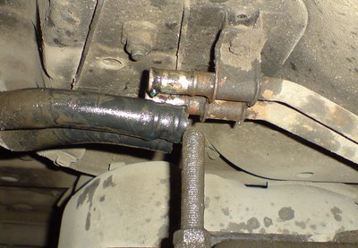

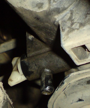

Небольшой фотоотчет по замене антифриза ( охлаждающей жидкости ) на Паджеро Спорт 4D56 с задней печкой.
Для замены антифриза понадобится яма, где можно сливать антифриз прямо на землю, так как собрать его для утилизации в не специализированных для этого местах практически не возможно и одеться соответствующе.
1. Дать остыть двигателю (довольно долго), поставить ручки на печках в положение «горячий», снять первую и вторую защиты под днищем автомобиля, открыть горловину радиатора, открыть краник на дне радиатора для слива антифриза, фото 1.

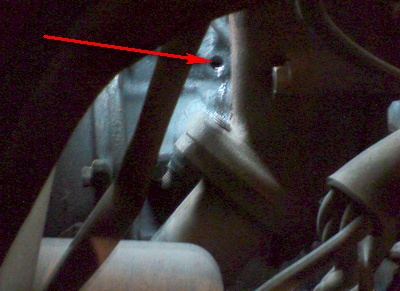

2. Снять правый аккумулятор (если есть ) и алюминиевую тепловую защиту возле него. Снять правое переднее колесо (колесо можно не снимать, будет немного не удобно и надо длиннее удлинитель) и резиновую защиту. Выкрутить сливную пробку из блока для слива антифриза, фото 2,3. при помощи набора удлинителей, крестовины, накидной головки, фото 4.
3. Снять плоскогубцами хомуты и шланги с задней печки и слить антифриз ( вытереть руки, сменить мокрую робу и послать на х… этих конструкторов )
4. Снять хомуты и сдернуть нижний и верхний патрубки с радиатора.
5. Залить 5 и более литров дистиллированной воды в верхний патрубок для промывки блока и примерно столько же для промывки в радиатор, вода должна вытекать чистая. Можно в принципе промывать сначала водой из крана, но в конце по 5 литров дистиллированной воды. Установить обратно патрубки радиатора. Если не планируется промывка, то пункты 4 и 5 исключить.

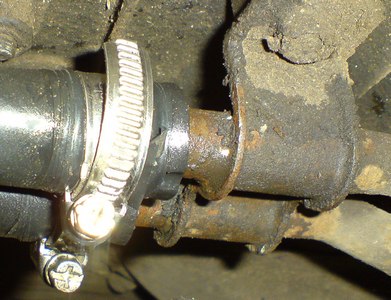

6. Одеть шланги и хомуты печки. У меня родные шланги и хомуты печки при установки их назад держали слабо, я хомуты заменил нержавеющими съемными хомутами обмотав предварительно изолентой шланги, хомуты диаметром 20 на 30-40 мм. Фото 6.
7. Закрутить сливную пробку блока моментом 40 Н/М смазав предварительно резьбу пробки герметиком ( я использовал стандартный высокотемпературный красный силикон). Закрутить сливной краник радиатора. Установить обратно все снятые ранее детали.
8 . Откачать прозрачным шлангом остатки антифриза из расширительного бачка или слить остатки, демонтировав его.
9. Медленно залить новый антифриз до полного заполнения в горловину радиатора, завести машину на 30 секунд, долить в горловину жидкости, должно войти около 7 литров. Залить жидкость в расширительный бачок до отметки FULL.
10. Завести машину проехать на пониженной передаче до выхода датчика температуры на обычный режим (километров 10 летом, ручки печек в положении «горячий»), дать немного остыть и долить еще около 1 литра антифриза. Проверить через несколько дней эксплуатации уровень антифриза в расширительном бачке и радиаторе (на холодном двигателе) если надо то скорректировать.

А есть параметры этой самой сливной пробки - какой диаметр, шаг резьбы? она на конус?
Собираюсь ставить подогрев двигателя Северс-М2 и хочу забор ОЖ сделать именно со сливного отверстия через соответствующий штуцер.

Ставил Северс на свой. Забор брал со стороны стартера с расширительной пробки. Токарь сделал пробку со штуцером за 15 минут и 200 руб. Сам Северс закреплен там же на раму. Как раз место под него. Со стороны выпускного коллектора, ИМХО, и места-то нет, а тянуть забор на другую сторону двигателя как-то не есть айс... Уже 2 сезона работает без проблем. Машина жила на улице всю зиму. Зимы до минус 40 стабильно...

Дмитрий, спасибо за инфо. Я тоже места там не находил и как-то думал, что сливное отверстие только со стороны выпускного коллектора. В ближайшее время буду ставить. Зима на носу. БК нет, поэтому подогрев буду определять интуитивно.
