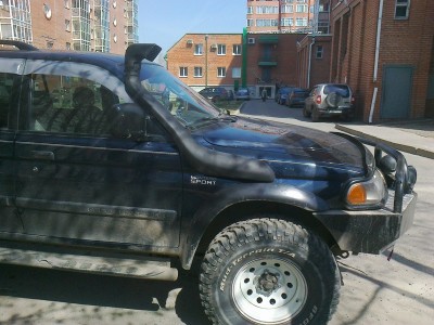

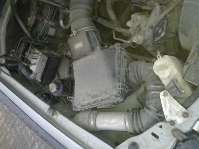

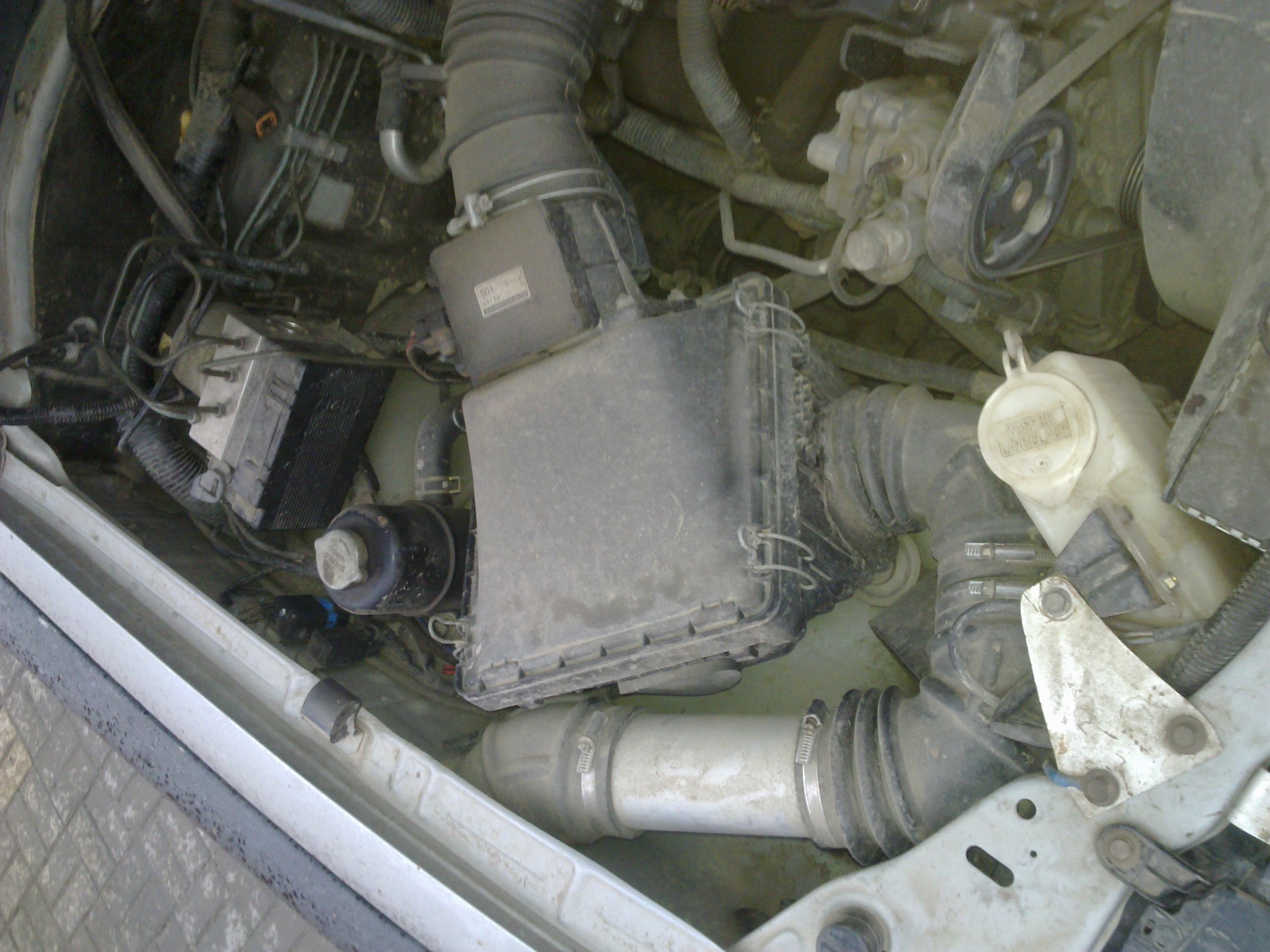

Как просил )))
Вот та самая китайская баклуша,на зиму поставил! Фирменную жалко =))

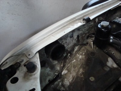

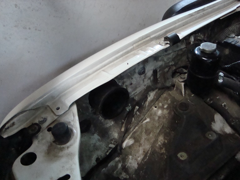

Забыл сказать! Отверстие внутри крыла под капотом обложил вазовским дверным уплотнителем,чтоб не резала патрубки!

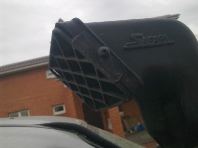

во вторых уже обсуждали.. то что по ссылке не сафари.. а под..ка) из ломучего пластика.. а сафари выдерживает переворачивание))

Где по ссылке написано,что это ARB?
в 650 сафари там таких приблуд близко нет: монтажная пластина и гофра-другие ,ну и тд...
Я не то что адепт АРВ,просто считаю ,что любой колхоз должен быть взвешан....правильный шнорк из канализации армированного гофр шланга,думаю ,не будем обсуждать здесь))))
К сожалению или к счастью,на сей день альтернативы сафарю нет,как по кач-ву,так и по ценнику....

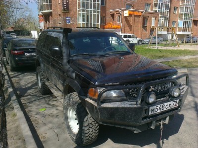

поставил китайский шнорк от патриота, не очень смотрится место соединения стойки и крыла, и пришлось подпилить его под антену, в остальном я доволен, особенно доволен его ценником, к стойке крепил только на верхний болт, там нет никаких кронштейнов как на сафари, тупо насквозняк, сидит вроде надежно вполне

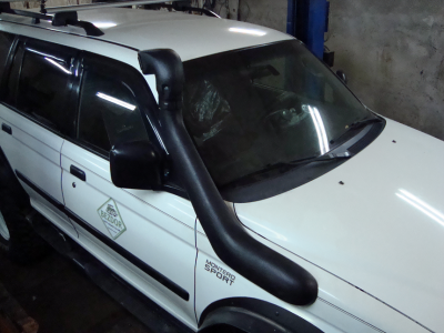

Всем привет! Ставили недавно шноркель от 4x4TLV Mitsubishi Triton L200 MK/Pajero Sport. Качество среднее, приходится дорабатывать. Деталей из комплекта для нормального соединения не достаточно. Цена 6000 р.
