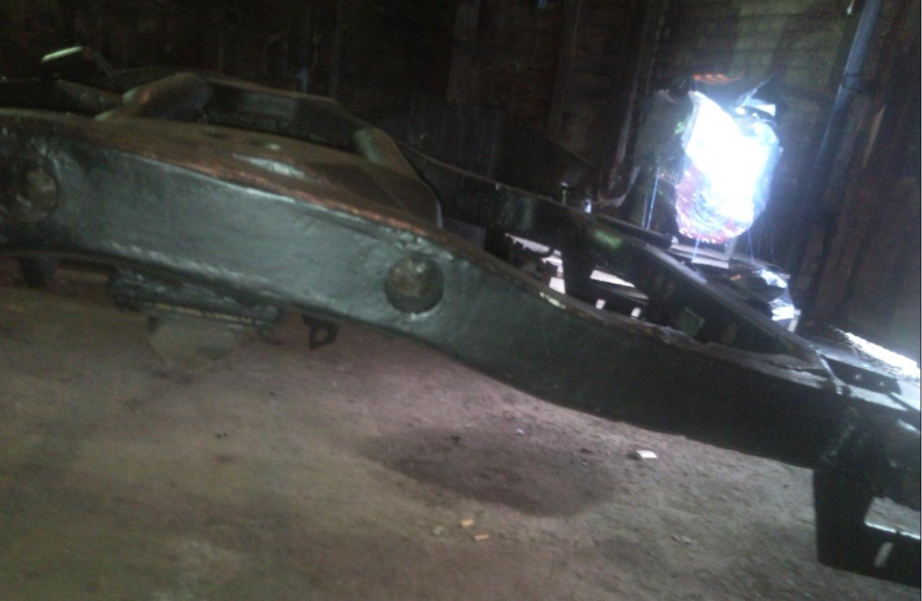

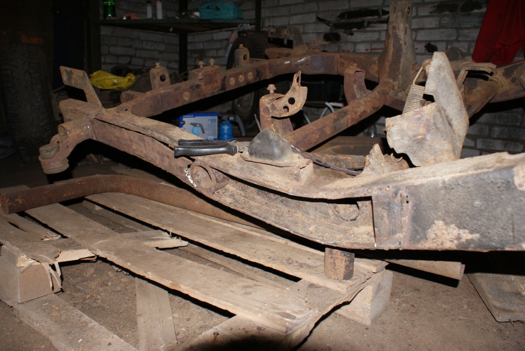

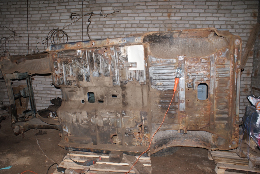

Наконец то дошли руки и мысли к началу капитального ремонта автомобиля. Почти год потратил на то что бы решиться на такое. Бюджет не ограничен. Будем делать все самое правильное и красивое.
По мере продвижения буду выкладывать фото. Цель - получить красивый экспедиционник на базе короткого Р2, для одного-двух человек.
Машину разобрали быстро. После очистки днища и рамы обнаружилась одна сплошная дырка. Т.к. раму найти сложно в хорошем состоянии, было принято решение осуществлять сварочные работы. Места с ржавчиной вырезались нащадно, на их место вваривается вставка из металла 6 мм.
Кузов по возможности ремонтируется ремкомплектами - К СОЖАЛЕНИЮ, ТОВАРИЩ GOGI меня подвел и до сих пор не прислал крылья, уже как третий месяц! Ищу ремкомплекты порогов и задних крыльев.

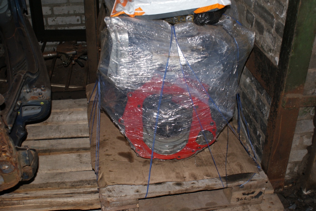

Работы по двигателю проделаны полностью - замена вкладышей, колец, всех прокладок, одного из распредвалов, маховика - все оригинальное. Блок двигателя отмыт до блеска (на фото виден через полиэтилен), где необходимо покрашен краской. Будет установлено усиленное сцепление. Респект Вадиму с Ярославля (Пейджер) - сцепление действительно впечатляет! Спасибо моему механику Коляну, который с проволочкой сидел и чистил маслопроводные каналы в блоке двигателя, а так же за то, что не пожалел убитого времени и отполировал впускные и выпускные каналы на головах.
На очереди такая же работа с КПП и мостами.
Работа продолжается.
Нужны советы по проварке рамы и кузова, точки усиления. Советы по переборке моста.

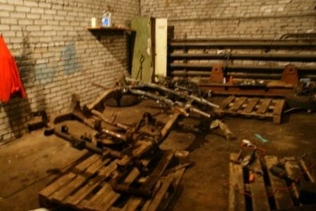

Вид на раму в сварочном боксе
Вид на кузов в сварочном боксе

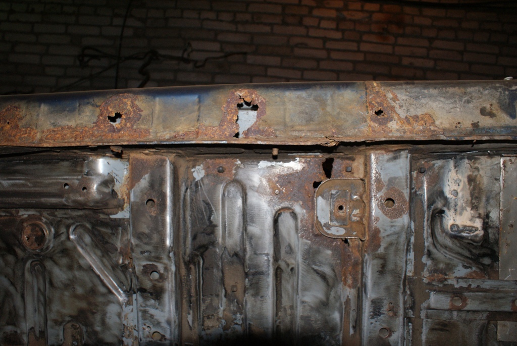

Ржавчина вместо номера
Ржавчина и дыры на порогах и крыльях

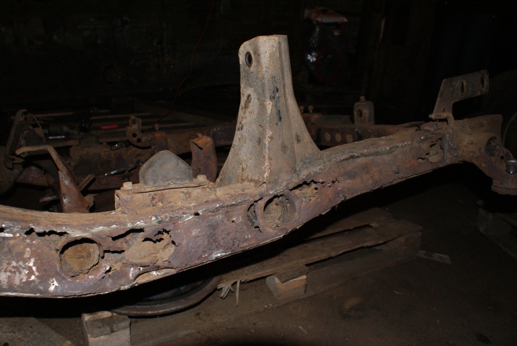

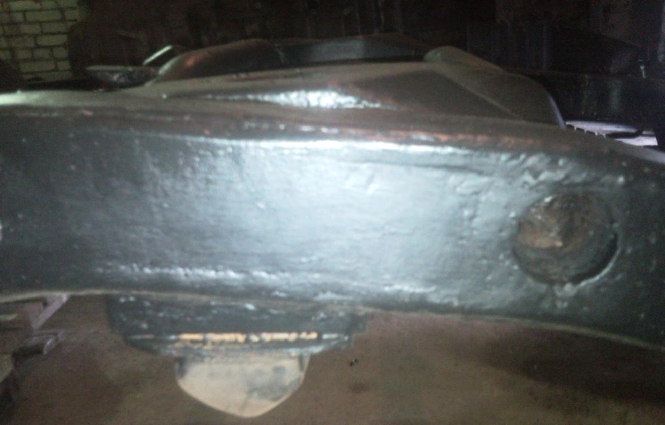

Часть рамы, подготовленная к сварке

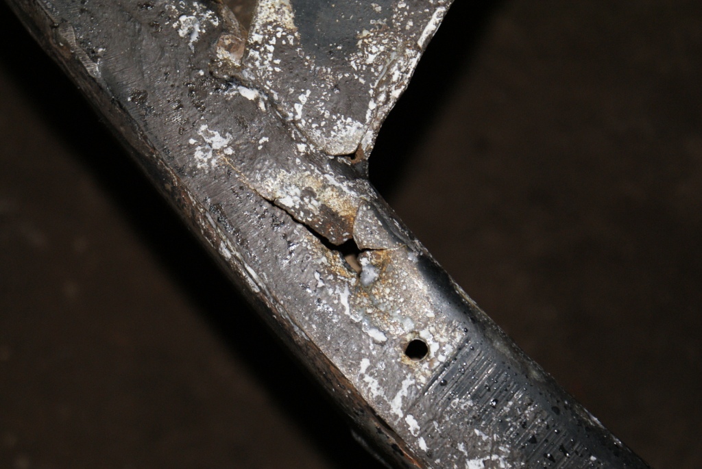

Прострелянная дыра на раме в месте под водителем
Двигатель. Не успели перевезти в сборочный цех, временно разместили в сварочном цеху.

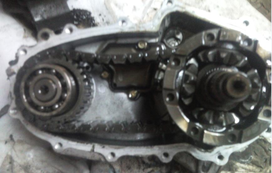

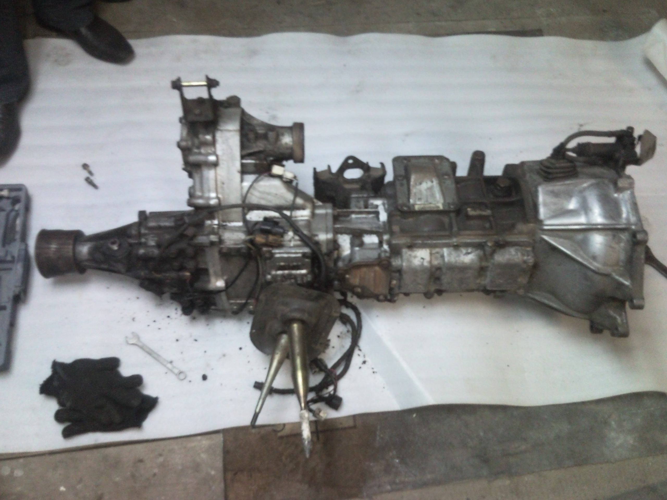

Начали разбирать коробку передач.
Работа застопорилась, когда отделяли раздатку от коробки. Не смогли выбить стопор на направляющем переключения передач.
Завтра продолжим эксперименты.

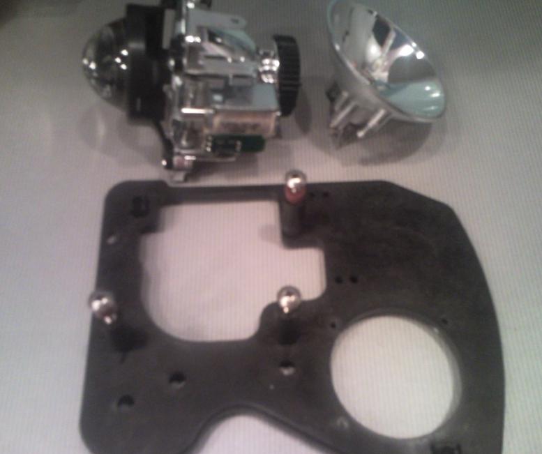

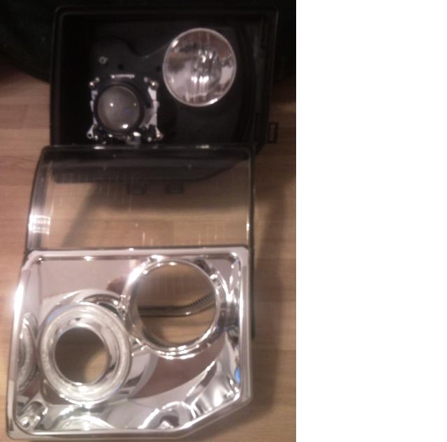

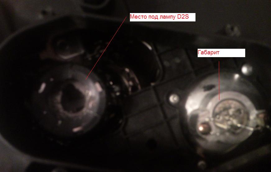

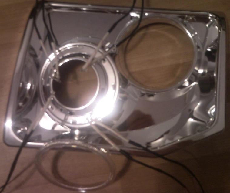

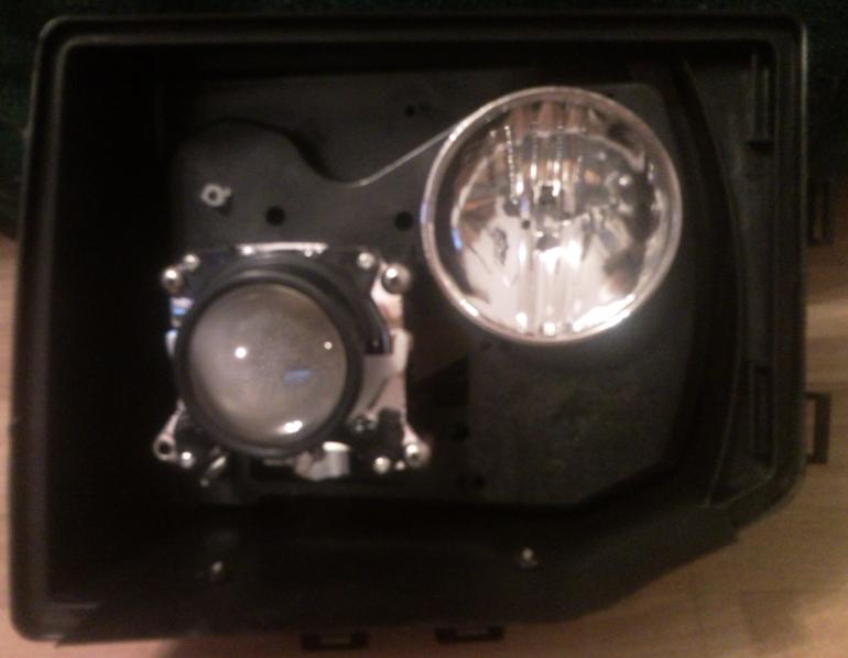

Руки дошли до фары. Тюнингованную фару будем тюнинговать еще сильнее!!! О, Как!!
Решил покрасить маску фары (блестящую штучку, которая вокруг линз) в черный цвет. Функция у нее чисто эстетическая, так как в линзе отражателя нету, а на габарите свой маленький отражатель, на фото это видно.
Что касательно оценок фары:
стекло - 5;
корпус - 4 слегка тонкий, думаю армировать его стеклотканью изнутри;
линза - 4 низкое качество материалов исполнения;
рефлектор и держатель лампы габарита - 4 см.линза;
"ангельские глазки" - качество 4,5, идея - 0. не люблю эту идею. Считаю что разработка БМВ должна стоять на
БМВ, а не пародироваться на всех автомобилях от тазиков до бизнес седанов, хотя...,
увы...дань моде. Так вот - по кругу 4 отверстия, в каждом по 2 светодиода, сверху накрыты
пластиковым колечком на защелках. Отверстия диодов и защелки изнутри залиты герметиком.
проводка - 3 слегка напутанно, на проводке "ангельских глазок" висит блок охлаждения, и в нем запаянн, скорее
всего диодный мост. Человек хоть раз работавший с проводкой освещения - переделает за 10 минут;
регулировка пучка света - 3,5 внутри фары стоит плита на регулировочных болтах, которые изменяют угол наклона.
Линза и габарит висят на этой плите. Сложно регулировать. Нет электро-механического
корректора;
сборка фары - 4 везде использованн герметик, достаточно качественный, по составу напоминает резину
уплотнителя, на стыках герметика не жалели.
Когда маску фары покрасят, тогда фото выложу. Цвет-черный матовый, в общем дизайне авто будет смотреться достаточно неплохо. На следующей неделе выложу дизайн-проект самой машины.

результат работы над рамой:
вскрыли раздатку. Следуя указаниям на форуме посмотрел провис цепи... сверло на 6 прокручивается на 1/3 оборота. Размышляю, стоит менять или нет?
Ну и заканчиваем работу над мостом. Полностью перебран, заменено масло, заменены сальники, снаружи мост ошкурен и покрашен, заменены пыльники тормозных дисков. На задний мост поставлю тормозные машинки от MMC Lancer Evo X - двухпоршневые Brembo. На передний тормоз пока что подбираю, скорее всего четырехпоршневые Brembo от Infiniti FX35 (все равно лежат в гараже, пылятся).
