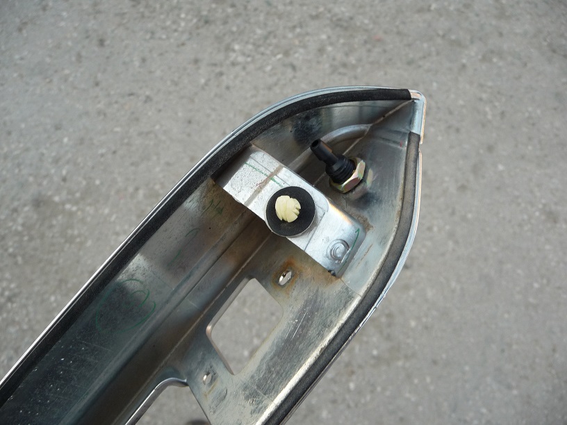

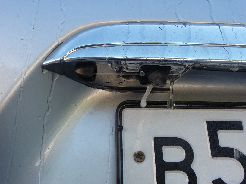

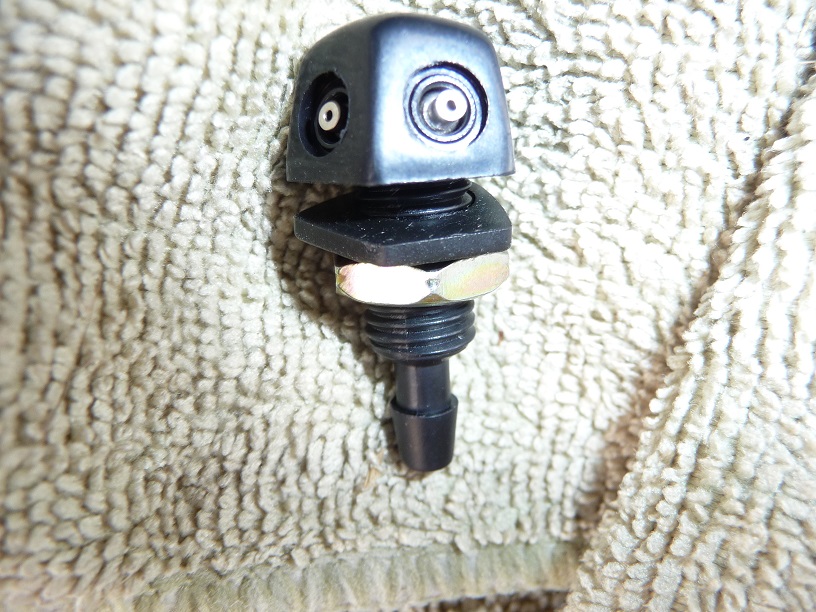

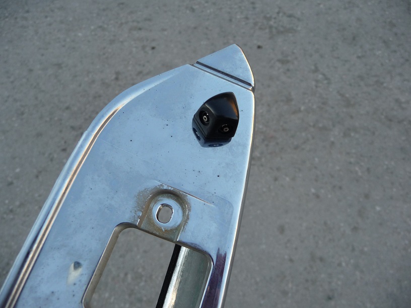

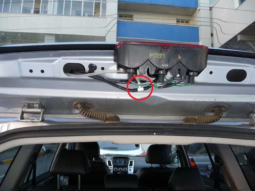

Начитавшись форума, решил себе сколхозить омыватель на камеру заднего вида на NMPS. Сразу скажу, что на все про все ушло около четырех часов, очень долго возился с обшивкой пятой двери, ее всю пришлось обдирать, а клипсы ломать не хотелось. Отчет здесь http://pajero4x4.ru/bbs/phpBB2/viewtopi ... 7&start=45 Купил пару форсунок повыше, на гайках, два метра капельницы, тройник и обратный клапан.
В хромированной накладке просверлил отверстие и закрепил форсунку.
Отверстие в резиновой заглушке, через которую проходят провода камеры
дырявить не стал, а просверлил новое отверстие, подкрасив его, чтобы не ржавело.
Разрезав родные трубки, с удивлением обнаружил, что внутри стоит пружина, «лишнее» пришлось откусить. Купленную капельницу при помощи тонкой (д. 1мм) но жесткой проволоки протащил внутри левой стойки двери. Вставил тройник и обратный клапан перед новой форсункой.
Заодно поменял форсунку омывателя заднего стекла, у старой отломились усики крепления, и она периодически писала куда попало.
Собрал все обратно, заглушил одно отверстие в форсунке и отрегулировал направление струй. Вот что получилось.
Видео работы омывателя.http://youtu.be/NmVl_NuR63E А это вид из кабины пилота.http://youtu.be/XUxupMjvy0o
Всем спасибо за идею и за советы!
