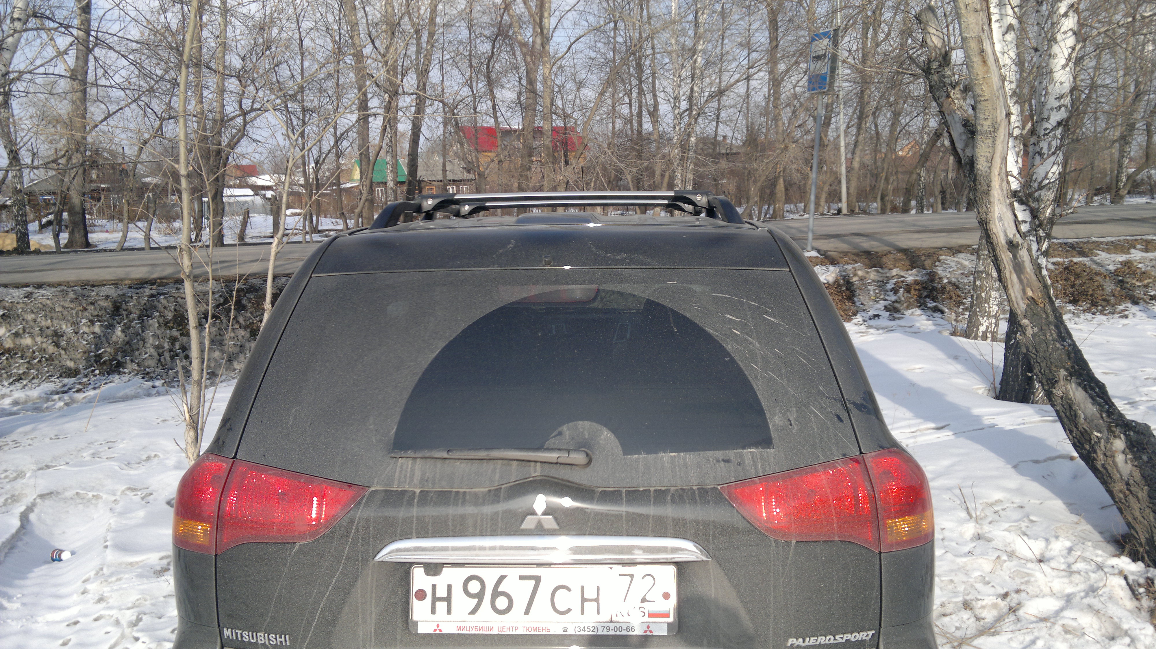

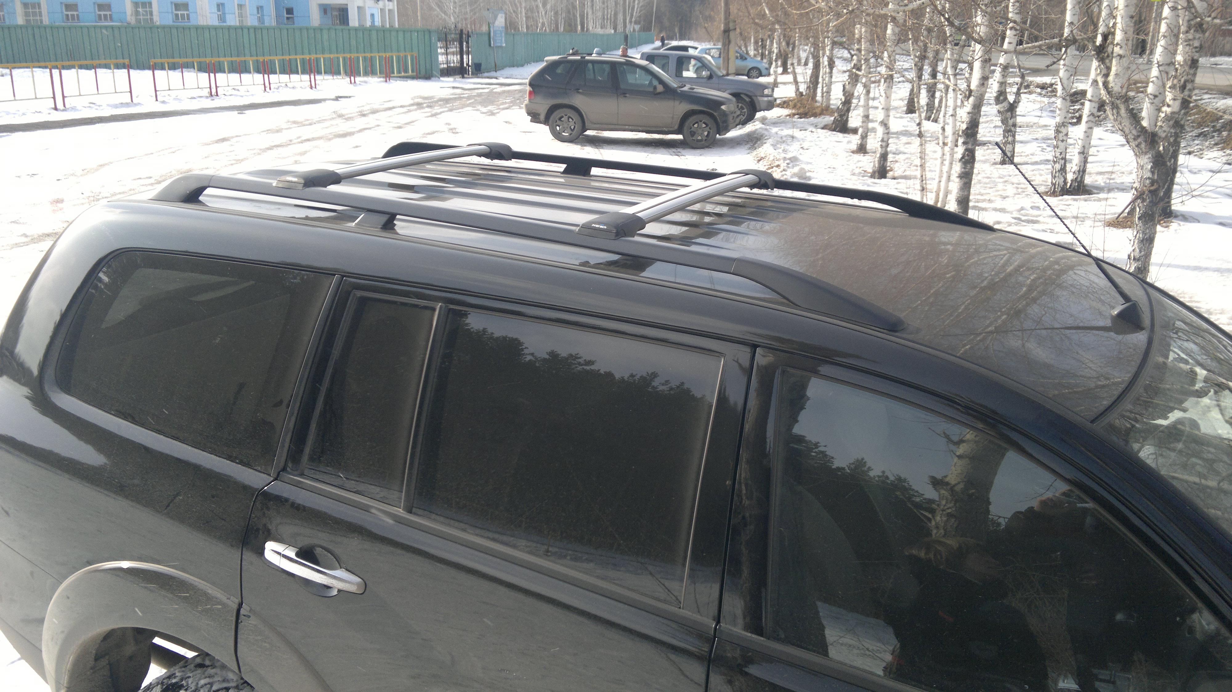

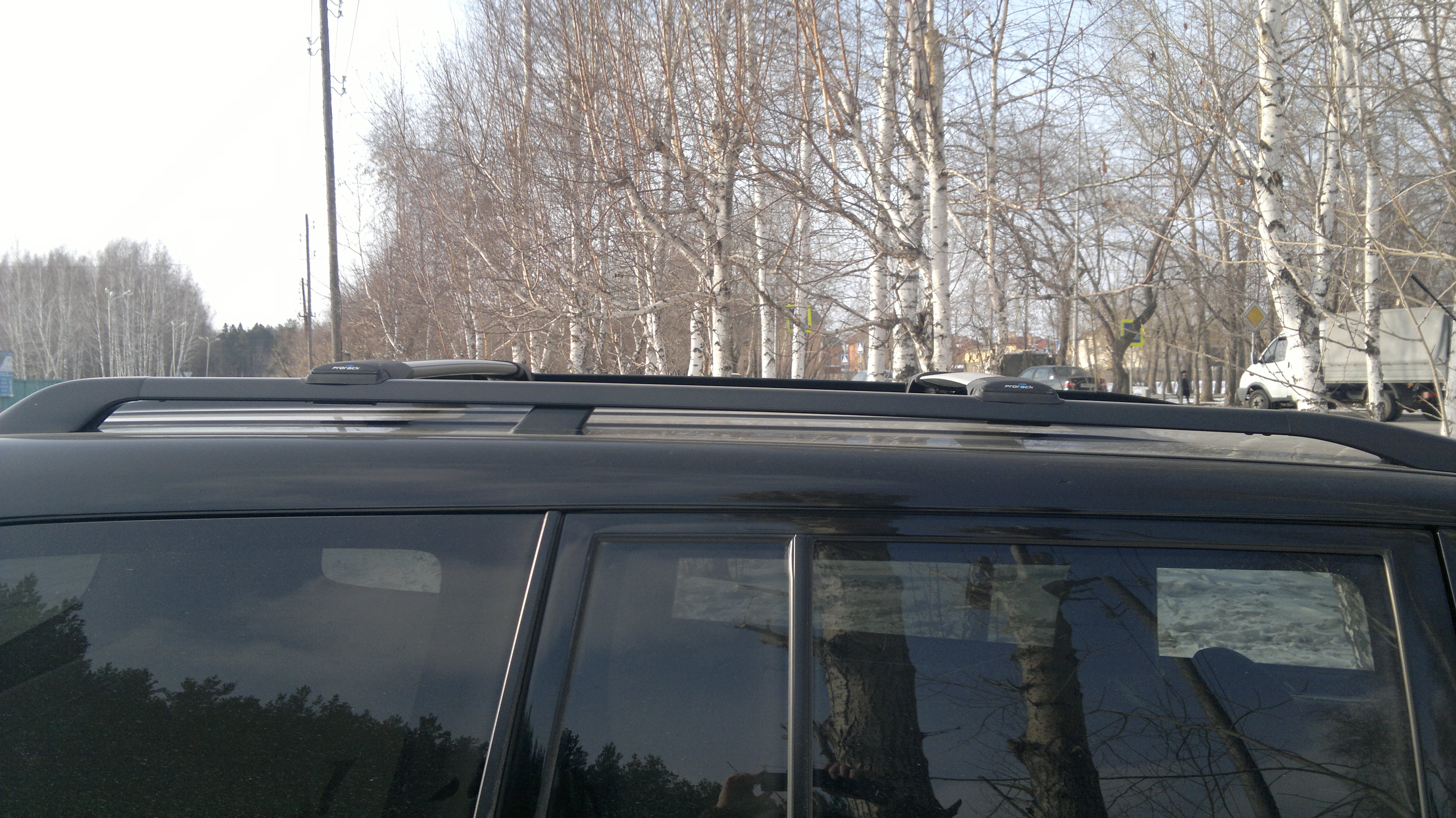

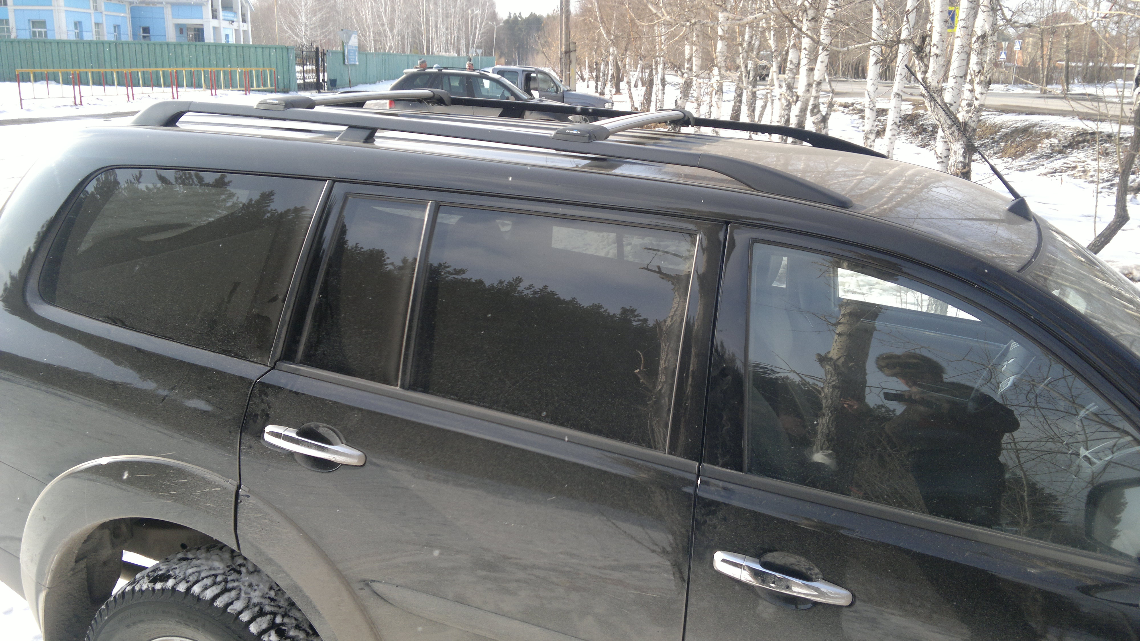

Сфотографировал свой багажник Prorack Whispbar. Коробку найти не смог, поэтому точно модель не подскажу, но по каталогу производителя на наш автомобиль идет номер S42 (если память не изменяет по расстоянию между релингами 85 или 87 см). Вот ссылка на сайт производителя http://www.whispbar.co.nz/findmycar (выбираем Мицубиси Челенджер и смотрим, что предлагают).
Кстати, багажник покупал осенью за 9 тыр. Отдал свой старый Туле на реализацию за 8 тыр. и доплатил 1 тыр. и все (это в Тюмени). Лыжные крепления оставил Туле. Бокса своего пока нет, но прикинул у знакомого, должен вставать без проблем.

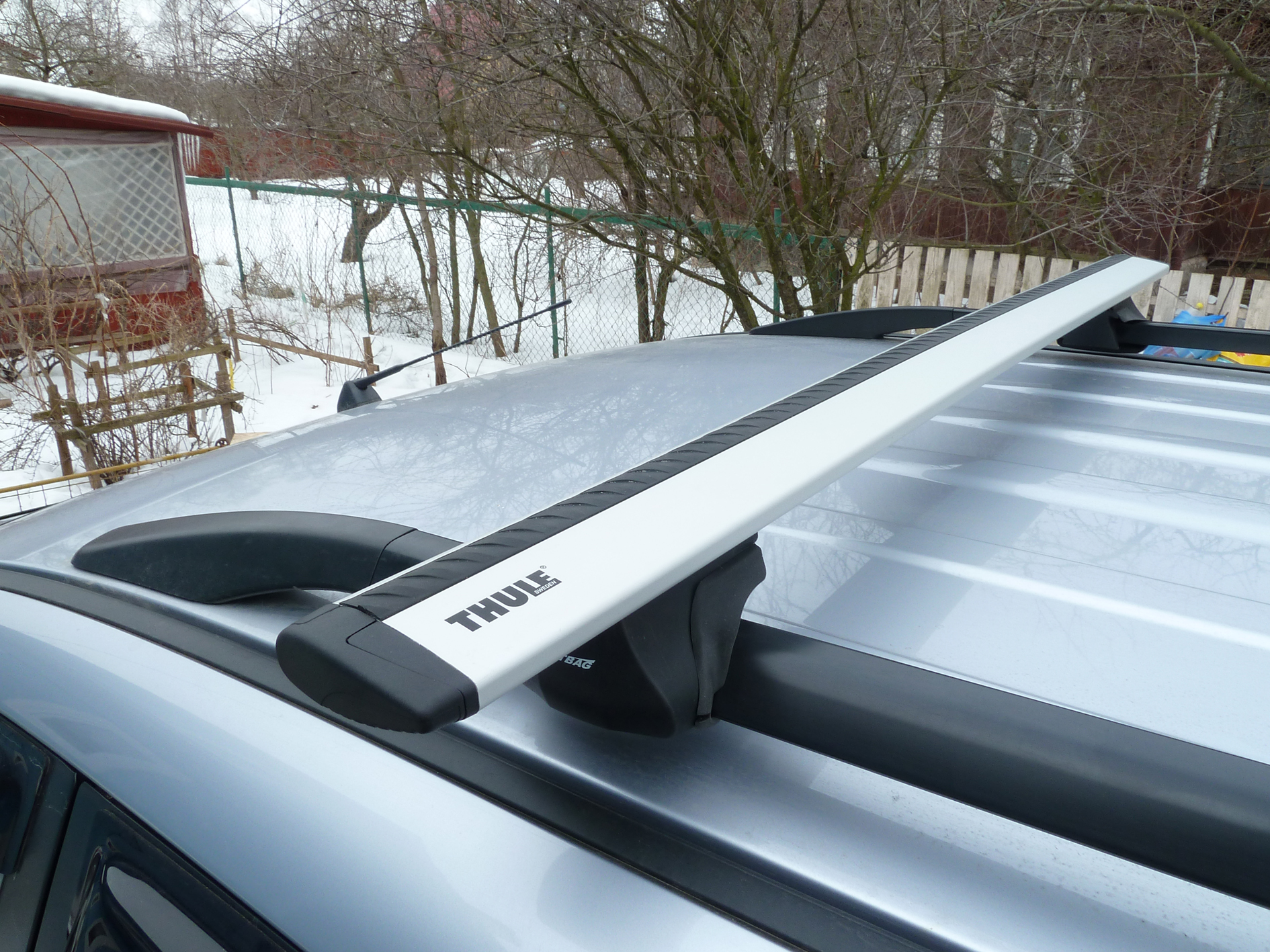

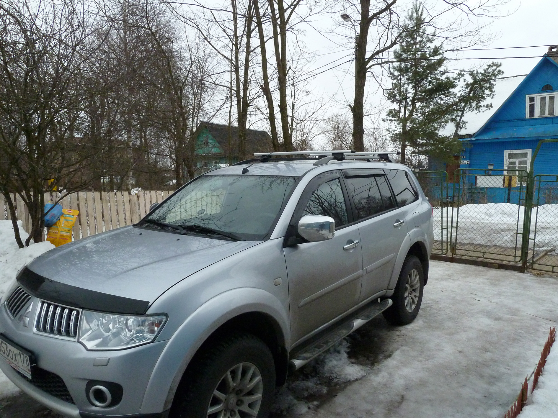

В Лаппеенранте в MOTONET Thule крепёж 60 евро, перекладины 30. Минус таксфри, в итоге-70 евро. Не шипко красивый, но за такие деньги потянет. http://kauppa.motonet.fi/motonet/tuotteet/460789/58 Длина перекладин на наши машины не более 118 см, иначи придется точить и пилить.

S42 whispbar prorack. И у меня, все поставил, все в порядке, фоток не будет т.к. машин черный так же как и у SKS.
SKS еще раз спасибо за наводку! GAP спасибо за магазин :-))))
