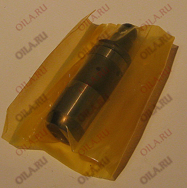

Вот отличия гидриков HYUNDAI и ZETRA:
Слева HYUNDAI 2461032824, справа ZETRA CETA006.
Внимательно осматривал, исполнение по качеству практически одинаковое. За исключением того, что хиндай давится пальцами с новья, а зетра нет.
И вот интересное расположение канавок.
Но тут вопрос - важно ли оно? т.к. даже на родных гидриках MD151382, MD377560 канавка в разных местах. У одних выше, у других ниже.

о... кажется ответ нашел тут.
похоже, что и гидрики HYUNDAI 24610328О4 тоже подходят
вроде пишут, что высота канавки роли не играет...
А зачем она вообще канавка эта? Чтобы в ней масло скапливалось, и смазывало гидрик по краям?

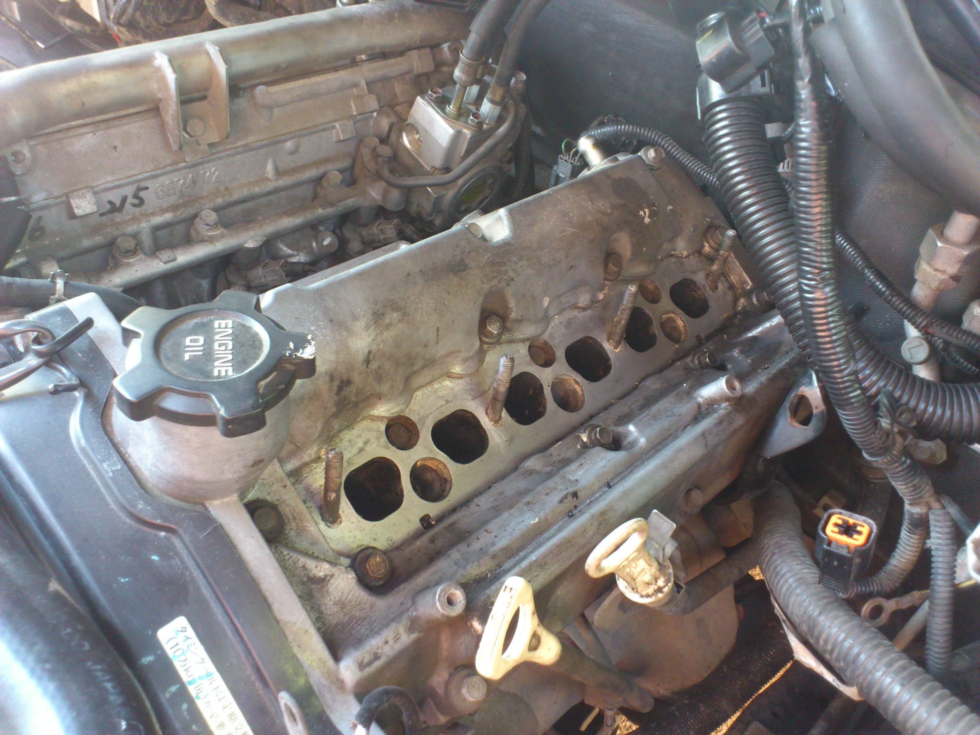

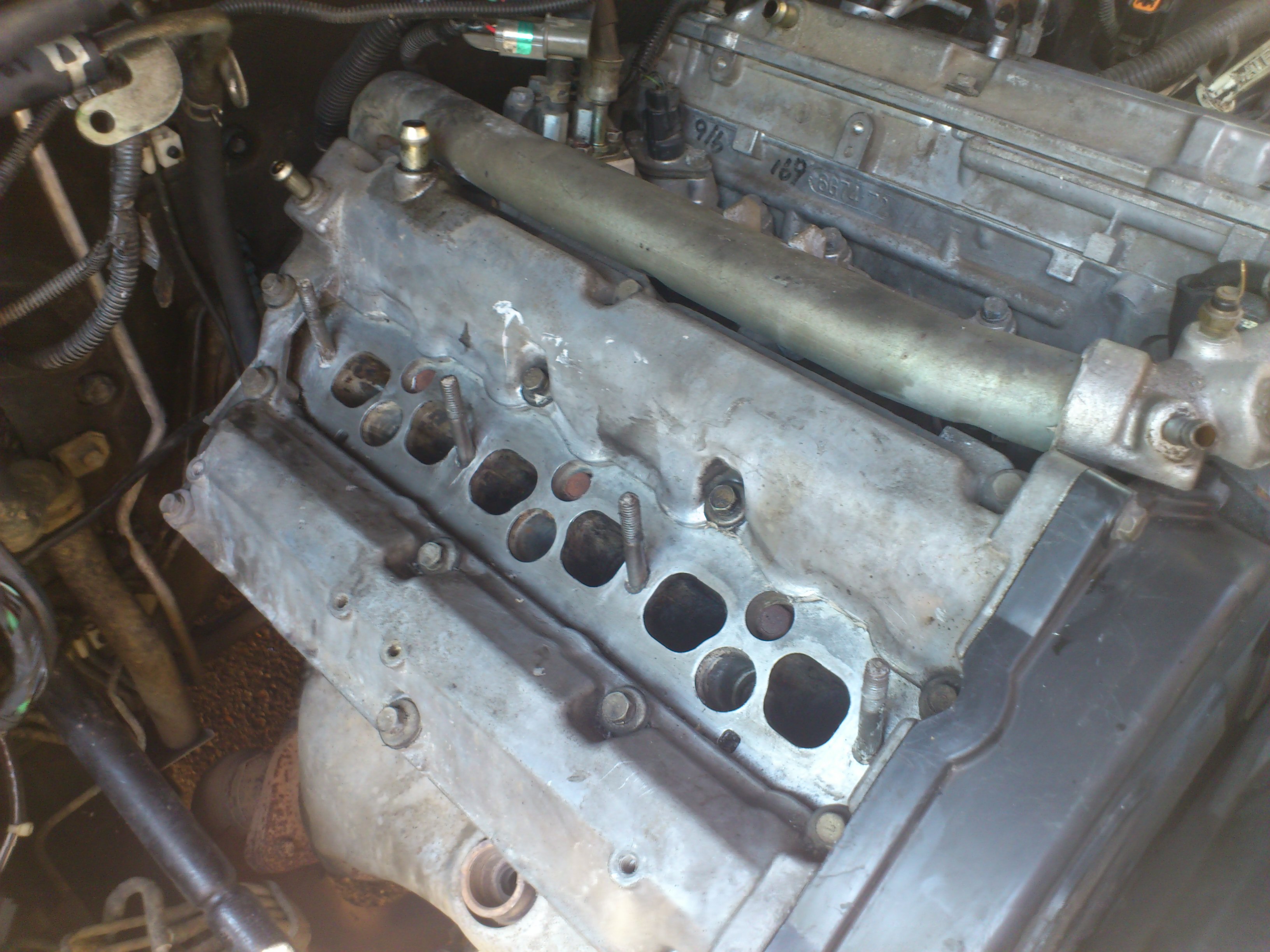

1. Разобрал впуск. Он на удивление оказался весьма чистый! Рекспект предыдущим хозяевам!
Причем, с обратной стороны заслонка точно такого же вида. Блестящая.
Сами впускные коллекторы просто с черной сажей. Никаких отложений нет. При этом, влазия в них перчаткой, она даже не особо-то пачкается.
При отсоединении обогрева дросселя хладагента вытекло смешное количество. Около грамм 20-30. дальнюю трубку заткнул пробочкой на всякий случай.

Нашли тут еще интересные гидрики - финские Koivunen Oy 056-850044 (иногда значатся как Koiv 056-850044).
Всего 180р.
Заказали из интереса 1 штуку...
...и приехал нам в ответ чистокровный Ajusa 85004400 в ихней фирменной коробочке
(обратите внимание, даже артикулы похожие).
Такой же красивый, аккуратненький. Только канавка как и у Зетры чуть ниже.
Такие вот дела.
Так что тоже в копилку аналогов пойдет...
