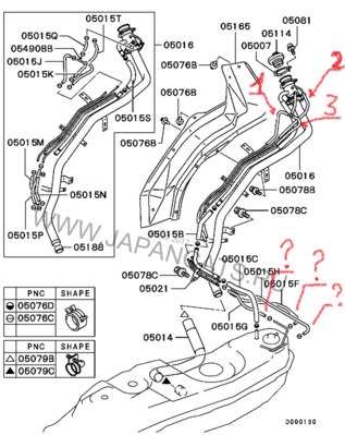

Подскажите! Менял горловину бензобака. В итоге терзают смутные сомнения, правильно-ли я тонкие трубки воткнул и есть разница? монтеро3 3.5
Montero 2001г, 3.5 , дв.6G74
daitona
Сообщения: 348
Зарегистрирован: 22 апр 2012, 06:05
Двигатель:: 3.5 6G74 MPI и 6G75 MPI
Мой автомобиль(и):: MONTERO 3 и Pajero 4 3.8 Long
Откуда: Озерки
Благодарил (а): 60 раз
Поблагодарили: 57 раз
Re: Топливный фильтр в баке Montero3 3.5L +фото
Сообщение daitona »
Monay писал(а):
Остальные две от клапанов без разницы.

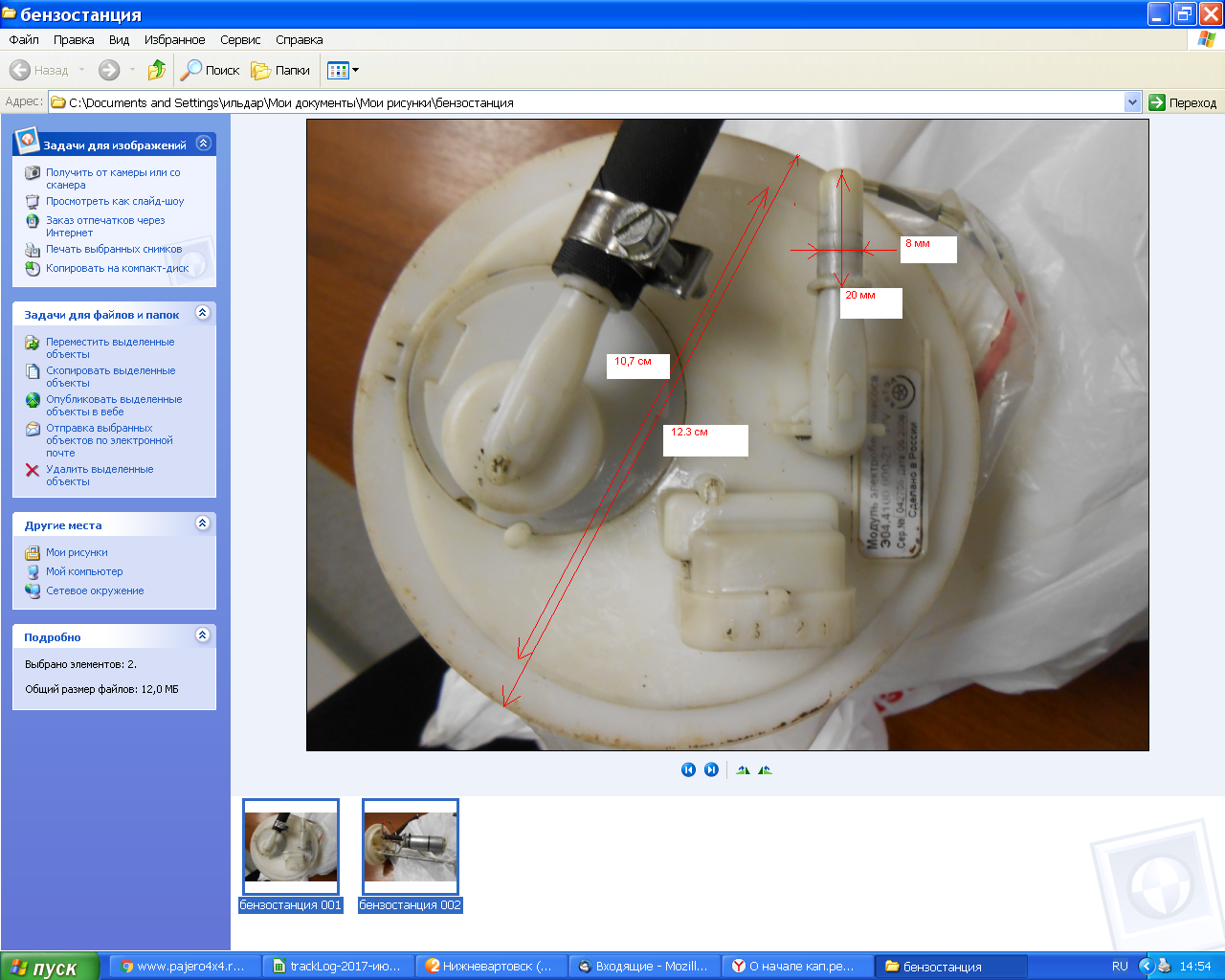

Так мне ета система с фильтром в баке не нравиться :*NO*: что есть желание поставить под капотом в легкодоступном месте на топливную магистраль в разрыв обычный топливный инжекторный фильтр с трубками хоть от таЗа, хоть ещё от чего (их полно таких) и менять его при каждом ТО раз в 10000км. :*SCRATCH*: Но для этого :*SCRATCH*: что сделать надо будет, переделать топливную станцию в баке, чтоб убрать оттуда фильтр вообще, или взять и просто расковырять через отверстия старый - оригинальный фильтр, чтоб через него бензин спокойно проходил? В общем пока не придумал, но желание реализовать данное решение есть, это и форсункам жизнь продлит и топливному насосу однозначно :*YES*: .
rimzinger
Сообщения: 90
Зарегистрирован: 23 дек 2015, 15:32
Двигатель:: 6g74gdi
Мой автомобиль(и):: паджеро3 2000г
Откуда: нижневартовск
Поблагодарили: 5 раз
Сообщение rimzinger »
Намедни форсы мыл с помощью газелевской станции,тож такая мысль посетила Может от газели и подойдёт,х.з когда руки до этого дойдут к томуже на джидае на станции три сиськи на сколько помню.Вот фото на всяк случай.
