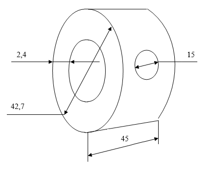

hc2hunter писал(а):Народ, ни у кого нет возможности померять наружный диаметр хвостовика кардана?
Или может кто случайно мерял, когда снимал недавно?
по этому вопросу сам нашел ответ...

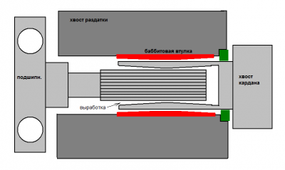

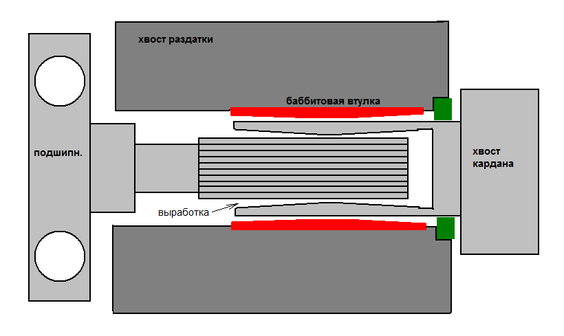

вот схематично баббитовая втулка внутри хвостовика. может кому-то пригодится...
ребята на Pajero-II когда-то сами пытались их делать.
Проблема моего гула похоже все-таки обретает явные черты и решение.
Перечитал все темы из Pajero-II и Sport'ов. У них проблема такого гула вполне типичная была при износе хвстовика кардана и баббитовой втулки внутри хвоста раздатки.
При этом менять саму раздатку или её хвост - это половинчатое решение, т.к. обычно оказывается изношен хвост самого кардана в шлицах.
Под замену 2 детали - хвост раздатки (3201A053) и хвост кардана (MR165015). У нас на машинах Limited они совпадают с Pajero-4.
Сама схема выработки и причины люфта выглядит примерно так.
Сначала шлицы раздатки постепенно вынашивают "на конус" шлицы кардана. После чего вилка кардана уже выносит баббитовую втулку.
Это же часто является и причиной повышенного гула в граничном диапазоне 2000-2300 при переключении передач. Происходит искривление в шлицах и как следствие вибрация о стенки втулки при передаче момента через кардан.

Может и так, но у меня люфт во втулке такой, что если пассажиру перед поездкой дать покачать кардан, от поездки он бы отказался ::-D:
Однако вибраций нет.

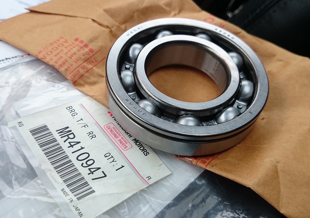

Уважаемый SNOOPER предложил мне для начала поменять подшипник выходного вала, а если не поможет - тогда уже озадачиваться хвостовиками.
Полностью повинуюсь его авторитетному опыту :*THANK*:
Подшипник уже на подступах к Смоленску, на выходных планирую заняться его заменой.

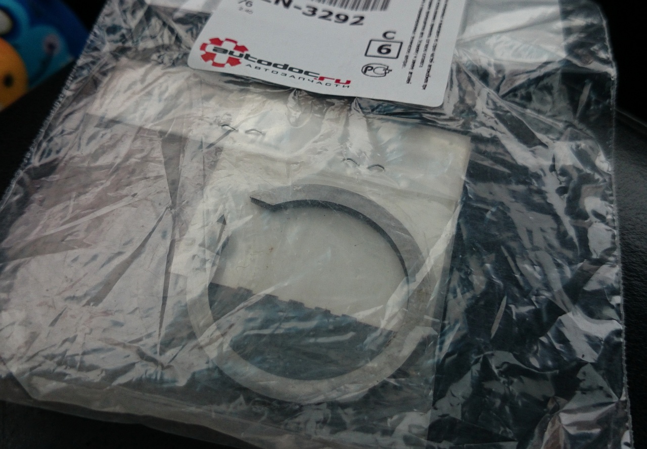

Также на всякий случай заказал стопорное кольцо "среднего" в диапазоне размера. Вдруг старое того... вдруг понадобится в общем...
Просто сетую на то, что если дело все-таки не в подшипнике, то его замена на новый может запросто "вылечить" проблему на некоторое время...

Подшипник прибыл.
Колечко стопорное такое знатное... толстое. Наверное весло его будет вынимать из канавки...

Подшипник сменил.
Пока буду краток - эффект = 0 :*WALL*:

Подшипник сам снимается реально просто наура. Никаких съемников и чего-то еще не понадобилось.
Вал вместе с подшипником изначально гуляет вперед-взад на 2 мм примерно. Видимо так задумано.
Берем за хобот - дерг его на себя. Подкладываем под внешнюю стопорную шайбу что-то типа ножа и хрясь по хоботу молотком!
Подшипник резко соскакивает на эти 2мм.
Ну и т.д...
В общем обычным "инерционным принципом" подшипник снялся у меня за 6-7 ударов. Минута времени максимум. Я аж поразился!
Заодно сфоткал что там сзади за подшипником, на сколько хватает вспышки. Ничего интересного тама, в общем-то, не видать...
Изображение Изображение
Сразу оговорюсь, еще как только хвостовик разобрал и осмотрел подшипник - понял я, что он в идеале!
Нет там никаких люфтов.
Тут сразу приведу кусочек видео, как выглядел люфт в этом месте.
Снятый подшипник и вправду оказался в идеальном состоянии. Как и новый, который я поставил.
