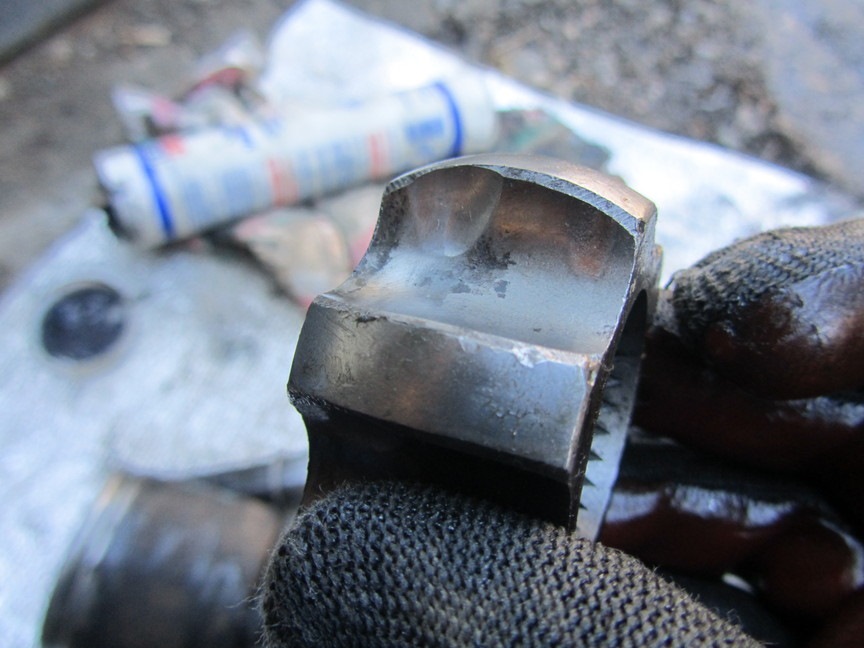

Нашел вот еще картинку как выглядит выработка шруса от шариков на Pajero.
Судя по всему, обойму можно переставлять наоборот, и еще походит какое-то время (хотя, наверное, существует и доля вероятности что начнет "подкусывать").
как альтернатива - реально поменять левый/правый местами.

А я вот приводы поменял местами.
И что? И НИЧЕГО! Не изменилось вообще ничего :)
Но теперь я, похоже, полностью уверен, что дело в раздатке на 80% (и 20% что в АКПП).
Как я это понял?
Обдумав мысль, что ступицы начинают петь в поворотах на скорости, я прикинул, а кто мне мешает мой гул таким же образом продиагностировать на "вшивость" ?
Разогнал в горку до 85 и до 2700 оборотов. Отловил его. И давай кидать машину влево-вправо, удерживая режим нагрузки.
Гул не меняется ВООБЩЕ! Это значит, что гудит то, что крутится постоянно - выход раздатки как минимум.
Вот видео происходящего.
И мне повело! Гул записался на видео! Правда, он тут выглядит как-то странно, видимо передается с кузова на корпус регистратора. Вживую он немного не такой, но теперь вы понимаете о чем я!
Гудит ровно с 0:22 секунды. Прям как включается кнопкой! :)
А на 0:35 я просто отпустил газ. Как выключили!
Приводы оказались в идеальном состоянии.
У них люфтов нет никаких вообще. Драл во все стороны - держутся мертво.
Вынулись, в общем-то, тоже довольно легко. Назад вставил уже смазав шлицы консистентной смазкой.
Сейчас стоят наоборот, то есть крутятся сами "в другую" сторону.
Ступицы специально крутил и дергал в "открытом" состоянии (без приводов).
Прикрутил колеса взад и дергал, тряс, раскручивал. Ну... иногда колодки издают шуршание.
Но вообще крутятся обе идеально и очень тихо.
Вот видео левого колеса:
Вот видео правого колеса:
Поскрипывает - это ручник. В ступице полная тишина. По сути крутится еще даже лучше чем левая.
Также никаких намеков на люфты.
Собственно, добавить мне больше нечего...
Куда копать дальше и как убедиться, что это не АКПП - не знаю. За исключением того, что гул происходит если любую передачу втыкаешь принудительно. Например 4-ю, или 5-ю. От передачи не зависит. Только от скорости и от оборотов.
Как продиагностировать еще раздатку - тоже х.з... Но гул есть и на 2H и на 4H и на 4HLc, то есть полный привод ни причем. Реально гудит что-то, что передает усилие на задний кардан. Хвост при этом не болтается вообще и ничего не течет.
