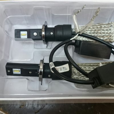

Купил себе светодиодные "Веники "(так выглядят)H7 под японский Эксклюзив. Дорого...... Но глаз прозреет..тестил, огонь как светят в модуле дальнего света. На долго ли хватит? Их. Но дали гарантию. Замена или деньги (на выбор)
P.SДошли руки до установки Эксклюзивов. Поставил сиё "ЧУДО лампы".свет в синий оттенок напрягающий зрение, не понятные пучки света, в дальнем модуле hella. Сдал обратно продаванам. Могу сказать только одно. Может они и будут работать.... Но только в специальной оптике под светодиодные лампы. Нелла их не переваривает. Думаю с цоколем Н4 будет тоже самое
