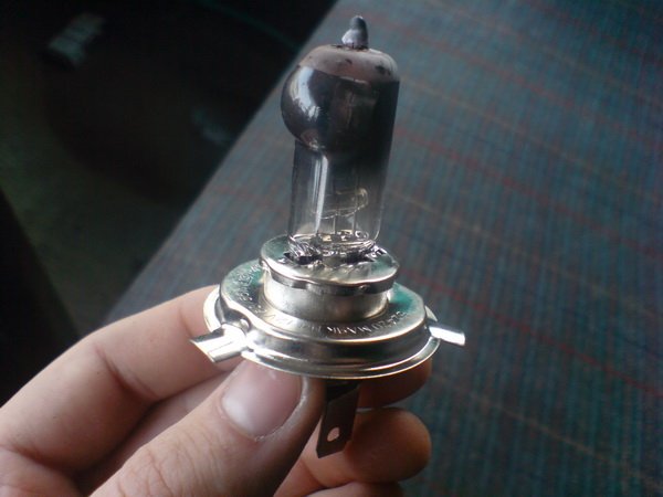

Если будут гореть две спирали одновременно в одной колбе=колбу от температуры раздует и спирали перегорать будут

а как же например в русских машинах типа 99 , 7 там же горит свет и тот и другой и ничего не лопается и не раздувается)))))с чего бы тогда у паджериков раздулось?

В 99 горит (и не только в русскихAlekxxx писал(а):а как же например в русских машинах типа 99 , 7 там же горит свет и тот и другой и ничего не лопается и не раздувается)))))с чего бы тогда у паджериков раздулось?
