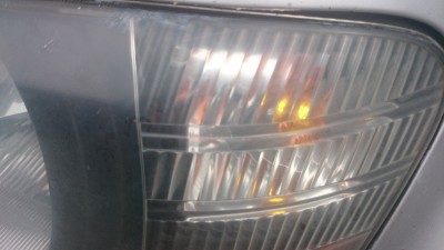

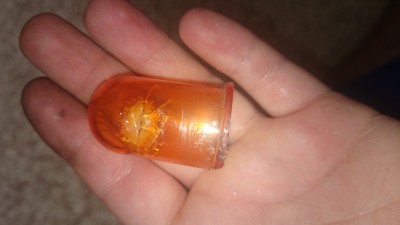

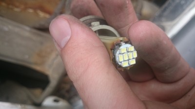

Поставил светодиоды
Выдернул оранжевые вставки
Так было
Вот так стало
Ночные фото позже.
Обзор светодиодов http://led-obzor.ru/svetodiodnyih-lamp-gabaritov-avto
Выбрал похожие на образец #6.
Ночные фото позже.

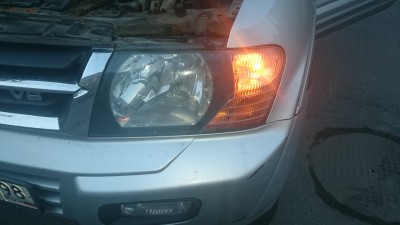

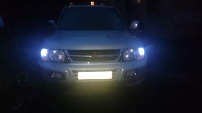

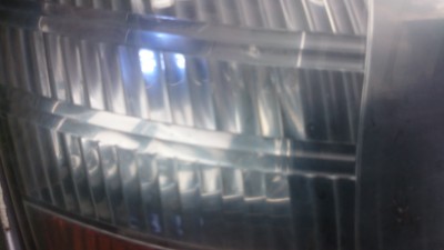

Вот так было с обычной лампочкой и вставкой
Вот так стало:
Ну как?!..
