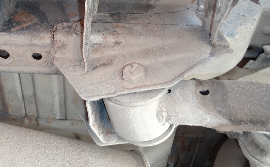

Есть дилемма...
Начал смотреть сайлентблоки задней подвески и наткнулся на передний сайлентблок продольного рычага.
По одним схемам это выглядит так:
А по другим так:
Геометрия этих сайлентблоков одинакова - D:73.2; d:16.4; L:74.5
Где правда?
Пока могу лишь предположить, что MI0214R - это сайлент, соответствующий 4125A006. Может такие ставятся последнее время?
И если ставить нижний, то как его правильно ориентировать, ведь он работает на скручивание?
Поискал по мануалу. Даже на рисунке стоит какой-то хитрый сайлентблок. Дырявый.
Может кто прокомментировать, что же именно сюда ставить?

хе... )))
чтобы "узнать какой стоит", я думал сначала купить ему замену )))
поэтому вопрос скорее к знатокам. т.к. вроде и тот и другой сайленты являются одним и тем же, только с разницей в несколько лет.
(модернизация узла?)
нашел у себя пока одну толковую фотку этого места. и судя по положению шайб дело там очень плохо...
вроде как сайленты эти должны стоять "галкой" вперед ( < ), и тогда шайбы должны быть сдвинуты как минимум вперед, а не назад.

Про подвеску однако речи пока не было, ибо не доставляля беспокойств.
Даже последний сход/развал показал, что еще живая, хоть колеса и стоят слегка "домиком".
Буду заниматься...
Просто хотелось бы, чтобы знающие просветили по поводу сайлентов MI0207R vs 214R. Что за фигня такая...
Буду заниматься...

я тебе прислал, ссылку на свои фото...этот сайлент покупал оригинал, и стоял тоже оригинал...у меня считай рестайл

Виталь, да я ж не против.
Сам уже тоже заказал себе такие же. "Дырявые".
Но выше я конкретно выложил фотки и ссылки с самого сайта VTR. Я же это не придумал?
Отсюда и вопрос - что за, мать его, сайлентблок 214R и почему он по геометрии такой же как старый 207R, только полностью литой, а не сегментный?
В общем, пока ничего не остается кроме как отработать версию, рассматриваемую тут: http://www.pajero4x4.ru/bbs/phpBB2/view ... 0#p2132136
Все-равно собирался заниматься задней подвеской...

Вопрос - что изменилось и почему в P3 был именно дырявый, а в P4 поставили сплошной. Сразу нельзя было?
В чем инженерная мысль дырявого сайлента?

ну вообще дырявый довольно мягкий...я тебе уже писал, берешь ставишь машину на ручник...сниз в яме становишься, и пытаешь ее катать взад-вперед...офигеваешь, как мы вообще ездим)))...я сначала подумал было, что у меня все разом раскрутилось....
видимо сначала, помягче хотели, потом перешли на более жесткий вариант...считай схождение меньше уходит

Посмотрел у себя -цельный сайлент,не дырявый.Конец 2005 г.в.По ориентации его в ухе рычага.На наружной части стрелка(как на фото с VTR),направлена,как бы это сказать,вперед,вдоль оси машины
