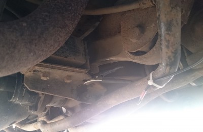

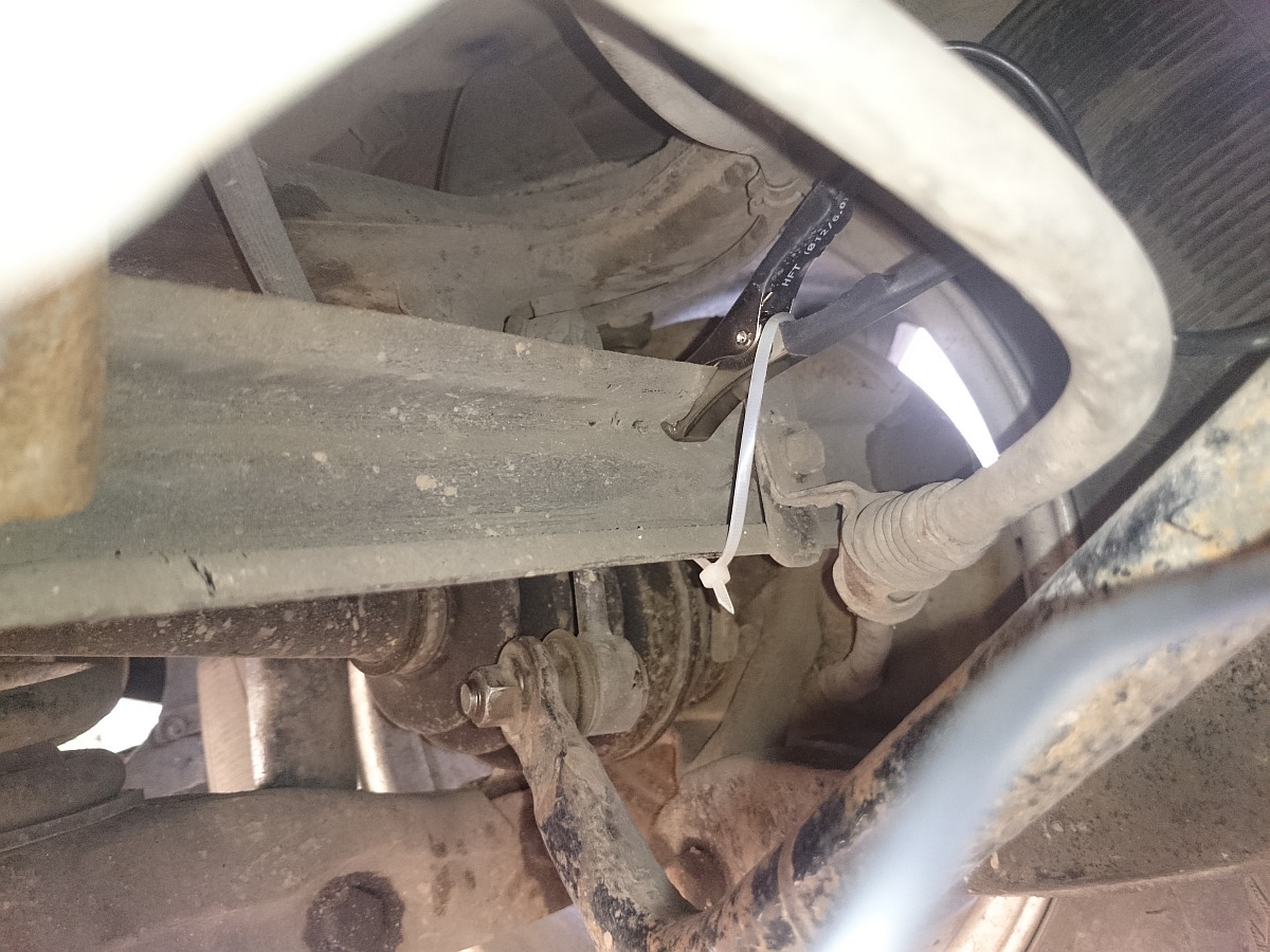

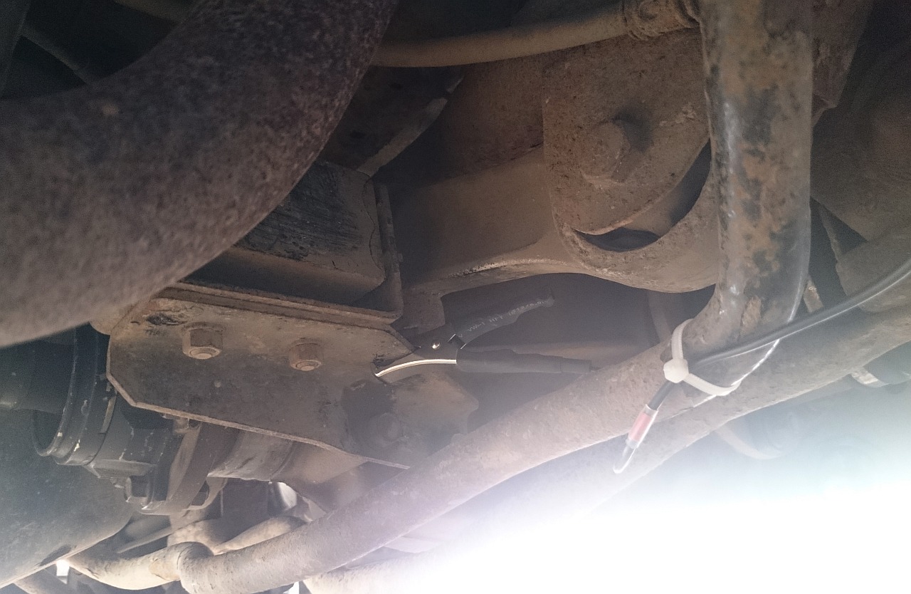

Ну, в общем, первый эксперимент проведен. Правда, в-попыхах и на скорую руку, т.к. попал в гараж только к вечеру.
Датчиков присобачил тока 5, один проимелся в коробке и я его долго искал, а когда нашел, гнусно выругался, т.к. под машину спускаться уже было обломно...
Итак:
1. КРАСНЫЙ. одел на "кирпич" заднего дифференциала ближе к его болтам крепления
2. ЗЕЛЕНЫЙ. задний поперечный рычаг, ближе к кулаку
3. БЕЛЫЙ. ---найден позже, не ставился---
4. МАЛИНОВЫЙ. на подвес глушителя, около самого глушака
5. СИНИЙ. хвост раздатки
6. ЖЕЛТЫЙ. прямо на кронштейн подножки, около траверсы акпп (типа слушать сам кузов, где гул чувствует нога)
Прокатился с гулом, отписываю по номерам кто как себя проявил:
1. оо! это вообще самый шумный датчик. он ревет при нагрузке на диф так, что даже на минимальной громкости уши вянут. наверное так и должно быть. однако при появлении гула на нем реакции вообще никакой.
все шумы ослабевают, когда отпускаешь газ, но на гул "ноль" эмоций. не меняется вообще ничего.
2. бумкает в такт пробега колеса по неровностям. на гул совершенно пофиг. и никаких шумов от других датчиков не слышно, видимо хорошо изолируется сайлентблоками.
3. --- см.выше ---
4. этот гудит в меру как давишь газ. на гул в общем-то ему пофиг, ничего резко не изменяется, хотя в момент появления гула, начинает прослушиваться чем-то похожая на него гармоника. очень отдаленно прослушивается, но есть!
думаю, это все же связано с визической связью глушака и АКПП (кронштейн около стыка с двиглом)
5. этот вообще жужжит сам по себе, не обращая внимания на соседей. на своей волне :)
на гул ему совершенно флегматично, как ни странно :(
но что интересно, в момент рещвого нажатия или отпускания газа стышится отчетливый "чпок". видимо выбираются какие-то люфты в раздатке )))
6. вот тут облом.
даже не знаю, Саш, может датчик неисправен... но на нем постоянно был равномерный тихий шум, совсем не похожий ни на какие звуки машины. тихое шипение и все.
вроде обращался с ним нежно, ничего оторвать или переломить не мог. завтра внимательно его осмотрю :(
причем же самый полезный датчик был, который просто обязан был загудеть, т.к. находился именно под левой ногой!
Вообще датчики держутся прищепками очень хорошо.
Страховал уже по принципу форсмажоров.

с утра пересадил датчики в район акпп и стыка с двиглом.
пишу с телефона, так что подробности чуть позже, но суть в том, что пока все тихо!
гул есть, а на датчиках тишь да гладь... ппц. :*SCRATCH*:
попытался видео записать. выложу.
и да, Саш, датчик тот исправен! просто он реально ничено не показывает. тихо на нем! (на кузове).

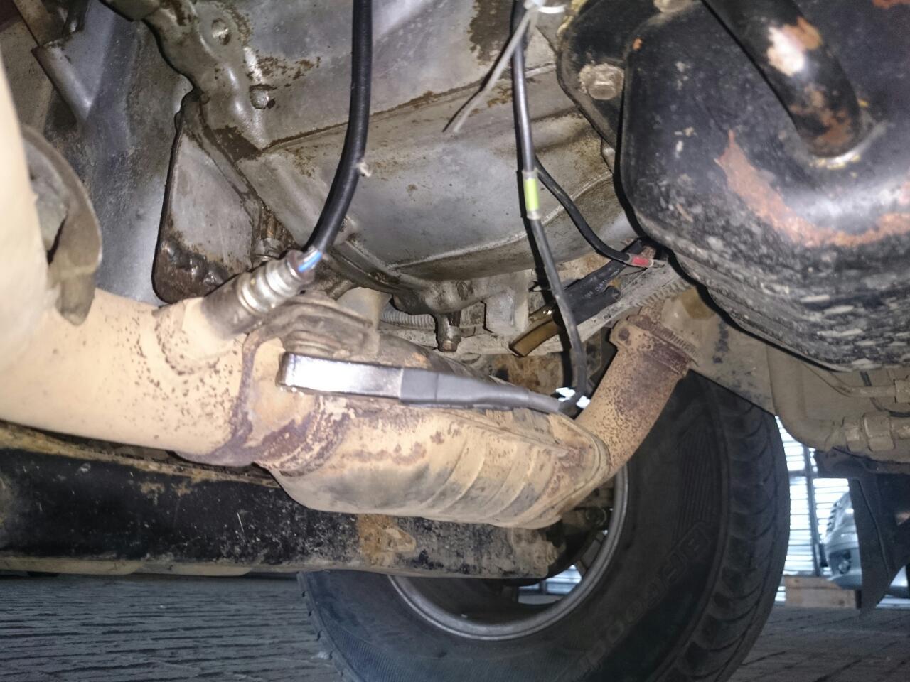

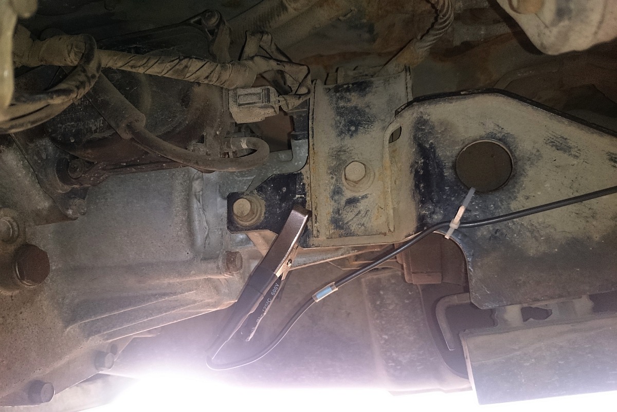

Итак, утреннее
1. КРАСНЫЙ. на железную трубу, которая прямо к акпп прикручена через болт в районе стыка с двиглом справа.
2. ЗЕЛЕНЫЙ. кронштейн, который держит выхлоп за акпп.
3. БЕЛЫЙ. траверса акпп.
4. МАЛИНОВЫЙ. за раму около крепления траверсы (где круглые резинки)
5. СИНИЙ. --- не подключался ---
6. ЖЕЛТЫЙ. --- не подключался ---
не, ну я может и тупой, но я делал очень большие ставки на 1-2 датчики.
наверное если бы акпп или бублик там гудело бы?
дальше в этом опыте даже описывать нечего. глухо все.
в момент начала гула ни на одном датчике не происходит вообще ничего! звук не меняется!
получается, наши опыты с датчиками катушечными были тоже верными. а то отсутствие результата тогда уже наводило на разные мысли о неисправности датчиков или неверной методике их установки...
ан нет. чудеса все-таки присутствуют...
видео выложу чуть позже, но там особо ничего интересного...
1-2 датчики весьма шумные и больше ничего толкового не слышно...
датчики 1-2 около акпп

ну, типа, поперли слушать ваш звук...
вдали хорошая горочка... разгон на 4-ой до 80... ловим 2500...
в-в-в-в-в-в-в-в-в-в-в-в
хороший попался пригорок аж заднее левое стекло задребезжало.
- ёпт! - он чуть не подскакивает на сидушке... и восклицает - так у вас же ГУЛ! :=-O: :=-O:
- ну спасибо КЭП! а я-то всё мучился что у меня не так...!? :*ROFL*:
- да нет, вы не поняли! у вас не вибрация, а ГУЛ! самый натуральный! никак не связанный с трансмиссией! это резонанс! багажник свободен?
- что значит свободен?
- ну я как бы в него пошел...
перелез в багажник... поехали. несколько раз получал ему гул. он там ползал. смотрю в зеркало заднего вида - а нету его! что такое, куда делся...! а он там оказывается ползал по полу и слушал пол.
- вот он, говорит, гул! вот тут! - показывает прямо за заднюю левую сидуху дивана. - причем ногами спереди справа я ничего не ощущал, - говорит, - а тут вот оно! и справа его почти нету! а тут слева есть!
пересел за меня, назад.
- ну вот! тут он и спиной ощущается.
поерзал по дивану...
- а справа нету! а слева есть (тычет мне на переднюю часть левой арки колеса)
- я, - говорит, - 99.9% даю, что это глушак!
да, будет сложно объяснить что в нем происходит, но 100% это он и в нем какая-то хитрая турбулентность, связанная с нагрузкой на двигло!
я, - мол, - даже смотрел как вы получаете этот гул. и он связан с газулькой. то есть что двигло выплевывает наружу!
- но при чем тут скорость? - говорю
- а кто сказал, что его нет на других передачах?
- эм... ну... ыть... как бэ вроде нет :*SCRATCH*:
разгоняемся на 3-ей. 60 км/ч, горочка, 2500...
- ну вот, - говорю радостный, - ну нету же!
- а х** там! есть! - настоятельно стучит рукой по дивану и по полу, - тока очень-очень слабенький и вы его не слышите! а я вот теперь знаю что слушать и где! есть он! просто на 80-ти эта гармоника выдергивается ЭКСПОНЕНЦИАЛЬНО и превращается в охрененный резонанс, а сейчас он тихий. и кроме того, на 3 передаче двиглу сильно легче ехать! так что, я ставлю 99,9 на глушак! без вариантов!
поверьте, я повидал много АКПП и разных чудес. ваш гул никак не связан с трансмиссией! его производит не то, что связано с кузовом, а ЗВУК, который происходит ПОД НИМ! а кузов уже просто его "слышит" и резонирует в ответ.
- а как, - говорю, - тогда объяснить тот факт, что снятие заднего кардана снимает проблему?
- а я типа ездил тогда с вами? нет. может он есть, просто тоже тихий! и, кстати, сильно меняется развесовка трансмиссии. и самое главное - этой машине легче тянуть, чем толкать! поэтому наверняка дело не в приводах! да и вообще пофиг теперь на карданы - вот он ваш гул! (давит пальцем на диван слева). а тут (давит справа) - его нетути! а что у нас внизу еще не меняно под этим местом? средняя банка! а между прочим она у ваших машин неприлично большая и что с ней внутри спустя 300 тыков одному всевышнему известно. но мне кажется, что из-за турбулентности создаются какие-то чУдные условия, задерживающие выход газов именно в этом режиме движения. может даже их задерживает и самая крайняя банка. мешает выходить из этой.
и даже если бы вы сразу мне не сказали, что меняли дифференциал, я бы вам сказал, что это и не диф! т.к. диф воет, а у вас ГУЛ. и точка. глушак виноват хоть стреляйте меня! я по ним не спец, но других причин просто НЕТ!
вернулся к другу, спецу по выхлопу...
изъяснил результат спеца по АКПП. тот прифигел... полез вниз смотреть.
- ну отличный глушак, - говорит, - никаких вопросов не вызывает... не трясется ничего внутри, ничего не сечет... кольцо в порядке, прижим пружин в норме.
нашел одну прикипевшую к подвесам резинку, расшевелил ее, смазал.
проверил равномерность подвеса на всех резинках трубы. резинка основной банки как раз оказалась самая слабая. подогнул кронштейн.
- прокатись, - говорит... вдруг что-то изменится. вряд ли, правда, это усмирит всю банку, но может станет чуть тише...
также подтвердил, что бывают случаи привязки рева глушака к скорости, но говорит ни разу не встречал чтобы это выражалось гулом. мол, уникальная машина... обычно это безошибочно диагностируется открытым окном в легковушках. но согласился, что может на V6 это как-то хитрее выглядит, да и глушак тут хитрый, в других марках обычно основная банка резонатора меньше.
прокатился. учитывая уже вечер и прочие слуховые галлюцинации, кажется стало на какой-то мизер тише :*SCRATCH*:
буду прорабатывать теорию про основной глушак.
учитывая, что человек уже прямо пальцем точку указал и прыгал на ней как ополоумевший, что еще остается...

спец по глушакам сказал, что должно бы тогда внутри что-то трястись...
он его сегодня и тряс и мучал и бил, и просто матом покрывал... говорит ну нифига не могу сказать, что что-то с ним не так...
видимо придется тупо заменить.

hc2hunter писал(а):спец по глушакам сказал, что должно бы тогда внутри что-то трястись...
блин,погоди...
ты и так уже пол машины заменил!
послухай еще слухачами, повесь туда где акппист прыгал, убедись, так сказать локализуй источник
hc2hunter
Сообщения: 7150
Двигатель:: 6G74 MPI
Откуда: Смоленск
Благодарил (а): 436 раз
Поблагодарили: 450 раз
Re: П3 гул - резина? Редуктор? Кардан?
Сообщение hc2hunter »
попробую конечно.
но похоже просто эти "слухачи" немного не тот прибор для выявления подобной вибрации (гула). не чуют они его в должной мере.
как я понял, прибор этот в лучшей мере годится для выявления стуков в двигателе или трансмиссии.
то же подтвердили и электромагнитные датчики вибраций (более ранние опыты).
не того характера эти гармоники.
но в любом случае, вот сижу анализирую опыты со "слухачами", и получается, что именно на глушаках где я их цеплял и на кузове слухачи слышат хоть какие-то изменения. на трансмиссии и АКПП все тихо и изменений с появлением гула НОЛЬ. а там хоть что-то есть.
другой вопрос, а есть ли у нас где-то опыт цепляния глушаков от других машин? или какие-то аналоги родным?
спец сказал, что тут банка сильно большая. практически нигде не встречается такая. надо оригинал бы, чем моложе тем лучше.
я нашел аналог только для движков Di-D. да и вообще новые банки стоят конечно негуманно...
