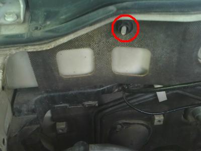

+1 :*VICTORY*: хорошо получилось, но у меня штатные ПТФ нормально светят и иногда помогают, поэтому хотел уточнить по поводу места за бампером, т.к. сам еще не снимал, а планирую еще туда модули врезать (как на аватарке), может кто фото (или ссылкой) поделится?
И еще хотел уточнить, а для чего вообще данный элемент под капотом предназначен (да еще с малофункциональной пластиковой гаечкой), может кто знает? :)

Пластмассовая гаечка надо полагать держит вибро/шумоизоляцию

DenVer писал(а):Пластмассовая гаечка надо полагать держит вибро/шумоизоляцию
Тут и обычной ондапки для удержания хватило бы, а имеем довольно серьезный и длинный болт (шпильку) с абсолютно несерьезной пластиковой гайкой... Как-то не по-японски это)))

Не! Болт я думаю изнутри вкручен и держит какой то элемент торпеды. А крепление шумки так... заодно
