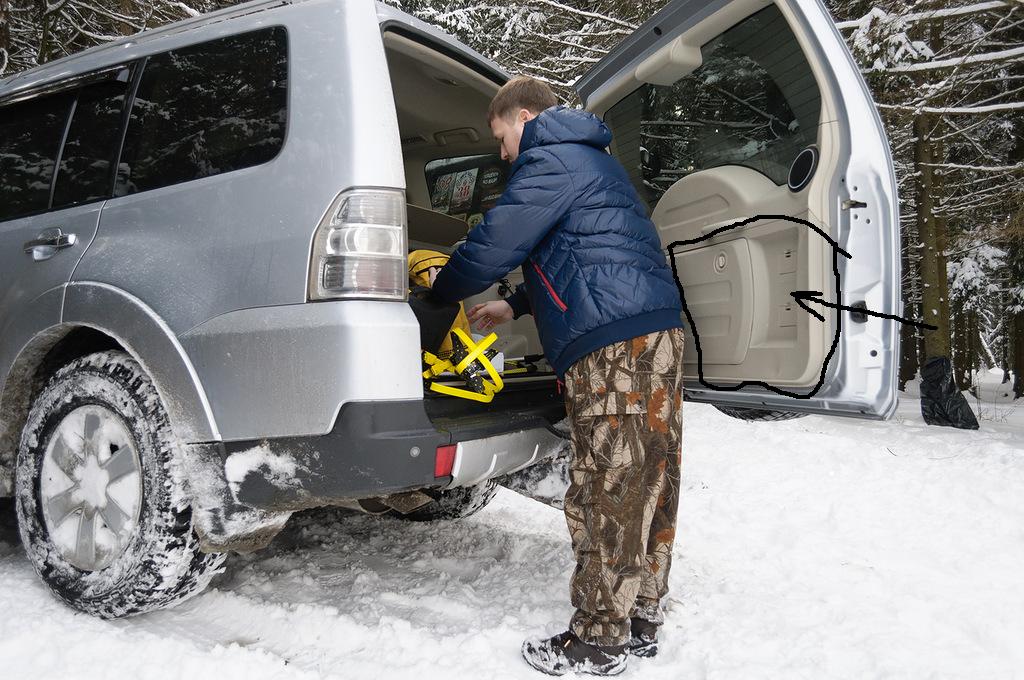

Может чем то поможет...
http://www.pajero4x4.ru/fgallery/thumbn ... ?album=433

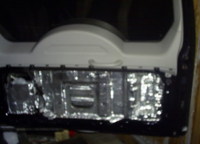

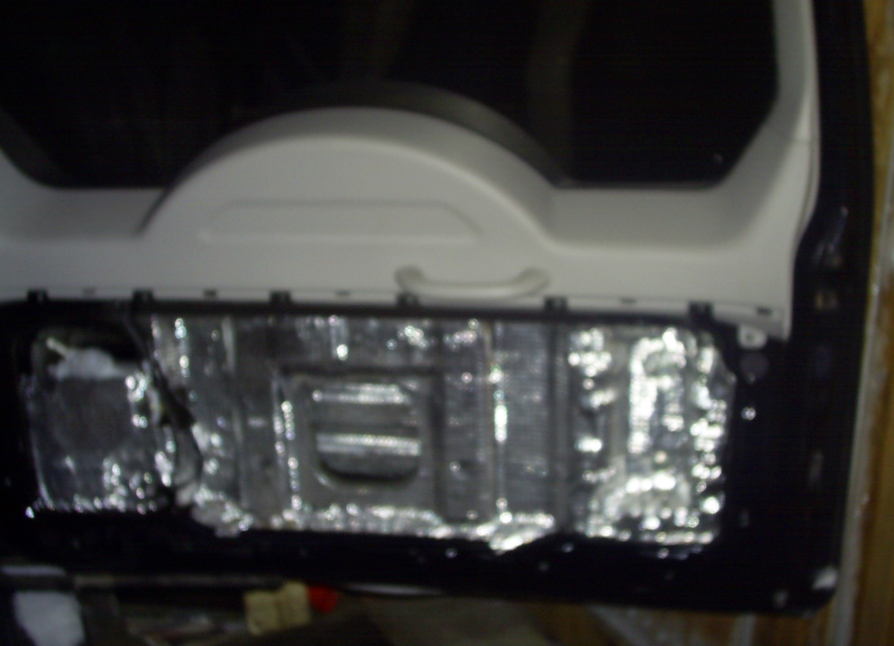

У четвёрки нижняя часть 5 двери снимается первая!!!Открываем бардачёк там на нижней полке два самореза,выкручиваем и от нижнего угла тянем аккуратно отщёлкивая клипсы.Нижняя часть сниметсяDenVer писал(а):Просто нижняя часть не снимется. Вначале верхнюю к сожалению. А что там за колонки на задней двери? Вроде штатно ничего не ставилось

А вот при закрытой двери получиться ли снять низ сразу?Игорь68 писал(а):У четвёрки нижняя часть 5 двери снимается первая!!!Открываем бардачёк там на нижней полке два самореза,выкручиваем и от нижнего угла тянем аккуратно отщёлкивая клипсы.Нижняя часть сниметсяDenVer писал(а):Просто нижняя часть не снимется. Вначале верхнюю к сожалению. А что там за колонки на задней двери? Вроде штатно ничего не ставилось[img][/img]

Фото нашёл в сетиDenVer писал(а):Ну хот кто нибудь книжкой бы подтвердил ил фото разобранного салона!
