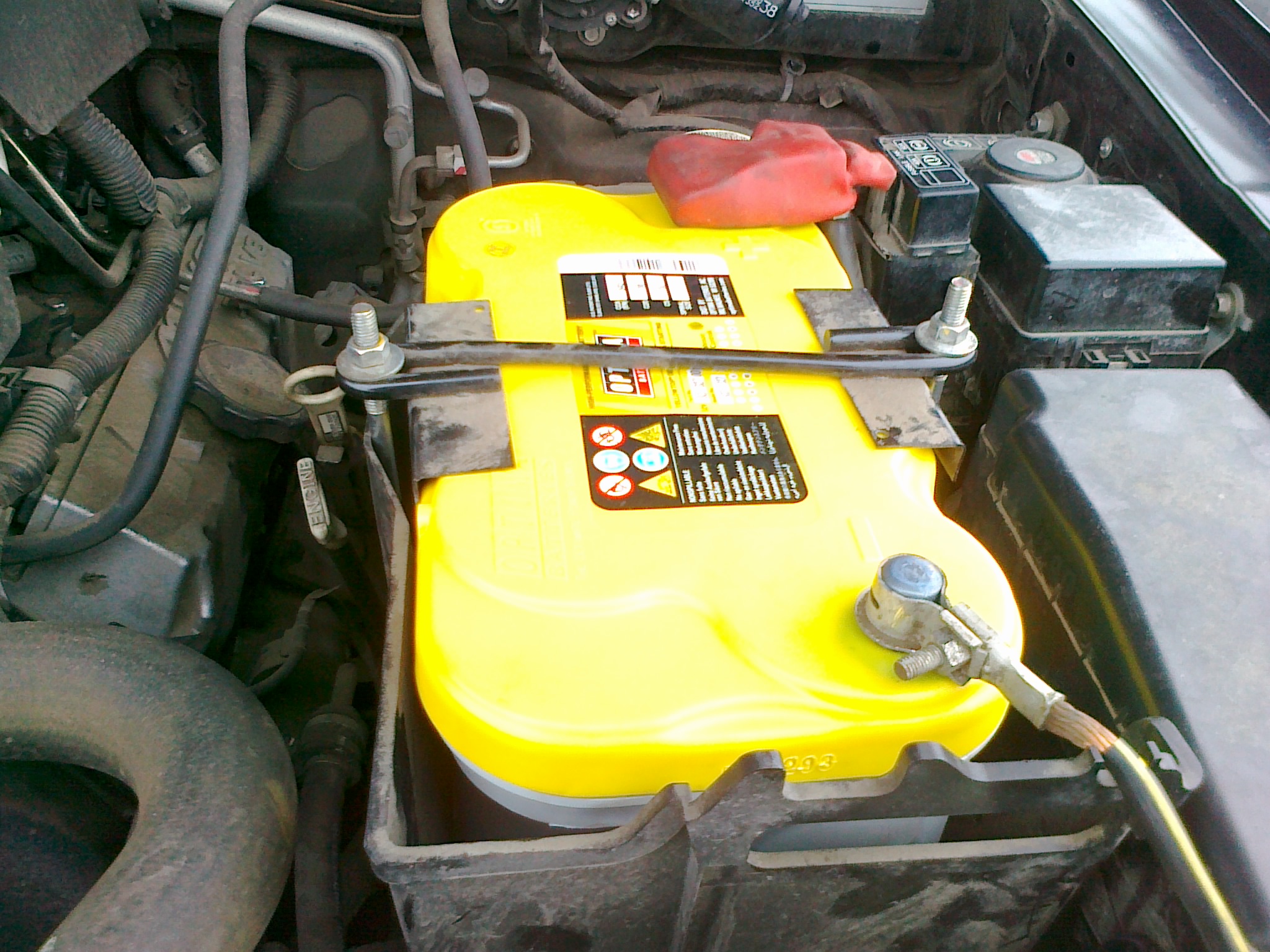

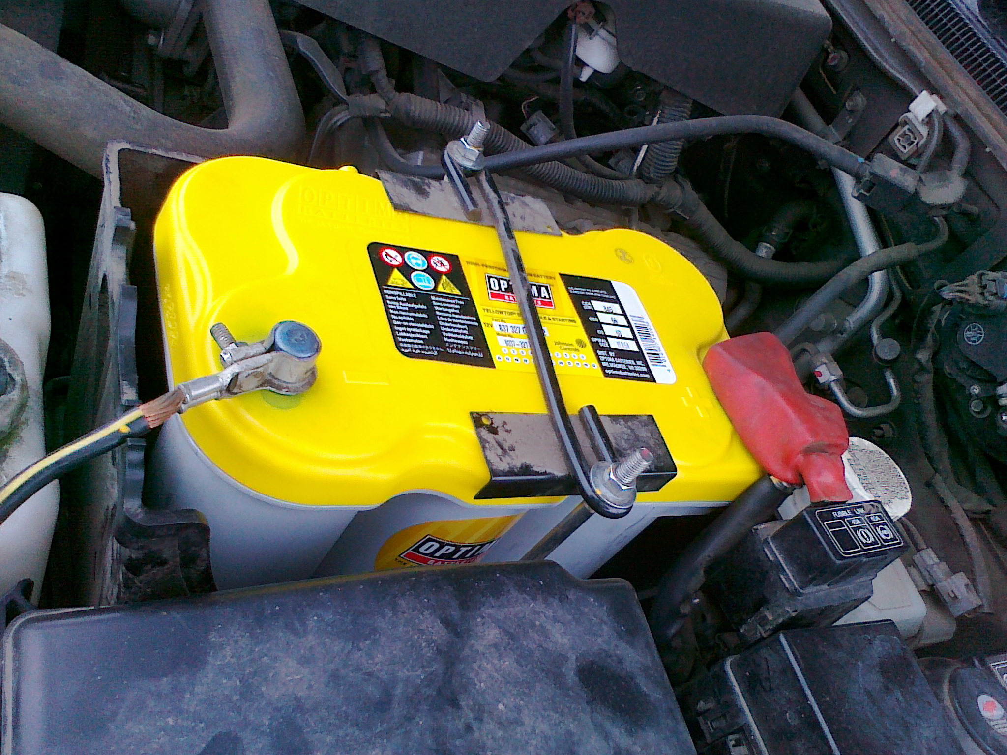

не совсем я понял. Оптима YELLOWTOP R 5.0.(желтая) стоит у меня с января 2013 (на Паджеро) все отлично подошло и работает "Зер гуд!" (т.т.т).
Вот ветка по Оптиме, вот моя:
приобретал у форумчанина, скидка, консультации и отменная оперативность - в наличии.
Кстати, еще четыре машиы "пересели" на такую Оптиму с моей подачи (три из них-бензинки, с Вебасто, т.е. аккум-один.) Все в полном порядке, опять (т.т.т.)
Удачи и ждем продолжения!
