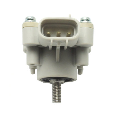

https://ru.aliexpress.com/item/Headligh ... e794&tpp=1
Тут даже можно глянуть по совместимости, на какие модели подходит, кто то ставил датчик от тех моделей?
Или может кто находил на али наш датчик? Чтоб без ненужных этих металлических креплений, чисто датчик. Раз продают они с креплением, то должны же быть и отдельно, как вот найденный белый.

sash_u писал(а):https://ru.aliexpress.com/item/0C2411-A ... 9270&tpp=1
2 749,41 руб. / шт.
Это да, видел, а без кронштейнов?

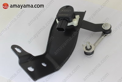

Я ставил. Все подошло один в один. Я имею в виду датчик. Кронштейны оставил родные, и отсюда новая тяга. Ошибка пропала сразу же! Езжу и балдею! Правда я брал его 3 месяца назад за 2400₽.

Брал тот что черный с кронштейнами или белый? Белый по разъему точно не подходит, по направляющим, их надо срезать как минимум.

Itala писал(а):Белый по разъему точно не подходит, по направляющим, их надо срезать как минимум.
я заказал один белый, поэкспериментирую, фишку попробую подобрать и т.д.

Черный, на кронштейнах, с тягой. Датчик и тяга - один в один как родные. Все железки снял и датчик с тягой установил на родные кронштейны. Да, все это сделано на заднем датчике. Для переднего датчика надо у этого же продавца брать другой датчик с короткой тягой. Цена та же.

Из этого комплекта тяга подходит на задний датчик.

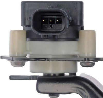

Заказал https://ru.aliexpress.com/item/Headligh ... 0.0.yFVBDm. Ждем-с, доложу результат с разъемами. За такие деньги можно и рискнуть. В конце-концов Тойотам тоже нужен, забарыжим на худой конец...

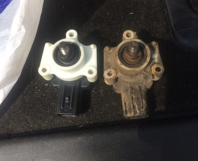

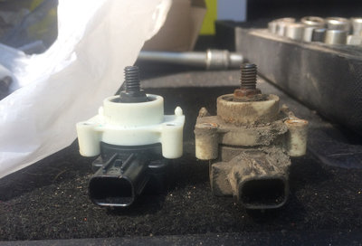

По-моему, все эти пиндосовые "америкосовые" датчики (типа Dorman) в одном сарае дядюшки Ляо творятся. Фото от коллеги ув. tulyakov71 с Драйв2 (родной и датчик с Али, но дорогой, с тягами в комплекте).
не подойдет, смотри контакты - /плоские/ у датчика с али, нужна другая фишка.

Вы заказали другой датчик , не тот что на фото ув. tulyakov71.

Правильно, фотки - в подтверждение того, что и родные и китовые одни и те же. И написал, что разъемы, в принципе, не проблема. Способов приколхозить много-много. Про Тойоты, которым тоже датчики надо, тоже писал.
