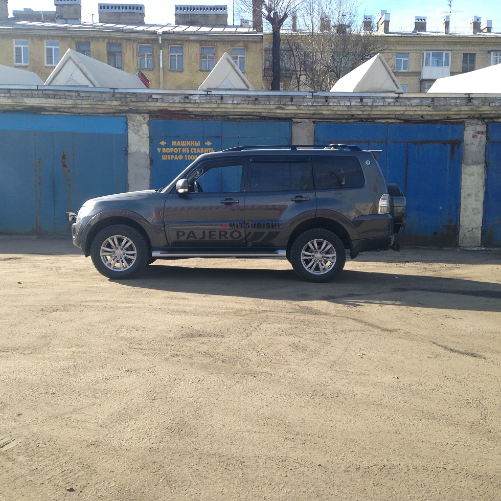

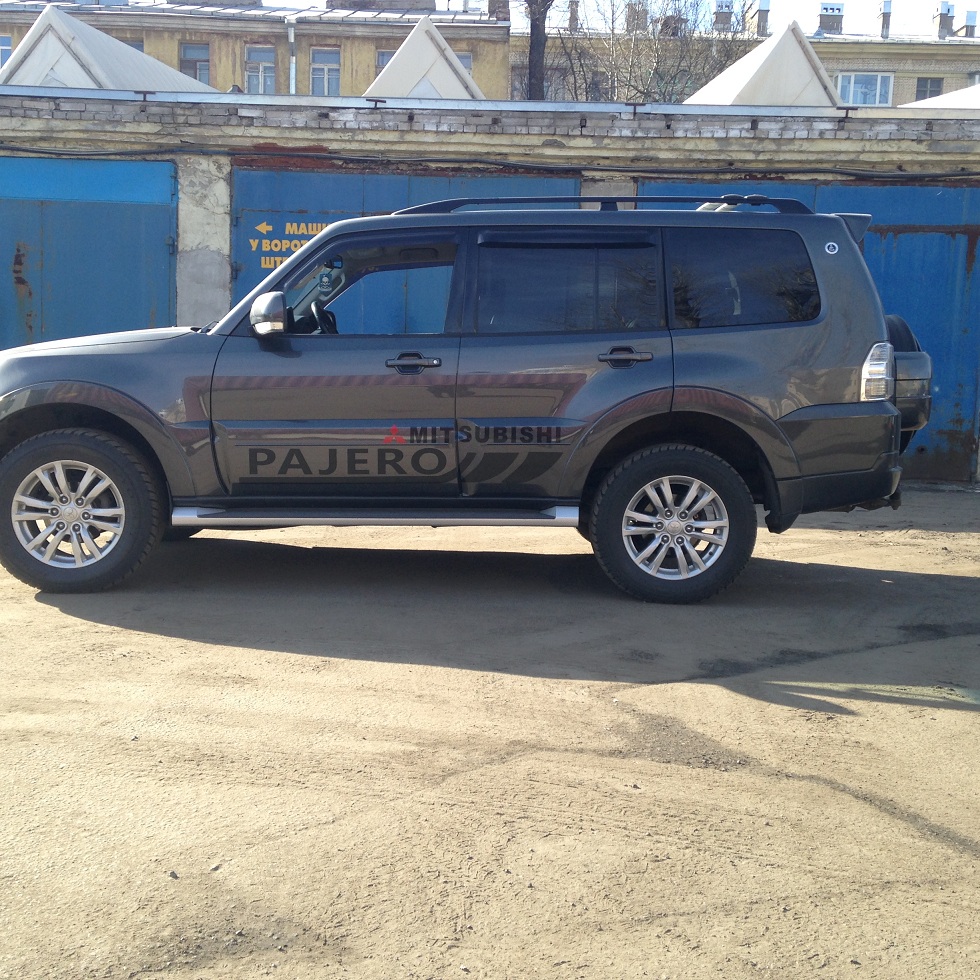

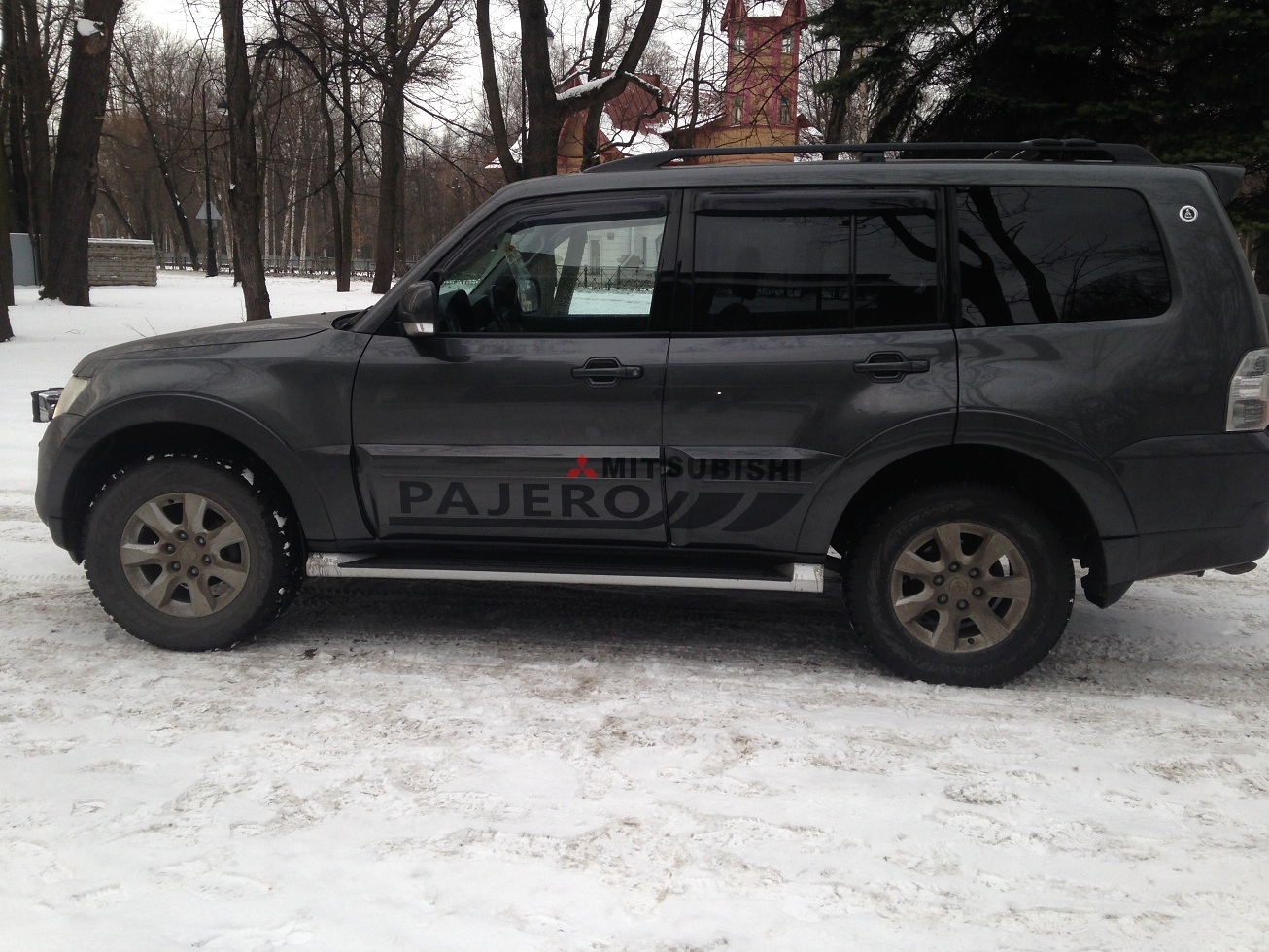

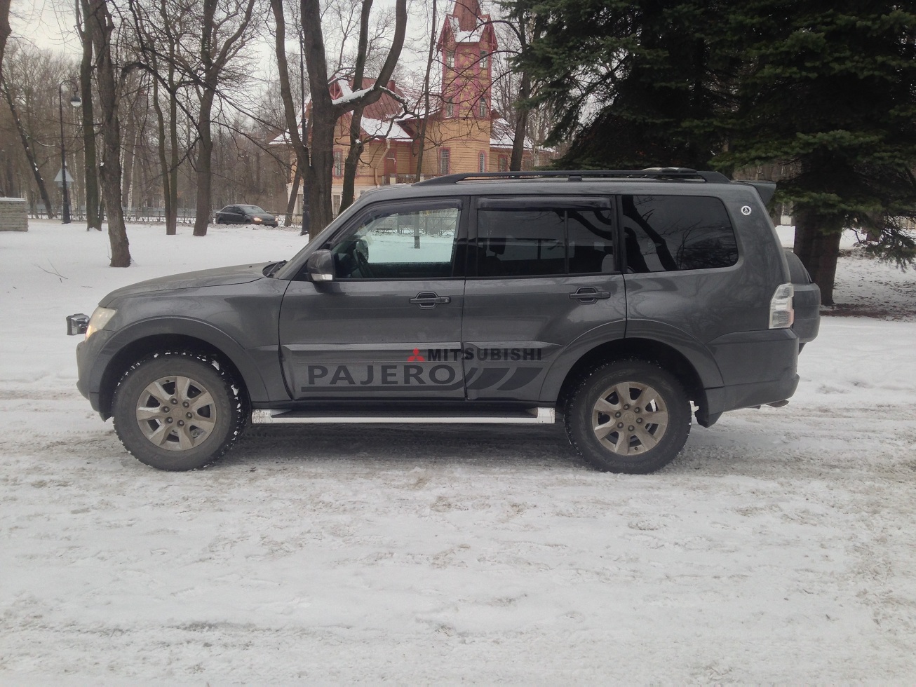

При очередной поездке к идеологическим противникам заметил следующее- багажник загружен, но... По объему по сути. Не по весу. На заднем сиденье только подросток... Ну, фаркоп 20 кг, ну, коготь на него 8 кг, топливо в баке, всякое нужное в нише килограмм на 20-30... Не аккуратненько как то (с) О виде авто, не об отрезанном пальце))) Чуток перевес на хвост имеется.
Посоветовался с нашими форумчанами кот прошли через это. Спасиб, мужчины, респект! :*DRINK*: Всем СПАСИБО! Кто то был объективен/ не объективен, кто то этих кошек наелся давно, а кто то просто читал/смотрел/курил)))... Не суть))) Решение принято- проставки из Новосиба, перед 10 мм, зад 30 мм. Вчера делал в четыре руки. На задней оси. На передней проще. Почти забил и просто курил.
По монтажу.
Задняя ось.
Развальные болты шли без кувалды, и, слава аллаху, без болгарки. И прочие. Основная сложность была в том, что надо было восстановить шпильку так называемой тяги жесткости, кот ране сорвал при контрольной затяжке. Газ закончился, зажигалкой (баллоном) хрен.... Лан. Высверлили, воткнули болт/гайка, поставили эту тягу, далее монтаж и гуд. При монтаже проставки не лишним будет чуток смазать её внутреннюю посадочную для стакана и вектор монтажа давать примерно 90 градусов к днищу. Доработок для проставки, как писали ранее, не было.
Передняя ось.
Трехлитровый паджеро. Снимаем воздушный и прочее под ним (правый борт), снимаем аккум и так же прочее под ним (левый борт). Гайки\болты на передней подвеске крутятся, гуд, но не забываем отстегнуть и прикрепить тягу переднего датчика корректора света. При монтаже передних проставок встал вопрос- куда?))) Спасиб и опять за бдительность, помощь и т.д. Москве и Красноярску))) :*DRINK*: Поставлены между кузовом и чашкой стойки.
При проставке 10 мм штатных шпилек для гаек хватает, при 15 мм и более готовьтесь к "секасу" (с) (не моё))))- меняем штатные штатные шпильки на походу сыромятину к комплекту проставок.
При монтаже собрал и небольшой консилиум))) Данный монтаж проставки- кузов/проставка/стойка вызвал бурные прения))) Да и ... юх))) Контрольный осмотр по-любому будет. И переда, и зада.
По нагрузке. Не проверял пока
По ощущениям.
А ХЗ))) В первую очередь переход "зима- шипы"- Тойо АТ и тп подобное косвенное. Морда вроде получше, зад вроде без изменений. Рулежка вроде также... Понаблюдаю.
По внешнему виду. Спору нет- выше. Кому надо цифры в см- пишите. Замер банальный- пол/кромка арки.
P.S. Warning !!!!! Фото а/м на снеге делалось не для этой темы. Ракурс походу чуток не тот

Бодро смотрится.
А колёсья останутся в этих же размерах?
Вот это Я понимаю, хороший пост (ответ))))
любопытство......
Lebed
Сообщения: 10748
Двигатель:: ******
Мой автомобиль(и):: ******
Откуда: ***
Откуда: ***
Благодарил (а): 236 раз
Поблагодарили: 431 раз
Re: Собрался сделать лифт
Сообщение Lebed »
В штатных. Что диски, что резина. Зима 17, лето 18. Ну его нах эти экскрименты)))
