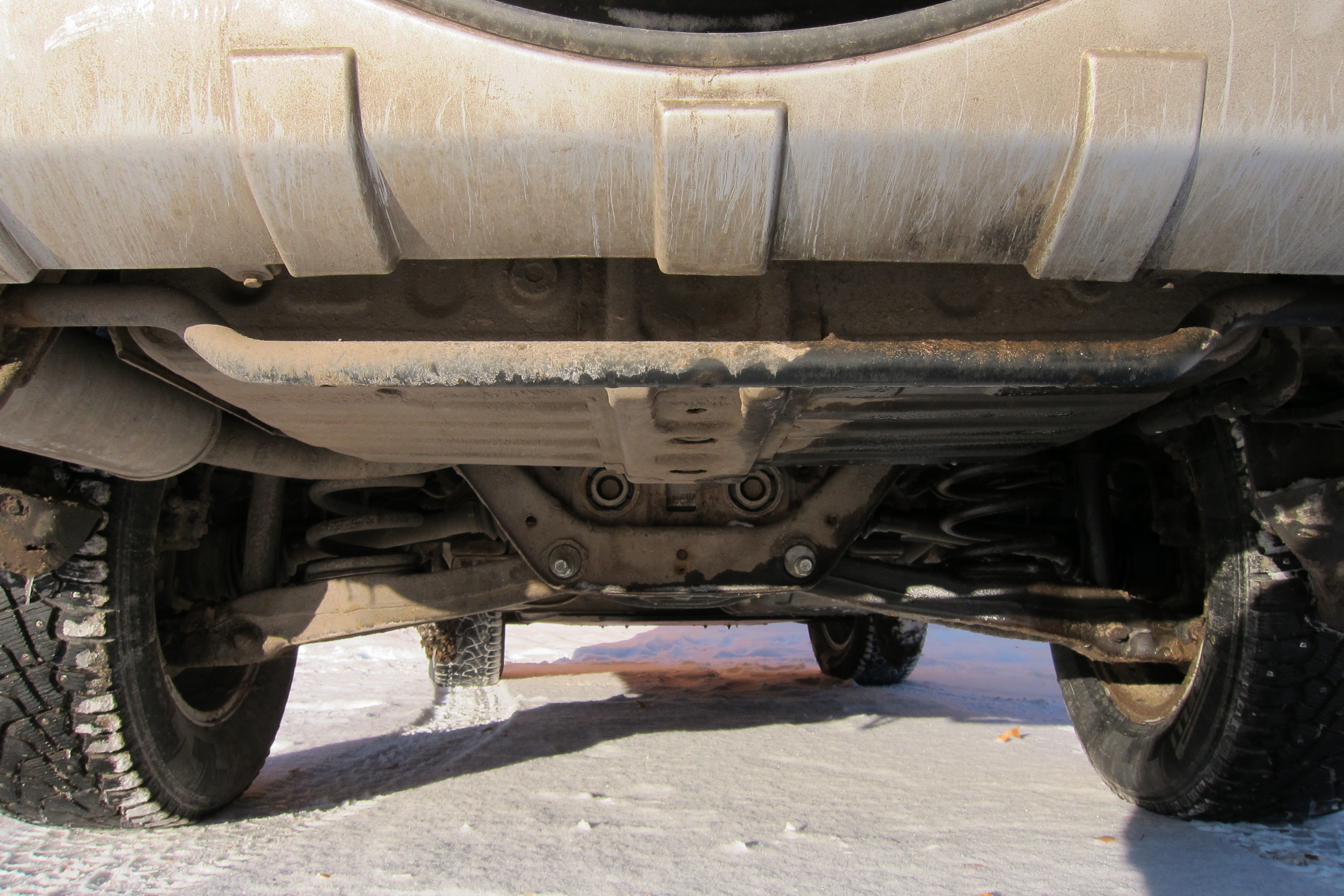

Я на завтра записался на операцию. Соответственно перед расставанием с приличной суммой я несколько волнуюсь в стиле "а может нунах?" Поэтому побаяню рассуждениями.
Понятно что лифтуюсь не для большой резины. Хочу немного:
- приподнять над землей пороги (установка силовых порогов пока под вопросом как в финансовом плане так и в конструктивном, пока не увидел конструкцию которая мне бы понравилась, хотя и не настойчиво искал потому как см. первую причину).
- приподнять над землей редуктора и раздатку (как раз то что проиллюстрировано в картинках указанной мне статьи)
- дать еще пару см. от земли до банки глушителя (косынку я варить к ней не хочу это какая-то полумера, а когда я решусь на замену родной на крайслеровскую я пока не знаю. замена нашей круглой на овальную крайслеровскую была показана на этом форуме, мне понравилось).
- много слышал о проседании штатных пружин за 3 года эксплуатации. У меня пока не просели (кажется) но 3 года будет в марте, деньги я нашел сейчас и не факт что удастся их сохранить до проседания пружин, так что хочу превентивно устранить, к тому же потеет штатный левый задний аморт, одним словом есть повод лезть в подвеску.
...вот как-то так, в основном...
