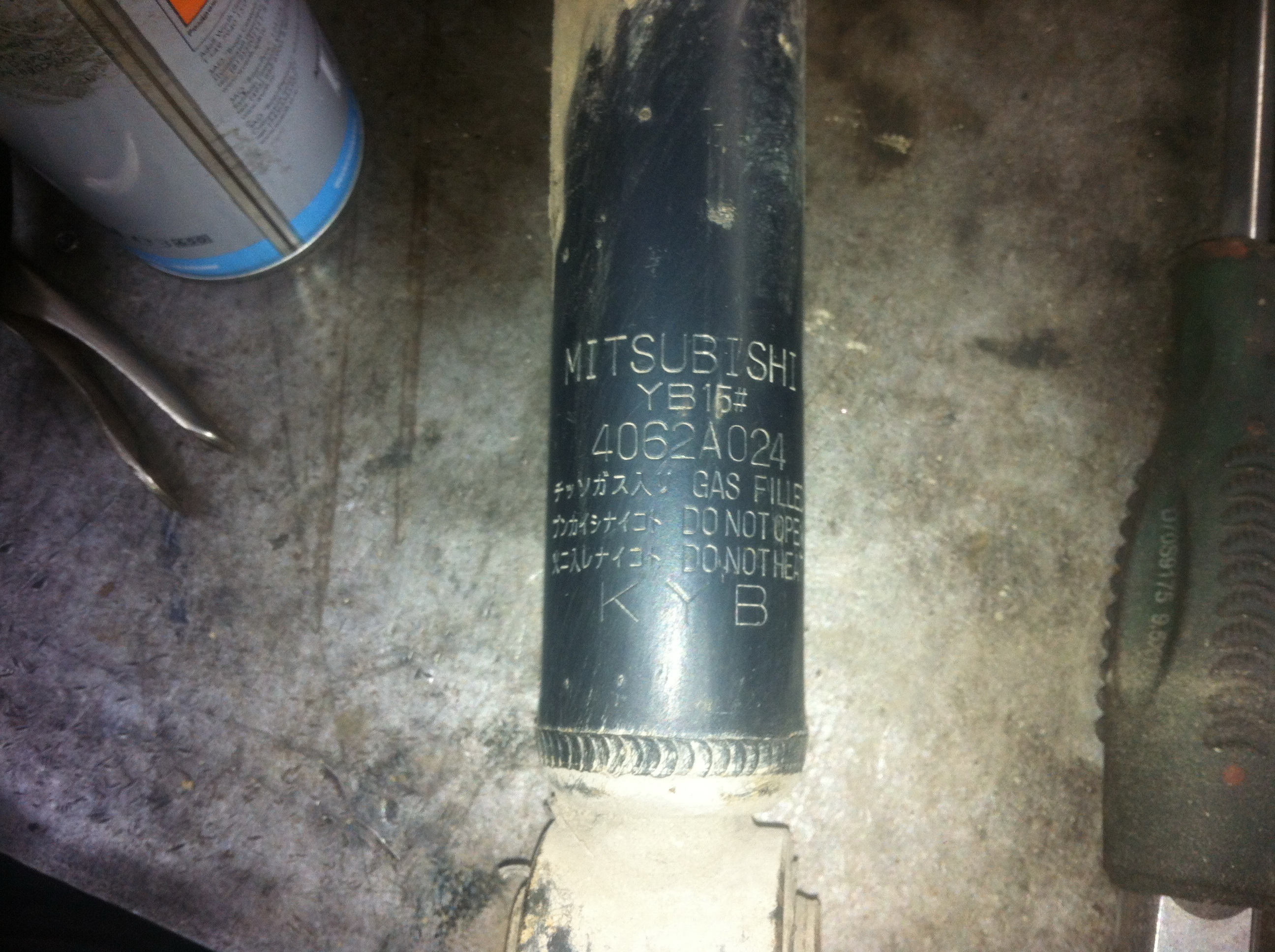

Вот фото штатных амортизаторов на П4. Они как раз и есть KYBRusl писал(а):Парни) я умничать не буду))) просто спрошу - аморты Каяба совсем гомно??? или зка свои деньги более менее??? мои оригиналы умирают на 190 тыках. Ничкего лишнего в машине не использую, нужен просто штатный П4))
