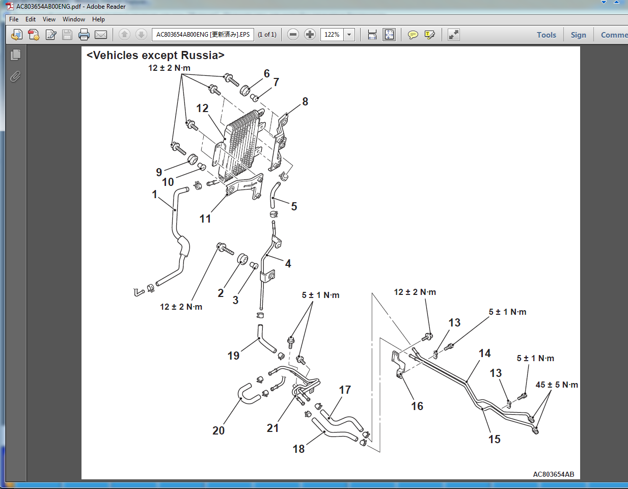

Тут уже обсуждалось что температура в районе 100C это еще допустимое, но уже не оптимальное с точки зрения ресурса положение дел. Думается, что с нижним пределом измеряемой вязкости (40С) все обстоит точно также. То есть не смертельно, но длительно ездить при такой температуре не желательно по причине слишком большой вязкости и того же ресурса. Так что результатом переделки системы охлаждения масла должен стать диапазон из "золотой середины", это где- то 60-80 градусов. И зимой и летом.Lebed писал(а):А может, Адвокат, все таки не спроста указывают параметры по кинематической вязкости при 40 и 100С?
Согласно второй схеме радиатор с байпасом как раз для России) Но такую схему кто нибудь видел с на дилерских авто? Кстати кто нибудь попробовал реализовать охлаждение по этой схеме? Может и его хватит, чтобы зимой был нормальный прогрев коробки? Подбор левого термостата как ни крути все же колхозом попахивает со всеми вытекающими из этого рисками.Lebed писал(а):ПыСы. Забыл. Касательно вязкости масел в акпп. Как говорится, угадай, какая схема для конкретной коробки четверки

Упс. А подсказки то и не надо- картинки не те приложил)))) На что хотел намекнуть.
Ранее на все авто, офф-но поставляемые в РФ и независимо от типа АКПП (с щупом или без), шел радиатор с байпасной перемычкой. Потом, типа после якобы несколько случаев где то то далеко в Сибири (с) и согласно крякнутому МУТу, эта схема должна быть только на V5A5A, а по факту !!! в настоящее время ее практически ни у кого нет.
Касательно "видел ли и пробовал ли"(с). На форуме есть коллеги- четверочники, у кот. эта схема стоит с завода и на двух типах АКПП, проблем, как я понял, у них с АКПП нет.
Вот так.
ПыСы. Олег! У тебя же вроде АКПП V5A5A. Это так?
P.S.S. ... и согласно МУТу, для V5A5A в обязательном порядке необходимо охлаждение в виде допрадиатора
Вот так.
