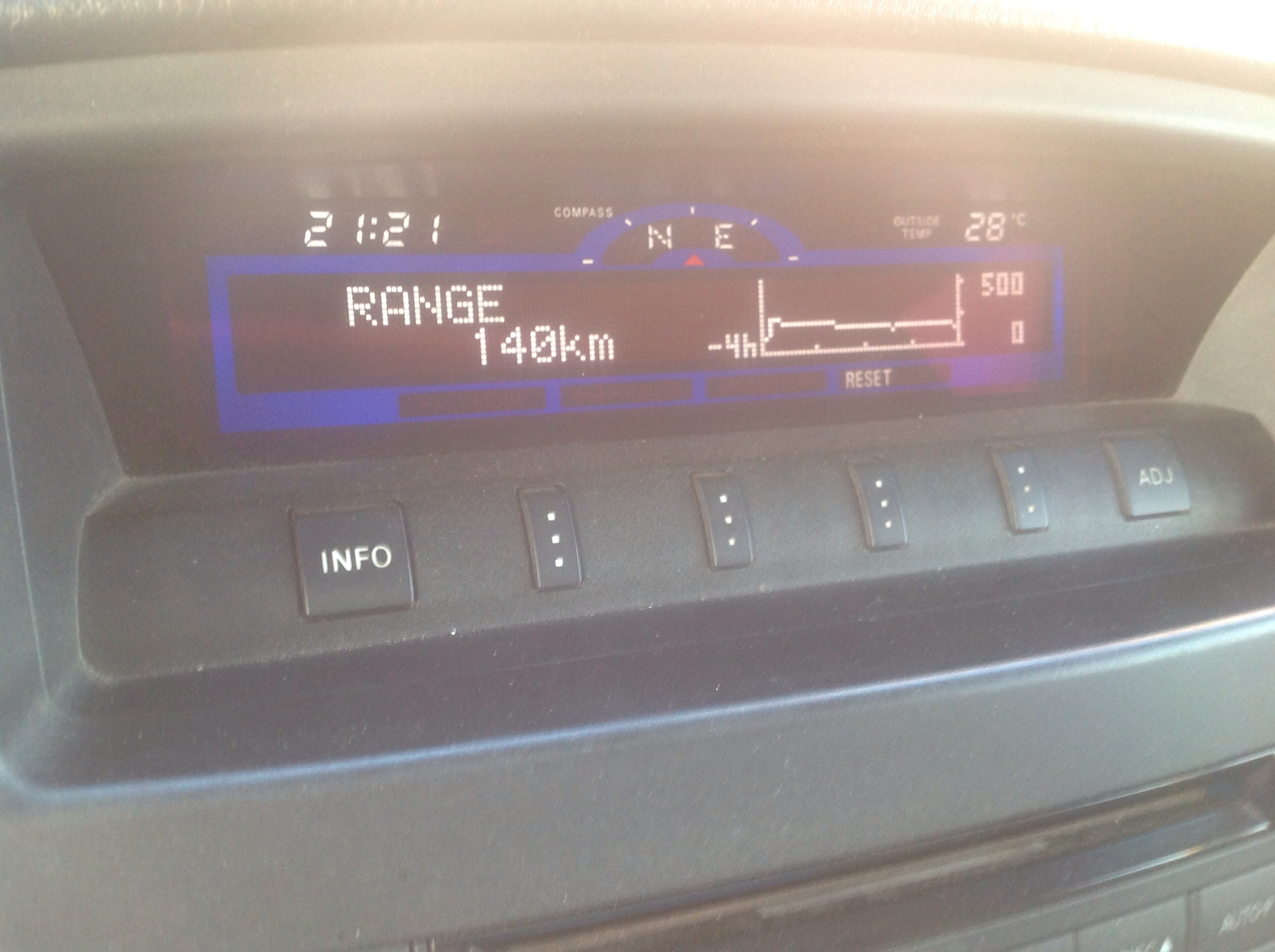

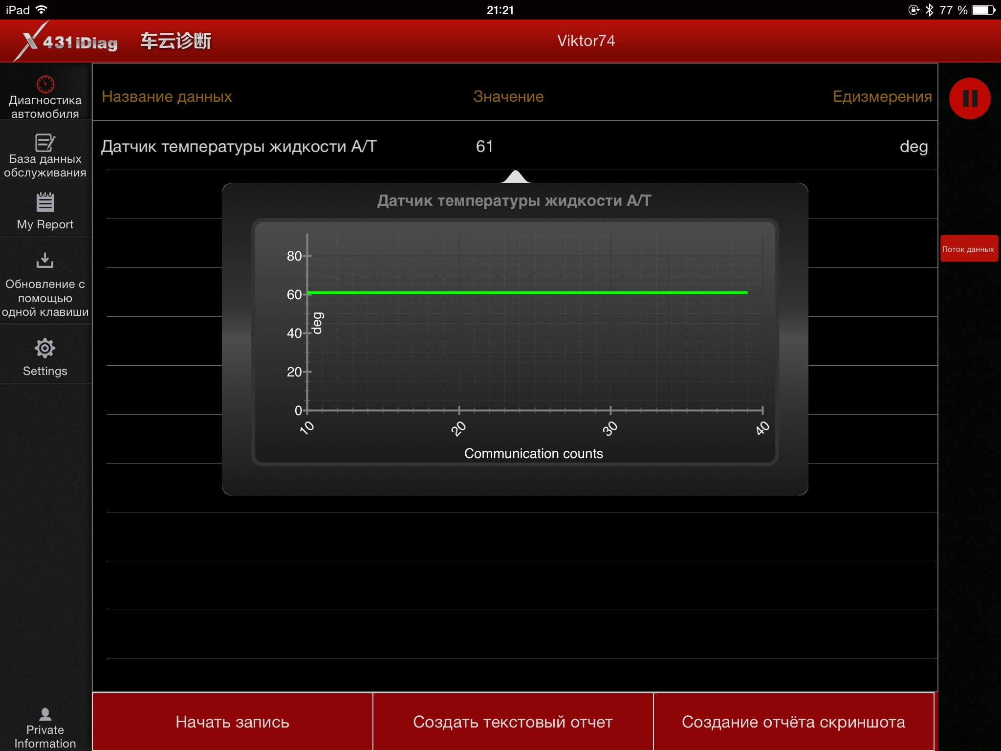

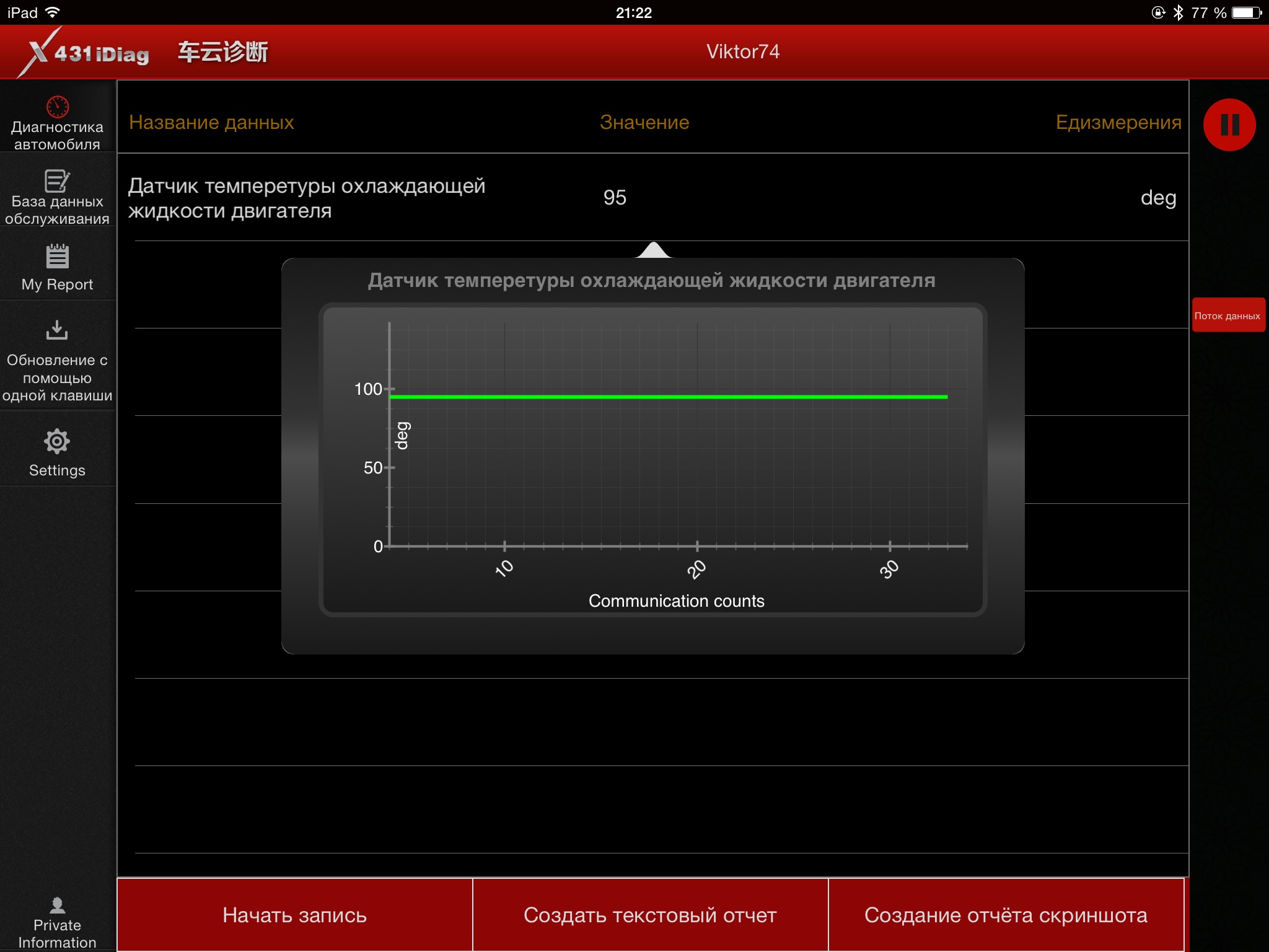

В общем такая картина:
Температура на улице +27-28, температура двигателя 95гр.,температура в коробке 61 гр.
Это после пробега около 10 км.
Сейчас стою машину не глушу,скоро поеду обратно,замерю еще раз.

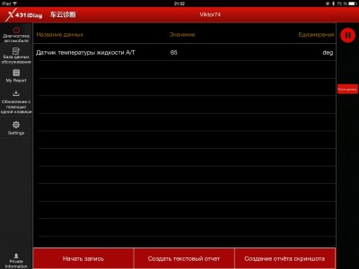

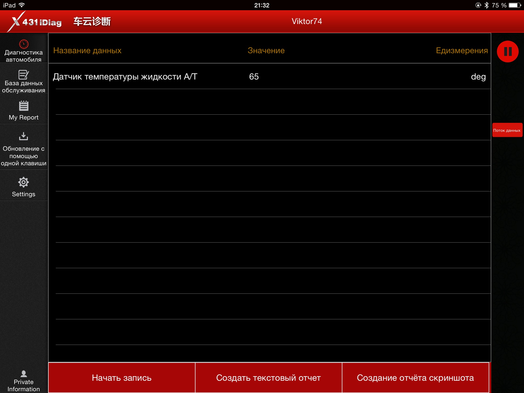

10 минут на холостых-температура атф уже 65гр.
