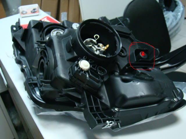

Lebed писал(а): Я серьёзно не знаю где это отверстие в фаре. :) Ну а если его там нет, то не надо, как говорится "ля-ля". :;-):
Вентиляция присутствует во всех фарах кроме экстремальных , только реализовано везде по разному . На Л 200 у меня из фары выходила резиновая трубочка , конкретно по Паджеровской фаре сказать не могу , но если бы не было бы вентиляции , то зимой бы после мойки герметичные фары бы запотевали .

Alex-S писал(а):.... На Л 200 у меня из фары выходила резиновая трубочка....
Поди штатно с галогенками? :;-): И зачем тогда нужны все эти уплотнительные резиночки? :%):
Фара 4-ки под ксенон герметична. Если не прав, поправьте.

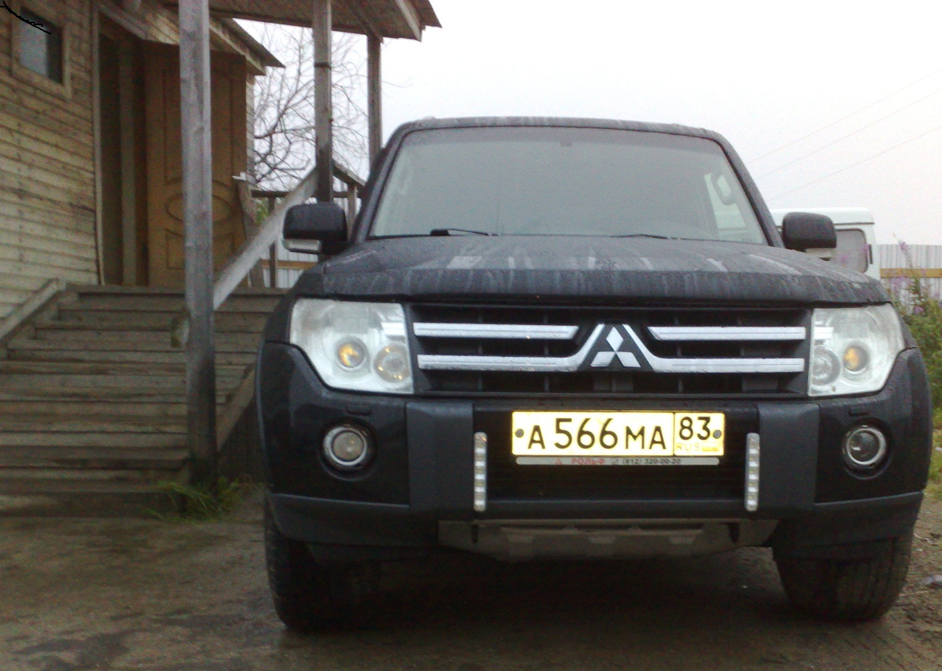

Как вам такое расположение ДХО

юрок писал(а):Как вам такое расположение ДХО
По ГОСТу не подходит. Расстояние от бока автомобиля до ХДО должно быть не более 40 см.
У 4-го паджеро 40 см это примерно стык фары и решетки радиатора.

Да, я этот пункт пропустил. Это был пробный вариант.

Lebed писал(а): Поди штатно с галогенками? :;-): И зачем тогда нужны все эти уплотнительные резиночки? :%):
Увы не прав. На всех осветительных приборах есть вентиляция. И Лёха правильно говорит.
Увы не прав...
Александр!
Ткни носом, пжс. Честно, ну не нашёл я это отверстие или трубочку в фаре для П4.
ПыСы. Не про клапан, а конкретно об отверстии, т.е дырке. :;-):

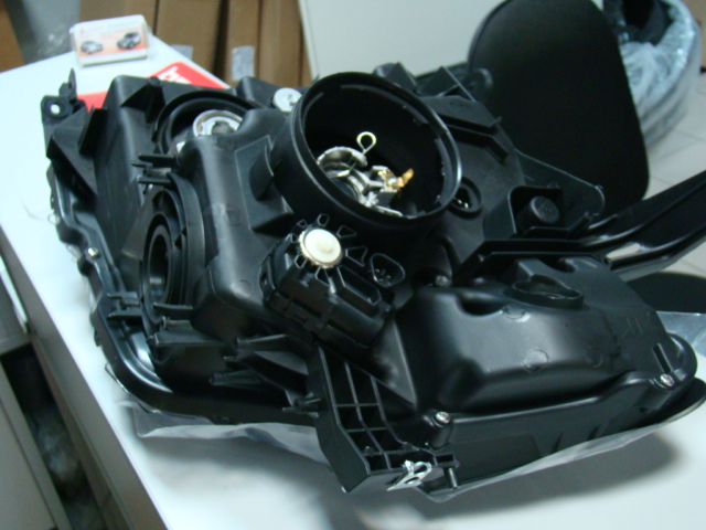

А что там тыкать. Смотри сзади фары одет резиновый уголок. На Спорте квадратного сечения с паролоном внутри. Смотри внимательно, есть 500% :)

В каком месте?
Сообщения: 57471
Благодарил (а): 1023 раза
Поблагодарили: 4798 раз
Re: Дневные ходовые огни
Lebed писал(а):В каком месте?
В таком ::-D:

Лоханулся, признаю. Снимаю шляпу перед тобой. :)
Трубки там нет.
