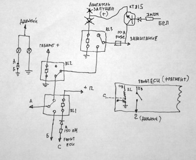

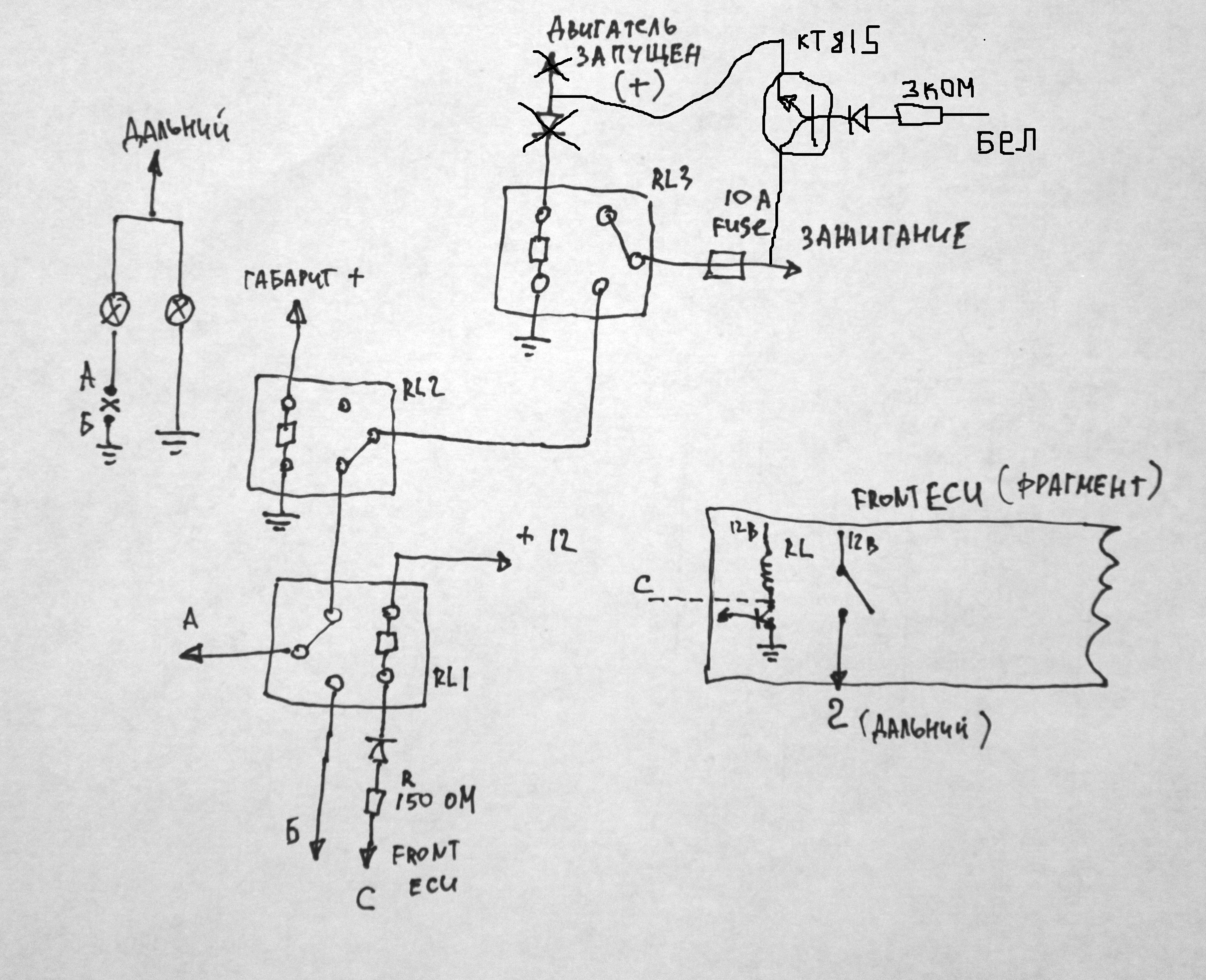

Мой вариант DRL . Реализованно через последовательное включение дальнего света. Наиболее дешевый и распространенный американский вариант.
Для правильной работы необходимо вскрыть блок ( серого цвета , большой, в блоке предохранителей под капотом) и доработать его. Необходимо найти реле дальнего света ( второе большое с краю) и припаяться проводом к его обмотке ( точка С) . Силовой выход этого реле выходит на контакт (широкий) номер 2, думаю найти обмотку не составит труда, точка подключения С к центру ECU а не к краю.
Один момент я не довел до конца, а именно точка подключения (двигатель запущен) , по идее там должен появлятся + при работающем двигателе. Под капотом я такой точки не нашел, надо лезть в салон и к индикатору масла или аккумулятора цепляться, но мне было лень, может кто знает где под капотом можно прицепиться к такому сигналу? Я временно прицепил к реле АВС ( 30) , находится рядом с основным блоком предохранителей.
В остальном логика работы такая - при включении зажигания и пуске двигателя загораются в полнакала ( или треть? ) дальний свет. При включении габаритов или ближнего - дальний выключается. При включении дальнего или моргании - все работает штатно.

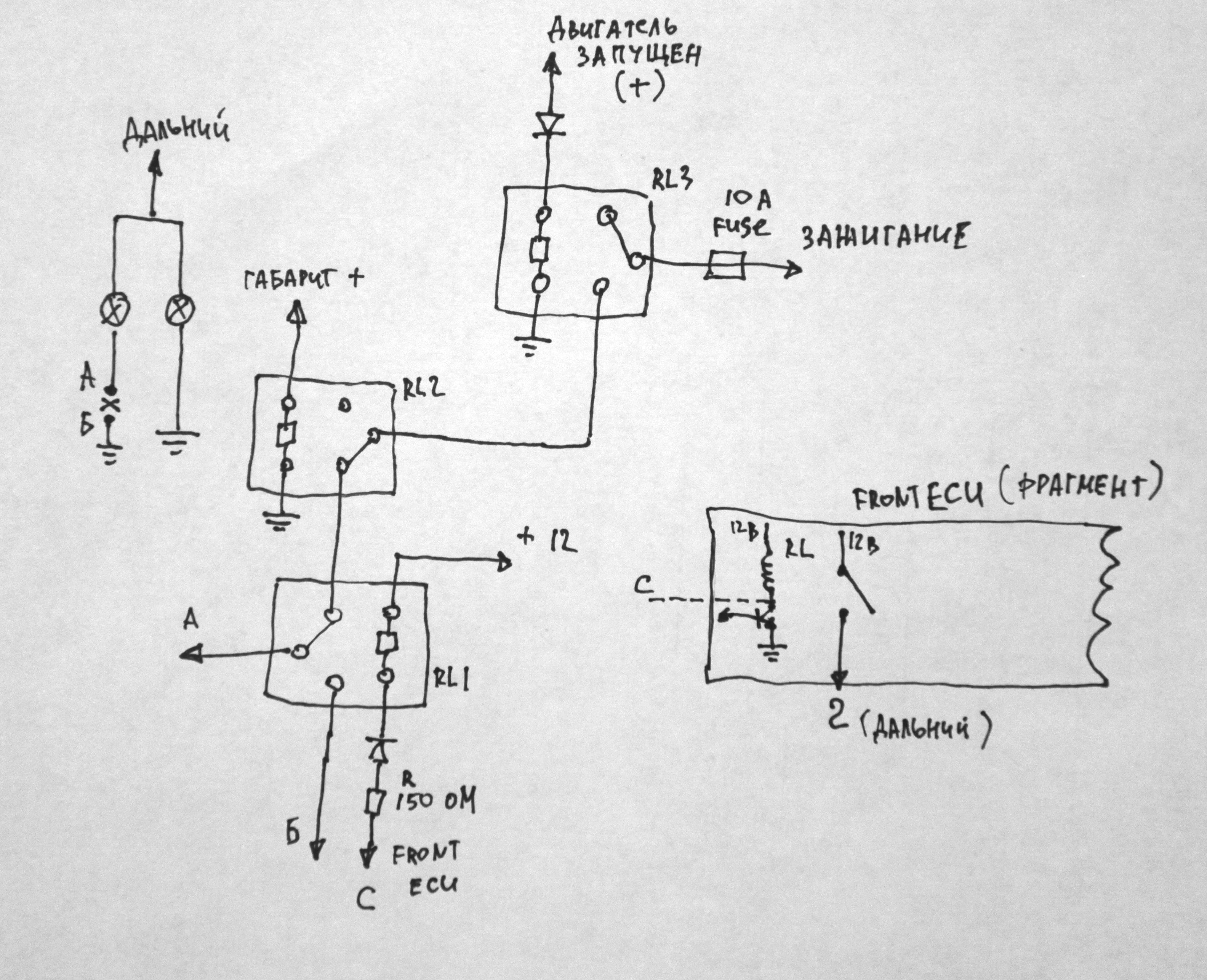

UPDATE
Сигнал "двигатель запущен" нашелся в разъеме который находится под аккумулятором, фишка 6 или 8 контактов (не помню точно), белый провод. При работающем генераторе на нем 12 вольт, его необходимо усилить транзистором, схема доработана и дорисована.
Вобщем алгоритм ходовых огней позаимствован с тойоты камри американки.

Decam, отличная идея

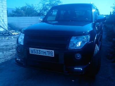

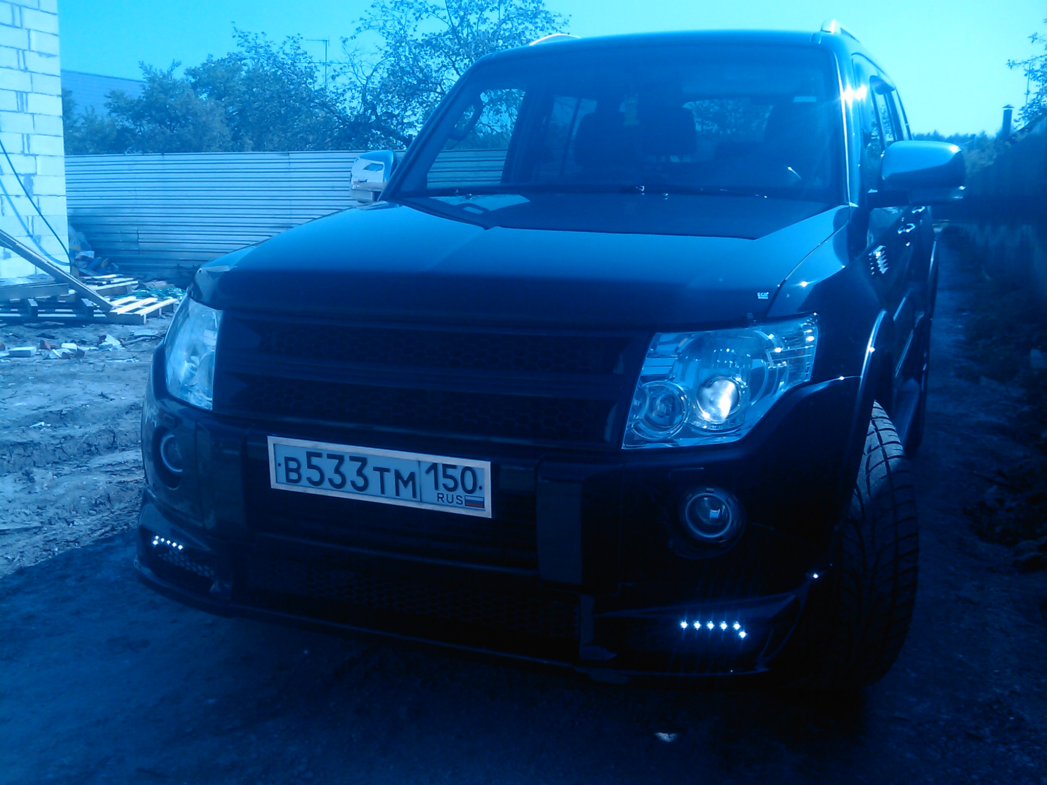

Ну тут не только ходовые огни добавлены, а ещё неплохой держатель для них...nili писал(а):
Pajero IV 3.8 Полный Ultimate (чёрный снаружи и внутри)
С июля 2008 года почти ни одной поломки! Проверено! Надёжно!
Re: Дневные ходовые огни
Где ставил? Почем? "Губа" есть))...Что за модель огоньков и где покупал?nili писал(а):
