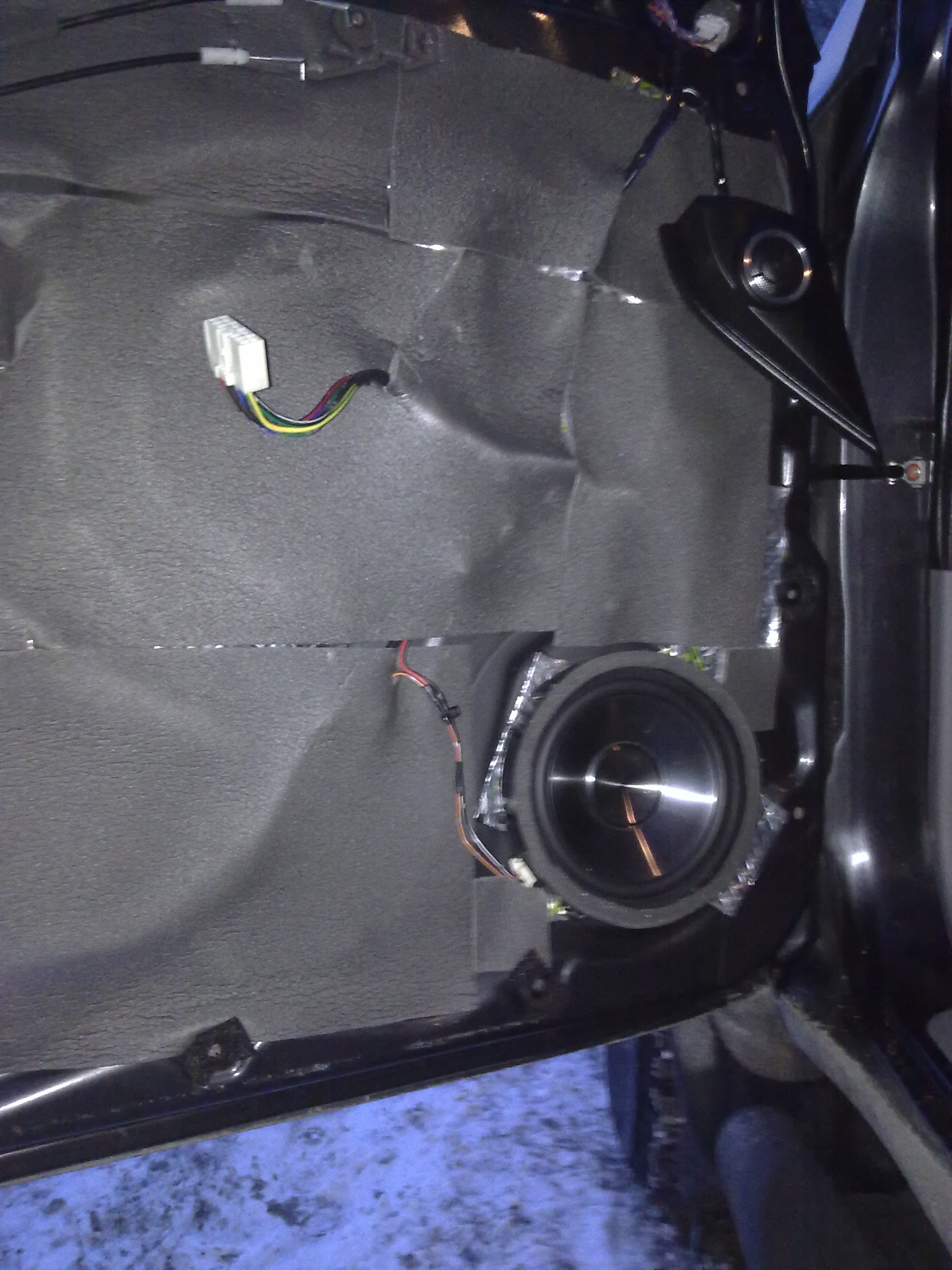

Свят
Сообщения: 6581
Двигатель:: дизель
Откуда: Калининград
Откуда: Мурманск
Благодарил (а): 438 раз
Поблагодарили: 1135 раз
Re: Хорошая новость по установке 2DIN
Сообщение Свят »
bumek писал(а):
Свят писал(а):У меня 2х омники штатные, и с усилка Артсаунд играют зачётно... А Морел 4 Ом играют хуже намного
4х омники, если за место 2х омников штатных ставятся - то по ощущению должны глуше(тише) играть.
такие ощущения? или какие-то другие?
Да, играют тише... и намного. Я их на тыл поставил, на фронте штатные... И исчё твитер на Морелах оочень звонкий...
+7921 030четыре030 Святослав

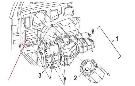

Если верить сервис мануалу усилитель находится под водительским сиденьем.

atservice писал(а):Если верить сервис мануалу усилитель находится под водительским сиденьем.
Это у нас, а у паджеро 4-го усилитель находится за сабвуфером в левой задней нише, там где у НМПС домкрат ::-D:
Вот он и не был прикручен и просто издавал посторонние звуки при работе сабвуфера. Поэтому хозяин отключил этот бестолковый саб, который играет с призвуками.
Теперь, когда зашумили, прикрутили усилок на место и саб заиграл нормально!
Сообщения: 57211
Благодарил (а): 1016 раз
Поблагодарили: 4742 раза
Это на Спорте если он Пруль ::-D:

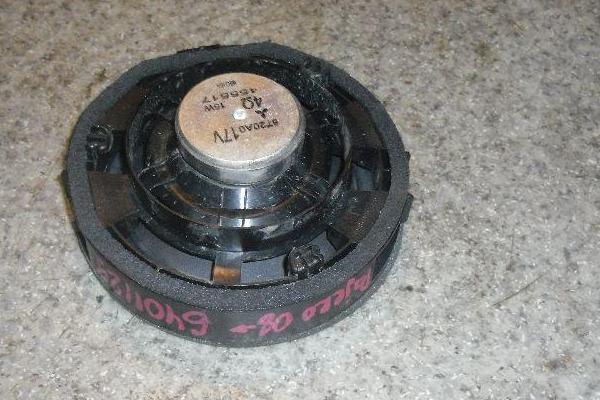

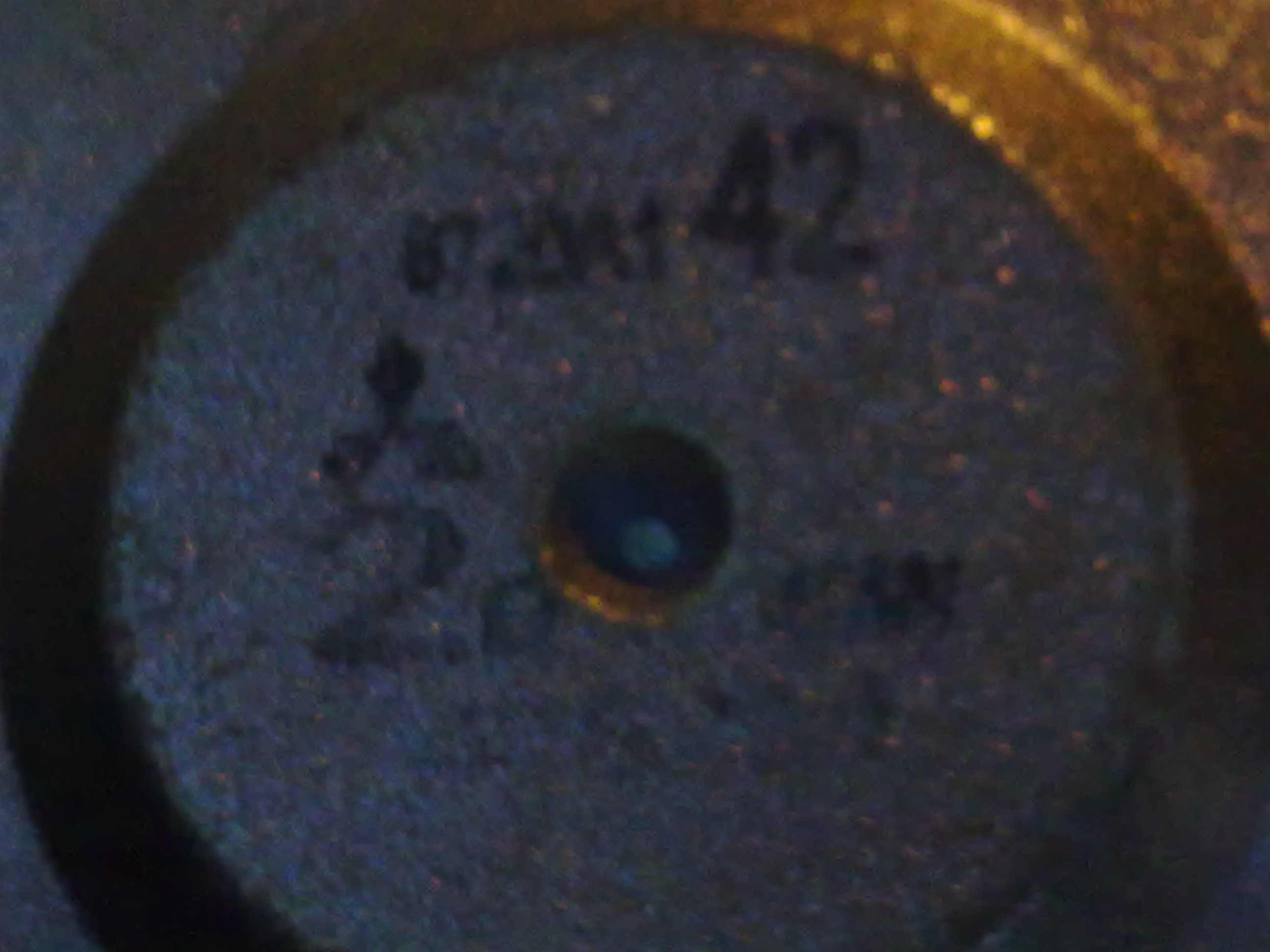

atservice писал(а): Будет возможность - гляньте что написано с обратной стороны на самом динамике.
Читается не очень хорошо, они у меня немного Б/У :) но вторую дверь раскидывать как-то лень :*PARDON*:
А вот фота из Инэта :) Митцу в своём духе...

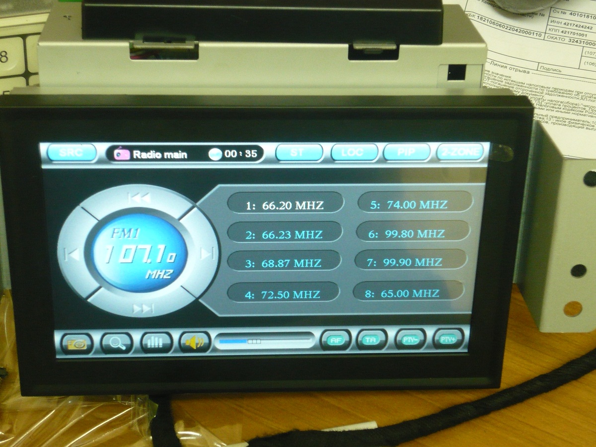

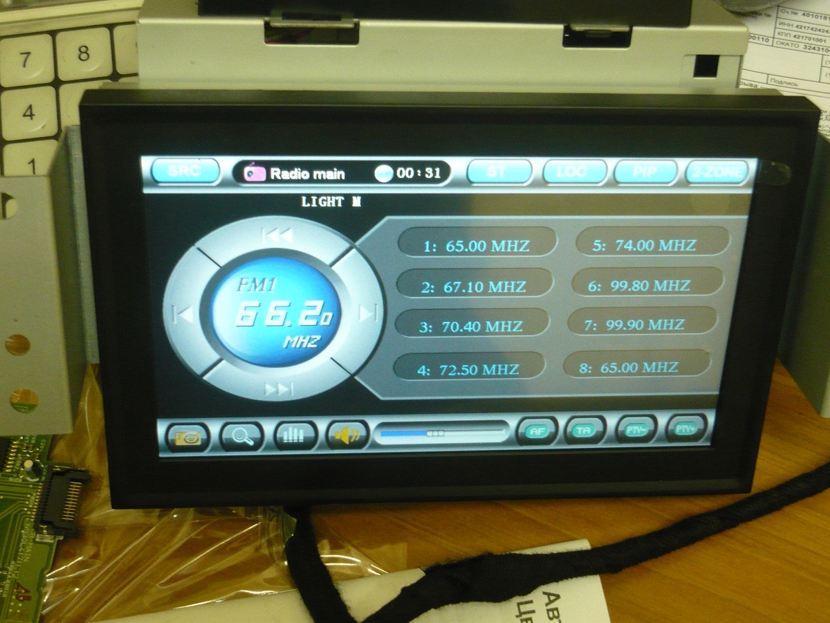

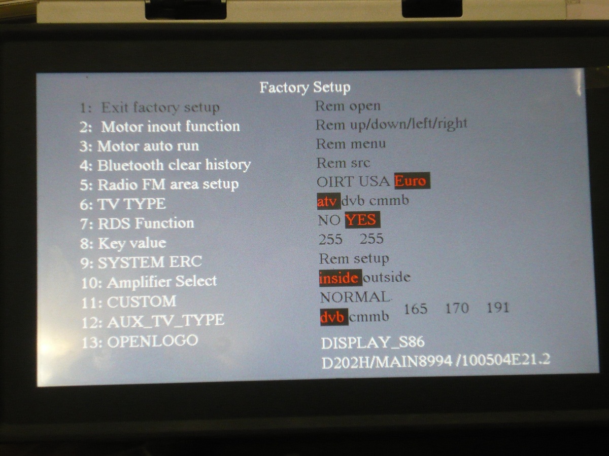

Итак - для начала сервисное меню оказалось вовсе не сервисным. Это было меню заводских установок. Factory Setup.
Ну хоть это. Для начала переключил приёмник с EURO на OIRT - тут же появился российский диапазон УКВ (66-74мГц). Раскладка такая: FM1 - это диапазон УКВ, а FM2 и FM3 - непосредственно сам FM диапазон (88-108мГц).
Но в процессе испытаний вылез ещё один косяк прошивки приёмника. Приёмник принимает станции в УКВ диапазоне - когда забиваешь его в ячейку памяти, то появляется правильная частота станции. Но когда вызываешь станцию из памяти, то появляется частота из FM диапазона. То есть приёмник работает - но не запоминает станцию. Кому то покажется, что УКВ диапазон уже не актуален - но в глубинке есть места, где только он и работает.
В процессе испытаний приёмника в режиме OIRT выснил, что чувствительность в этом режиме лучше чем в EURO. Приемник в автоматическом режиме поймал ВСЕ станции которые вещают у нас, в Новокузнецке. Но частотный диапазон так же узок, а напомню что установки демодулятора - программные.
В меню есть установки усилителя: inside и outside. С завода у меня стояло outside. Переключил на inside - и о чудо - магнитола зазвучала ГОРАЗДО лучше. Поставил качественный диск и могу констатировать, что звучание стало по крайней мере не хуже родного аппарата. По крайней мере моё ухо не ловит разницы. Я попробовал на максимальной громкости и почувствовал искажения - тогда взял мультиметр и померил напряжение между корпусом аппарата и кузовом автомобиля. Получается что на проводке длиной в 20 см при максимальной громкости падает около 1,1-1,2 вольта. Это очень много. Для справки - у родного аппарата падение не боллее 0,4 вольта. Отсюда вывод - надо или увеличивать сечение провода или кидать дополнительный большего сечения. Я ещё не измерял падение на плюсовом проводе - думаю там не меньше.
И последнее - при работе с USB обнаружил что русские тэги аппарат не отражает вообще. То есть показывает объект (папку или файл)вообще без названия. Но при этом нормально воспроизводит.
К сожалению тот человек из Редповера с которым я контактировал уехал в отпуск числа до 1го апреля. Так что комментарии от него получу позже. Про тэги я ему успел сказать - он ответил что как раз готовится новая прошивка аппарата (прям как по АКПП) - и там многое будет исправлено. Попросил подождать. Ну я то не тороплюсь.
Итог сегодняшнего дня - звук исправился, приёмник - пока не очень понятно, надо покататься. Вылезли дополнительные косяки прошивки.

Тоо atservice. На фото вижу что можно в приемнике включить функцию RDS. Она по умолчанию выключена была? У меня аналогичное устройство под брендом PMS. RDS в характеристиках заявлен, но отсутствует, наверное отключена в заводских настройках. Сообщите в личку как войти в сервисное меню, хочу тоже поэсперементировать. Заодно будет понятно если вход в сервисное меню одинаков, то производитель все таки один, соответственно прошивки могут быть совместимы и т.д.
При выключенной магнитоле (ключ зажигания в положении ACC) нажимаете 5 раз на кнопку "0" на пульте, а затем "Enter" на нём же.И читайте мой пост внимательно - это НЕ СЕРВИСНОЕ МЕНЮ. Тут параметры подправить невозможно. Только включить - выключить функции.
RDS у меня была включена. И работает. Но шрифт очень мелкий и расположение на экране монитора неудобно.
Просто каждый должен понимать, что делает он это на свой страх и риск, и претензий кроме как к себе предъявлять будет не к кому.
Да там сломать то нечего собственно. Это не сервисное меню, где сначала всё зафиксировать надо, а потом только менять и смотреть.
