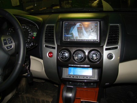

Вот так у меня замена получилась:

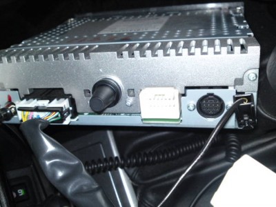

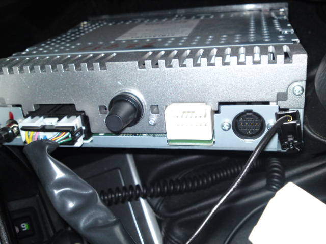

Снял разъем с штатной магнитоллы оказывается можно и без него синий маниторчик работает ( компас счётчики часы) только без показаний магнитоллы Значит его переход в нижнюю часть тарпеды очевидна и будет без последствий

G.A.P писал(а):Вот так у меня замена получилась:
А можно пару вопросов?
1. Сигнал (биб-бип) от парктроника нормально слышно?
2. Сильно пыль скапливается? Он не съемный (жестко закреплен)?
А то очень идея про его установку в мелкую нишку нравится

CoolBDW, конечно можно :)
1. Сигнал парктроника слышен при любой громкости магнитолы. Я бы сказал что он даже навязчивый, но это правильно.
2. Пыль на парктронике? Не замечал там пыли... + У меня фильтр салонный стоит. За ним наверное будет со временем пыль, но мне как то поровну что там будет в этой нише, раз в год пылесосом из щелей дунуть да и всё ;)
Он просто приклеен к нижней части этой ниши. В случае проблем снимается острым ножом и клеится другой :)
Называется эта модель парктроника - Комплект ParkMaster с индикатором «06».
