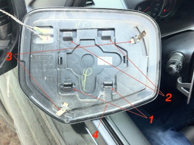

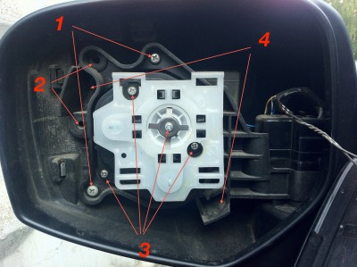

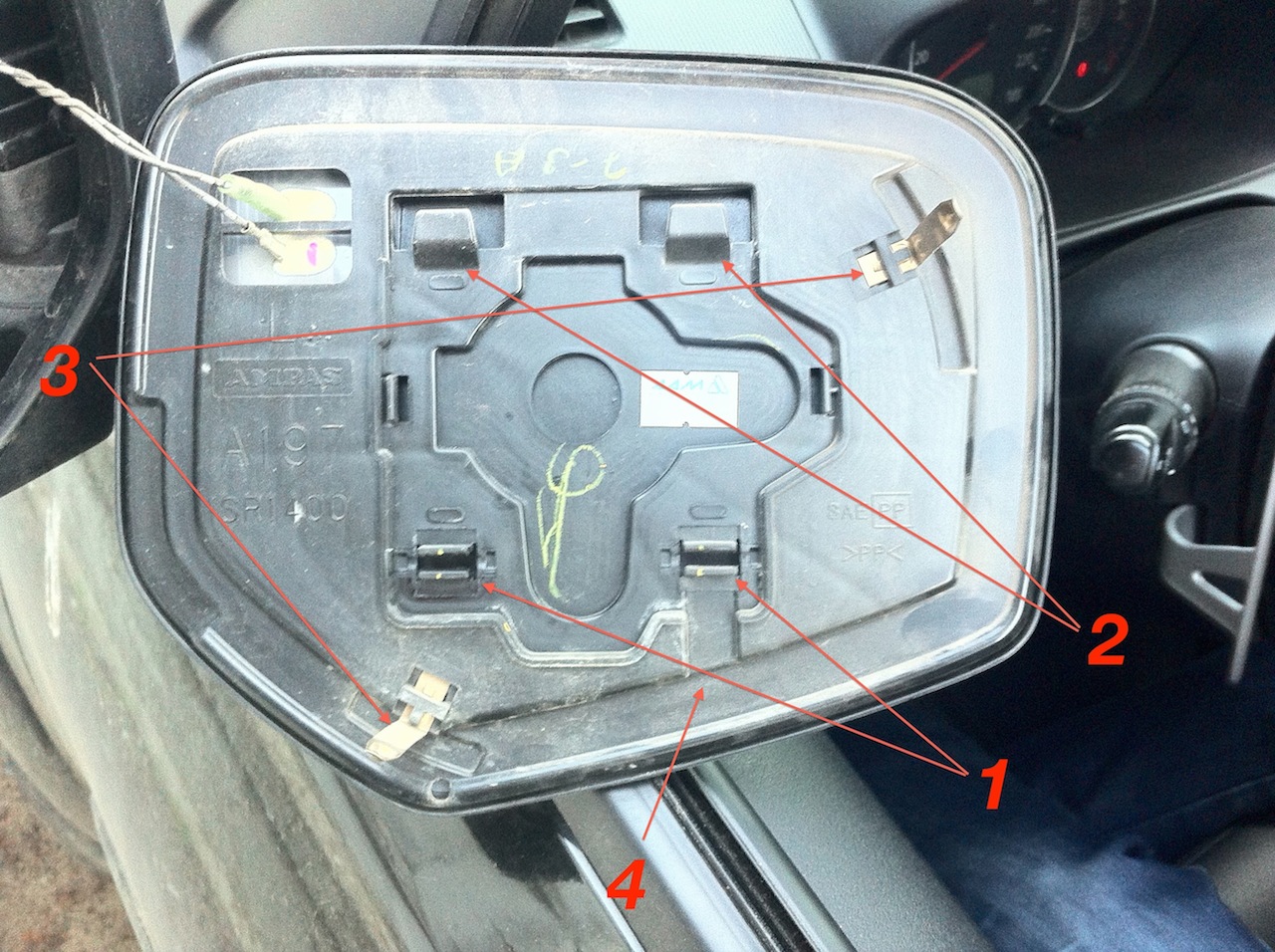

Почитав эту темку (спасибо DiskMan), пошел и разобрал зеркала у себя, ибо тоже на скорости начинало сильно дрожать левое заркало. Делал все по совету DiskMan:
Зеркало максимально вверх, пальцами тянем за нижний край заркала на себя (отвертка мне не понадобилась, но для нее действительно есть паз смотрите на фото Зеркало отмечено "4". При этом отщелкиваются нижние защелки на фото Зеркало цифра "1". Зеркало повисает на верхних "крючках" на фото Зеркало цифра "2". Внимание! придерживайте зеркало чтоб не упало! Из верхних "крючков" достается очень легко - тянем вниз и немного на себя. После этого зеркало можно пристроить на дверь.
Нам открываются внутренности - фото Корпус. Протянул все саморезы что увидел - большие на фото Корпус под цифрой "1" и маленькие цифра "3". И в правом и в левом корпусах есть пустые отверстия под большие саморезы на фото Корпус под цифрой "2" (видимо и здесь съэкономили). Хотя, на мой взгляд их отсутствие особо ни на что не влияет. Большие саморезы подтянулись примерно на 1/8 оборота, маленькие -на 1/4.
Обратите внимание на "контакты" цифра "3" на фото Зеркало. На самом деле эти железки из какого-то пружинного металла скорее всего нужны для того чтоб гасить вибрации зекала. На всякий немного разогнул их к наружней стороне чтоб они плотнее упирались в стенки корпуса.
Теперь сборка. Механизм с помощью кнопок регулировки двигаем вниз примерно до середины хода. Вставляем зеркало в верхние "крючки". Внимание! Проследите чтоб верхний "контакт" попал в свое место (на фото Корпус под цифрой "4"). Потом пальцем направив нижний "контакт" в предназначенное для него место (фото Корпус - "4") надавливаем на зеркало немого ниже середины до характерного щелчка - нижние защелки защелкнулись. Все!
Буду рад если кому-то пригодится. Р.С. Испытания проведу завтра, потом отпишусь. На ощупь зеркало в корпусе стало держаться жестче,
