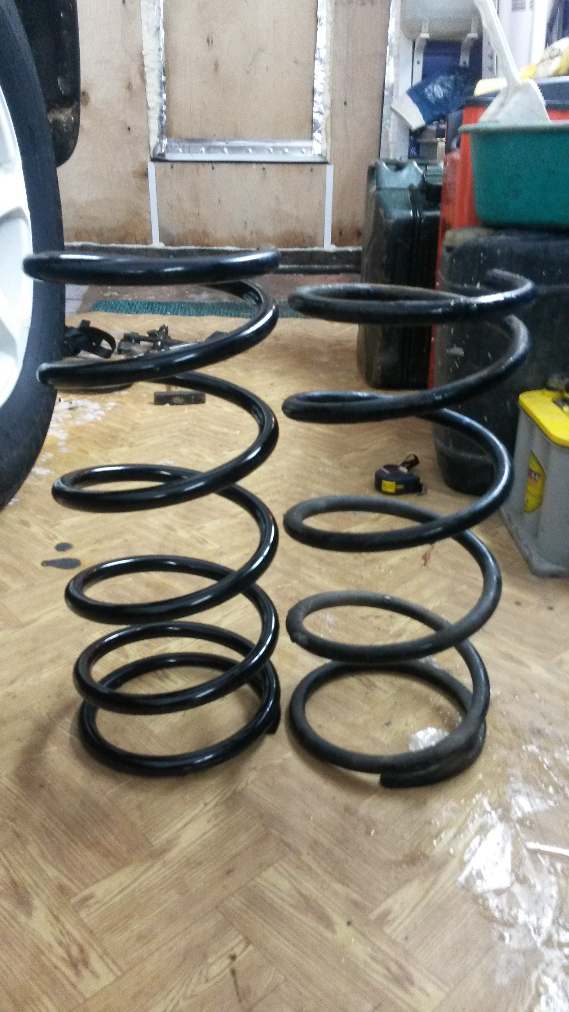

Вот пружины задние приобрел #4140A092,(вроде от паджерика 3.5i) что б задок приподнять, а то просел за 3 года маленько.
Толщина прутка 14,5 мм. Какая толщина у стандарта кто-то знает?

gary_tmp, штатные пружины НМПС:
1) Перед, длина 312 мм, диаметр прутка 17 мм
2) Зад, длина 380мм, диаметр прутка 14 мм

У этих 390 длинна, на см больше. Да и вес поболе наверное =3.540
В Киеве пружины обошлись 190 дол.

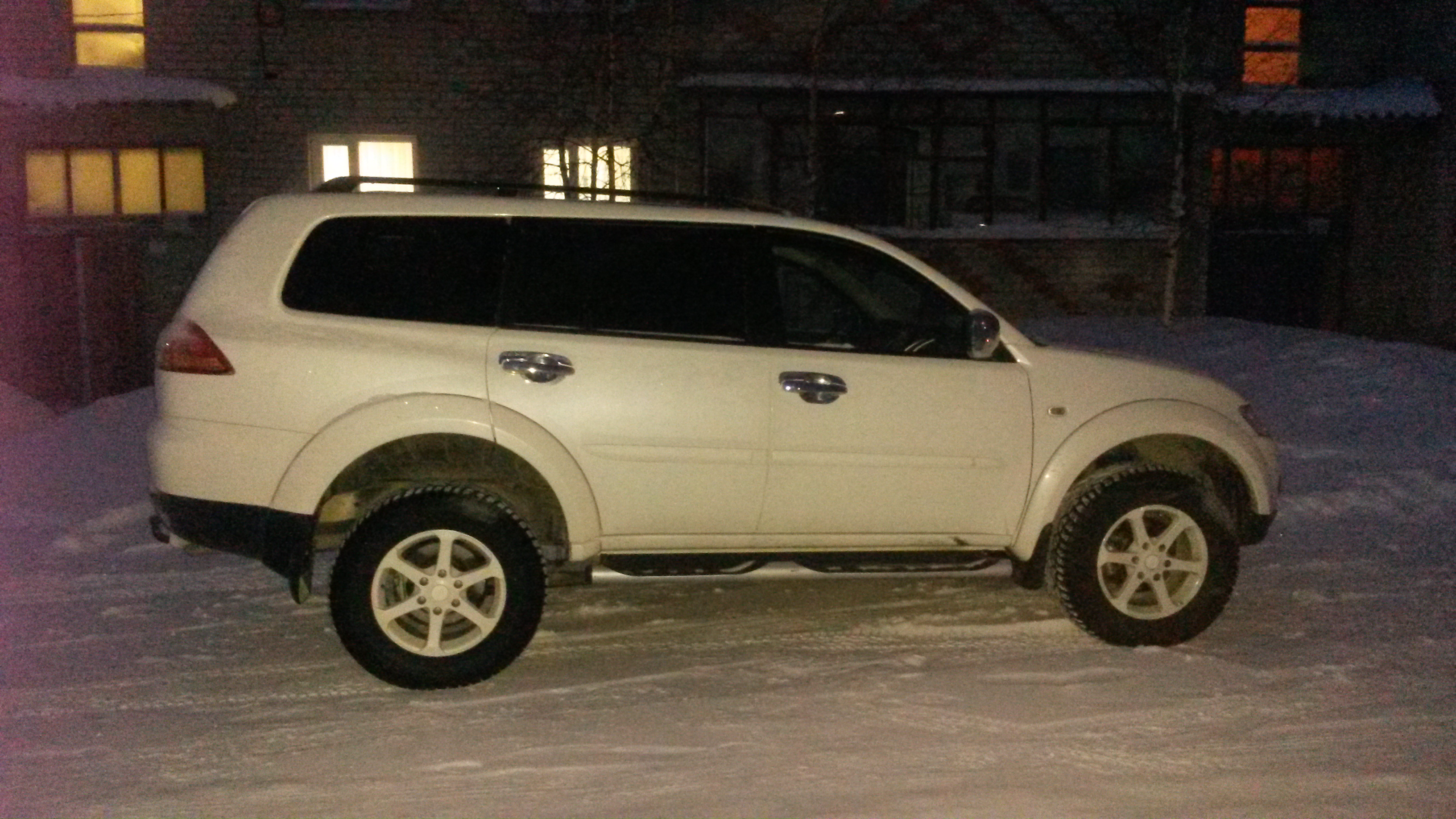

Внесу свои 5 копеек авто с марта 2011г. Пробег 85000км. С газовым баллоном вместимостью 92 л. и весом кг. 50 вместо запаски и запаской и ящиком для шмудряка в багажнике катаюсь с 35000км. 1,5 года. Чувствую что чаще на пузо стал садиться, с новья такого не было. Решил озадачиться, прошерстил форумы сделал вывод что вес моей кормы мало чем отличается от веса с силовиком. Остновился на KYB т.к. самый легкий и быстрый способ приобрести. Теперь будем ждать той самой печальной просадки как у большинства.

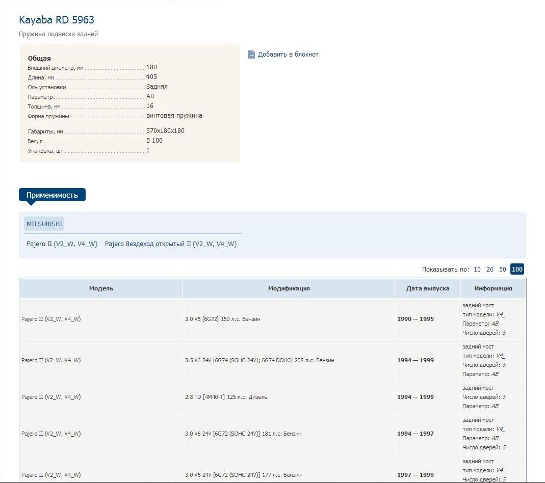

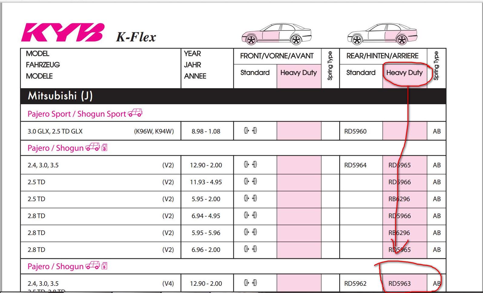

rd5962 такой же длины как и rd5963? Если без обвеса, наверно надо взять 62 пружины? Можно их ставить со штатными амортами?

Aleksus089
На пузо тебя садит перед. И бак. Посмотри на мою аватарку

На сантиметр длиннее..
А что с амортами? При замене сзади штатных пружин на более длинные (без фанатизма) надо менять аморты?
