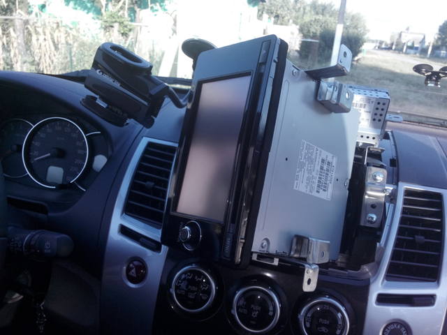

Нормально будет работать. У меня два года в качестве навигатора в машине жил 7-ми дюймовый китайский планшет. Работал без проблем в любой мороз, а было и до -44.

Ты его на ночь забирал домой или оставлял в машине?

Забывал в машине постоянно. Проблем с включением не было. Совсем холодный конечно тупил, но буквально секунд 30. Я его как навигатор использовал, в принципе стартовал сразу же. Эти экраны жрут энергии много, видимо за счет этого прогреваются быстро.

Ну раз так, то проблем быть не должно...хотя экран экрану рознь. Подождем отзывов реальных владельцев, когда магнитолу все таки допилят

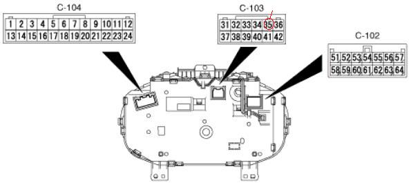

Re: Замена штатной магнитолы (варианты установок)
Какой датчик скорости, для чего?Ildarei писал(а):Добрый вечер всем! Подскажите мне пожалуйста, и если где не увидел не закидывайте... Я установил на своего мурзика 3,2л мультик 700 и пионер авик 950, но для полного феншуя необходимо подключить провод датчика скорости, но на какой колодке от бортовика и где он я не знаю. Если есть знатоки, то прошу помощи?
Мультик всю информацию берет с CAN шины через разъем OBD. Дополнительно можно подключить сигнальный провод к топливному датчику для более точного отображения расхода топлива и остатка в баке, провод к замку зажигания и габаритам.
Если это нужно Пионеру для изменения уровня громкости, то ищи в разъеме приборки.

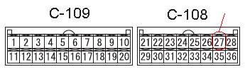

импульсный сигнал датчика скорости в разъеме бортовика для авто 2008-2009 на 27 контакте (см. рис.)Ildarei писал(а):Добрый вечер всем! Подскажите мне пожалуйста, и если где не увидел не закидывайте... Я установил на своего мурзика 3,2л мультик 700 и пионер авик 950, но для полного феншуя необходимо подключить провод датчика скорости, но на какой колодке от бортовика и где он я не знаю. Если есть знатоки, то прошу помощи?
Во спасибо!!! Ясно и доступно! Это для пионера.swao писал(а):импульсный сигнал датчика скорости в разъеме бортовика для авто 2008-2009 на 27 контакте (см. рис.)Ildarei писал(а):Добрый вечер всем! Подскажите мне пожалуйста, и если где не увидел не закидывайте... Я установил на своего мурзика 3,2л мультик 700 и пионер авик 950, но для полного феншуя необходимо подключить провод датчика скорости, но на какой колодке от бортовика и где он я не знаю. Если есть знатоки, то прошу помощи?
Непонятка получилась, нет на 27 номере проводка! Как так, может у меня провода другие?
чтобы не гадать сообщите VIN, по нему можно точно узнать вашу комплектацию, а так я ориентировался только на указанный в вашей подписи двигатель 4М41, а Вы даже никакие фото не выложили... есть еще вариант зайти в сервисное меню бортовика и там посмотреть состояние сигнала с импульсного датчика скорости...Ildarei писал(а):Непонятка получилась, нет на 27 номере проводка! Как так, может у меня провода другие?
... и если уж совсем никак, то можно на приборке взять сигнал на 35 контакте (см. рис.)
P.S.
есть предположение, что Вы неправильно считаете контакты (на рис. изображен разъем бортовика!)
Комплектация [GNMZL6Z ] M-LINE(5SEATER/EURO3),5FM/T LHD
Нашел две колодки, там их всего 5, две на магнитолу, 3 наверное на бортовик. С таким количеством разьёмов больше нет, т.е. по 20 и 10 больше нет. Завтра попробую с панели запитаться.

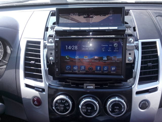

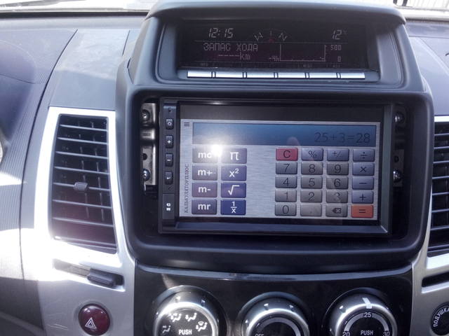

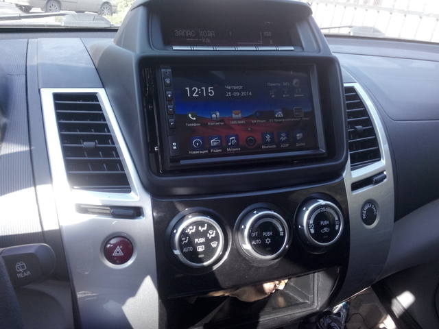

Поставил себе Flyaudio g6000F01: Операционная система: Android 4.1.2
Четырёх-ядерный процессор Qualcomm Snapdragon S4 1,2 Ггц
Оперативная память 1 Гб
Встроенная память 16 Гб с возможностью расширения до 32 Гб
Навигационная система GPS с лицензионной программой Навител Навигатор и картами России
Встроенный 3G модем со слотом под MicroSIM карту
Встроенный модуль WiFi
Размер экрана 7 дюймов, матрица a-SiTFT Active Matrix
HD разрешение экрана 1024x600 пикселей
Емкостной дисплей с управлением Multi Touch (5 точек) и т.д.

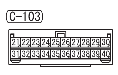

Дополнтительно докупал переходник: ISO Mitsubishi 07+, распиновка штатной магнитолы:
С-101
61 - Плюс питания штатной камеры (+6,5В) с магнитолы
62 - Включение штатной камеры (Не используем)
63 - От датчика фонаря З/Х (+12В при вкл з/х)
65 - Минус питания штатной камеры (земля) с магнитолы
66 - ВИДЕО вход
67 - Экран ВИДЕО входа
С-103
21 - +12В после замка зажигания
22 - Кнопки на руле (+)
25 - Правый задний динамик (+)
26 - Правый передний динамик (+)
27 - Левый задний динамик (+)
28 - Левый передний динамик (+)
29 - Подсветка (+12)
30 - +12В с аккумулятора
31 – SPEED с комбинации приборов (Не используем)
32 - Кнопки на руле (-)
34 - +12В питание антенного усилителя с магнитолы
35 - Правый задний динамик (-)
36 - Правый передний динамик (-)
37 - Левый задний динамик (-)
38 - Левый передний динамик (-)
39 - Подсветка (- после реостата) (Не используем)
Т.к. на камеру идет 6 вольт, нужно спаять преобразователь напряжения:
берем микросхему с названием КР142ЕН5Б
и по схеме припаиваем к ножкам два кондера, я взял 10мФ 25 вольт
Вход 12в к 63 пину, выход к 61му, минус на массу и на 65 пин.
Для включения ГУ на камеру ЗХ 63 пин дополнительно припаять к проводу "BACK" на ГУ.
Чтоб ГУ увидело кнопки руля нужно 32 пин кинуть на общую землю, а 22й - на провод ГУ "Key1", затем ГУ обучить кнопкам.
Остальное все просто.
ГУ не тормозит несмотря на андроид, untutu показал от 10200 до 13500 попугаев(в разное время измерений), навител работает шустро, звук не хуже штатного, wifi нормально ловит, радио также без помех, симку пока не вставлял, фильмы кажет, с телефона музыку играет по БТ. Вобщем космолёт по сравнению со штатной балалайкой. Пришла из Москвы по почте Цена 23200.
Рамка для закрытия щелей между ГУ и козырьком идет в комплекте, но ее надо подгонять, это гемор.
Немного фото:

Уважуха,молодец
у китайской скорость 9600,у твоей не на много больше.В общем зачётно получилось.
