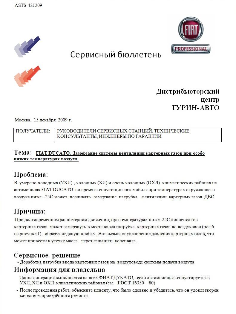

Сообщение Napic »
Машина конечно другая, но так, для статистики...
