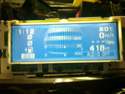

Хочу сменить голубой цвет подсветки "бортовика" на красный, в тон общей подсветке. Разбирать его мне все-равно прийдется, т.к. завелся в нем звонко зудящий "сверчок". В связи с этим имею вопрос к тем, кто знает что-либо о том, за счет чего бортовик имеет эту голубую подсветку (цвета светодиодов, светофильтров и т.п.). Ведь сам дисплей-то жидкокристаллический монохромный, т.е. как я понимаю - черно-белый? Что придает ему голубое свечение с белыми символами? Во многих машинах эти дисплеи имеют именно красный цвет и я не понимаю почему в Спорте с его красной подсветкой его сделали голубым? :*SCRATCH*: :*DONT_KNOW*:

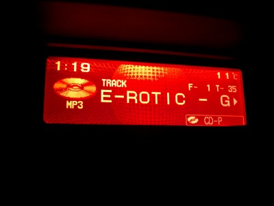

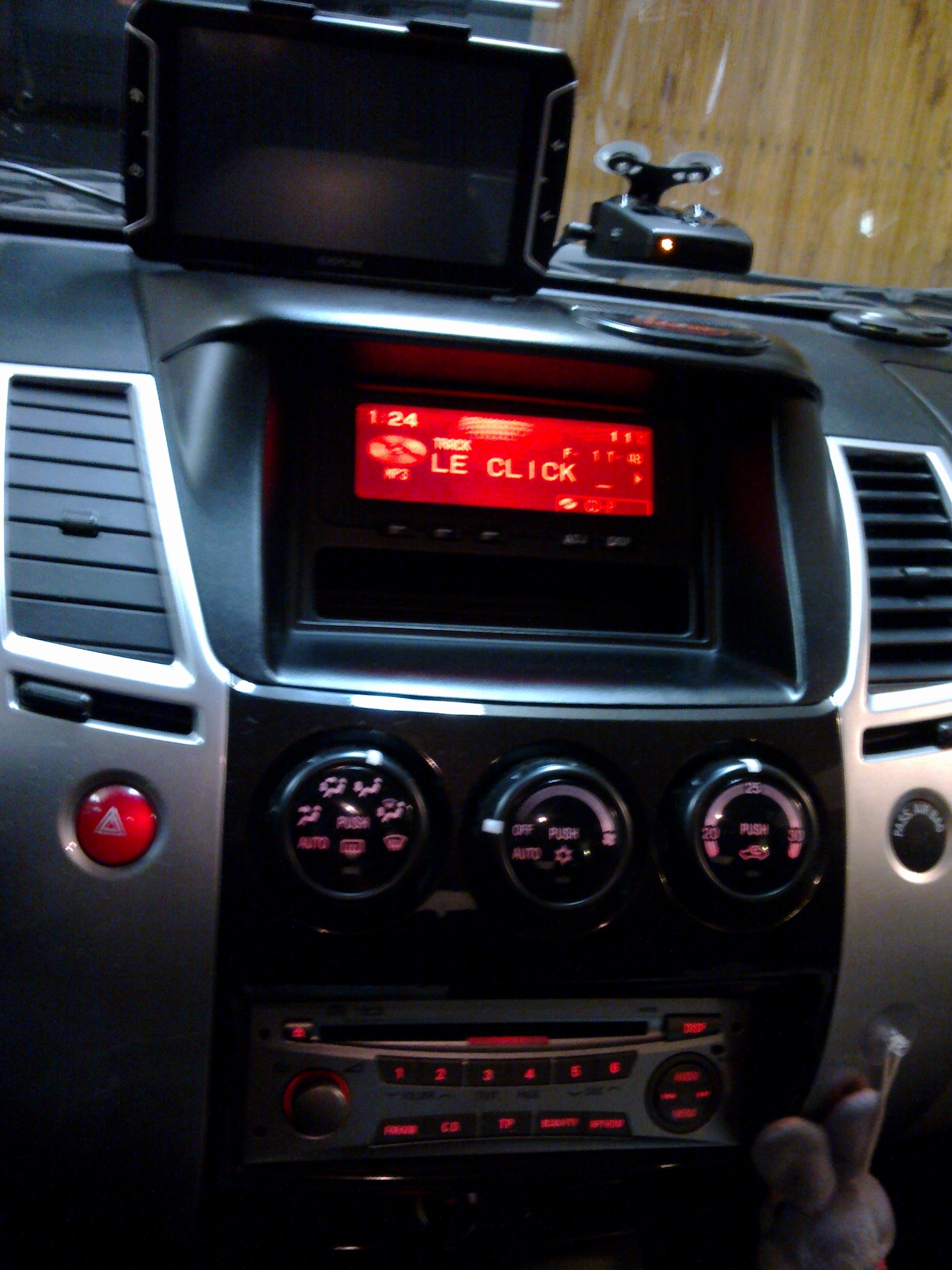

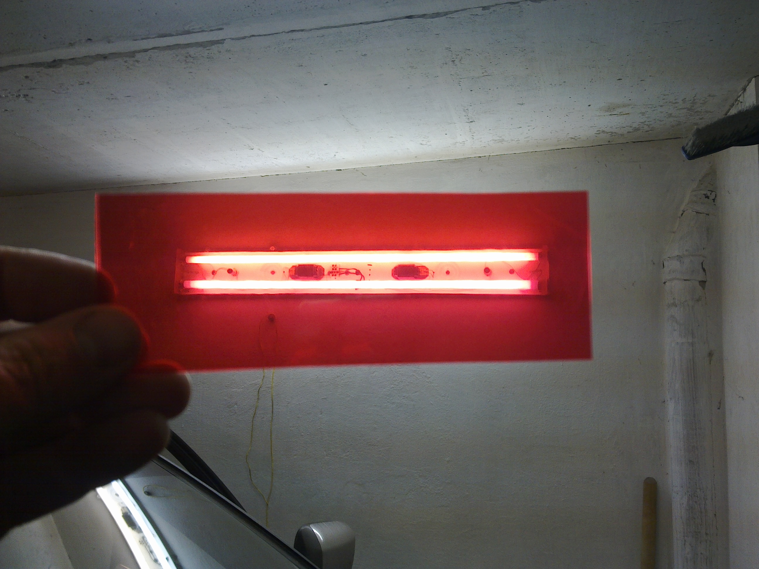

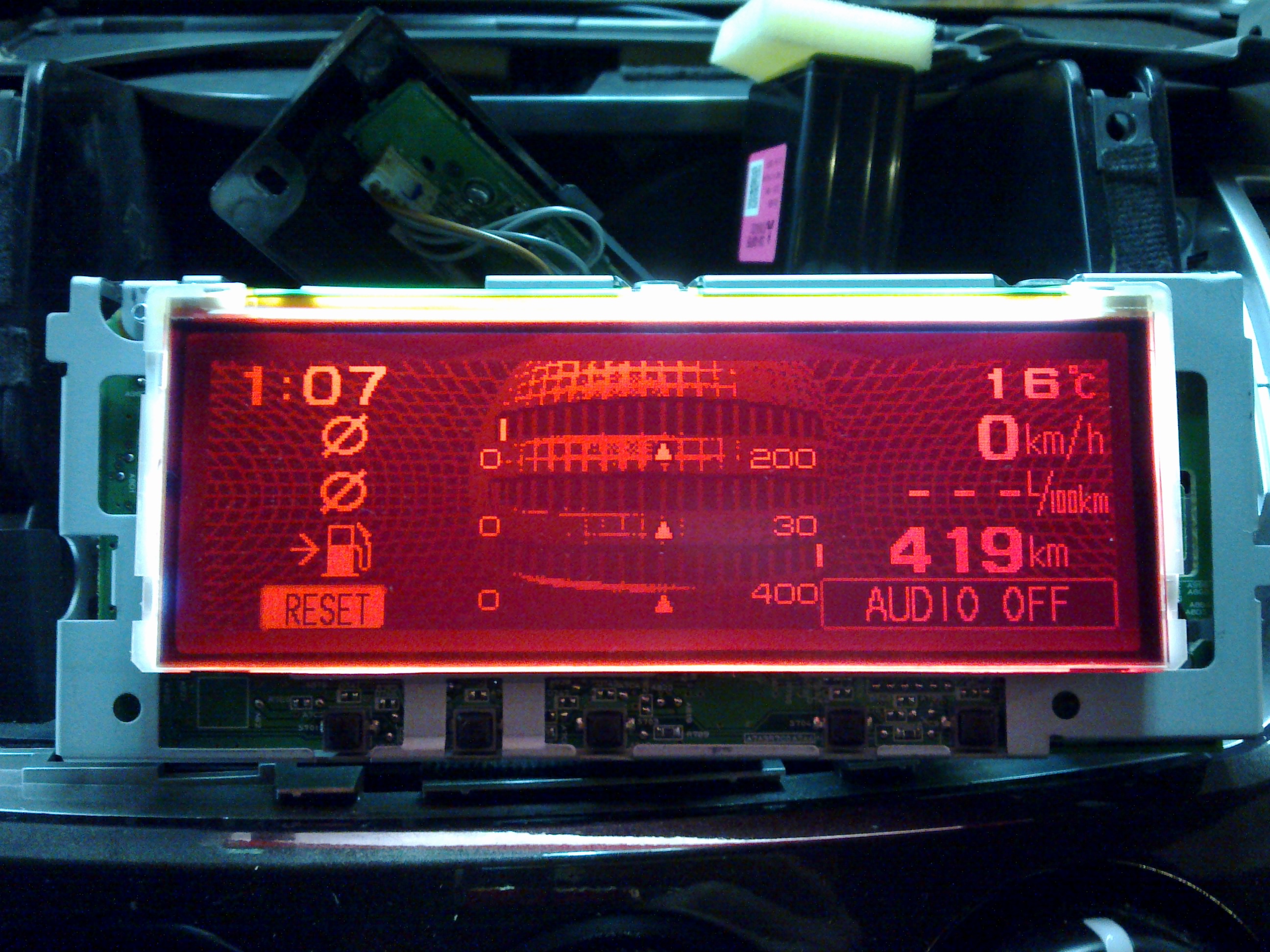

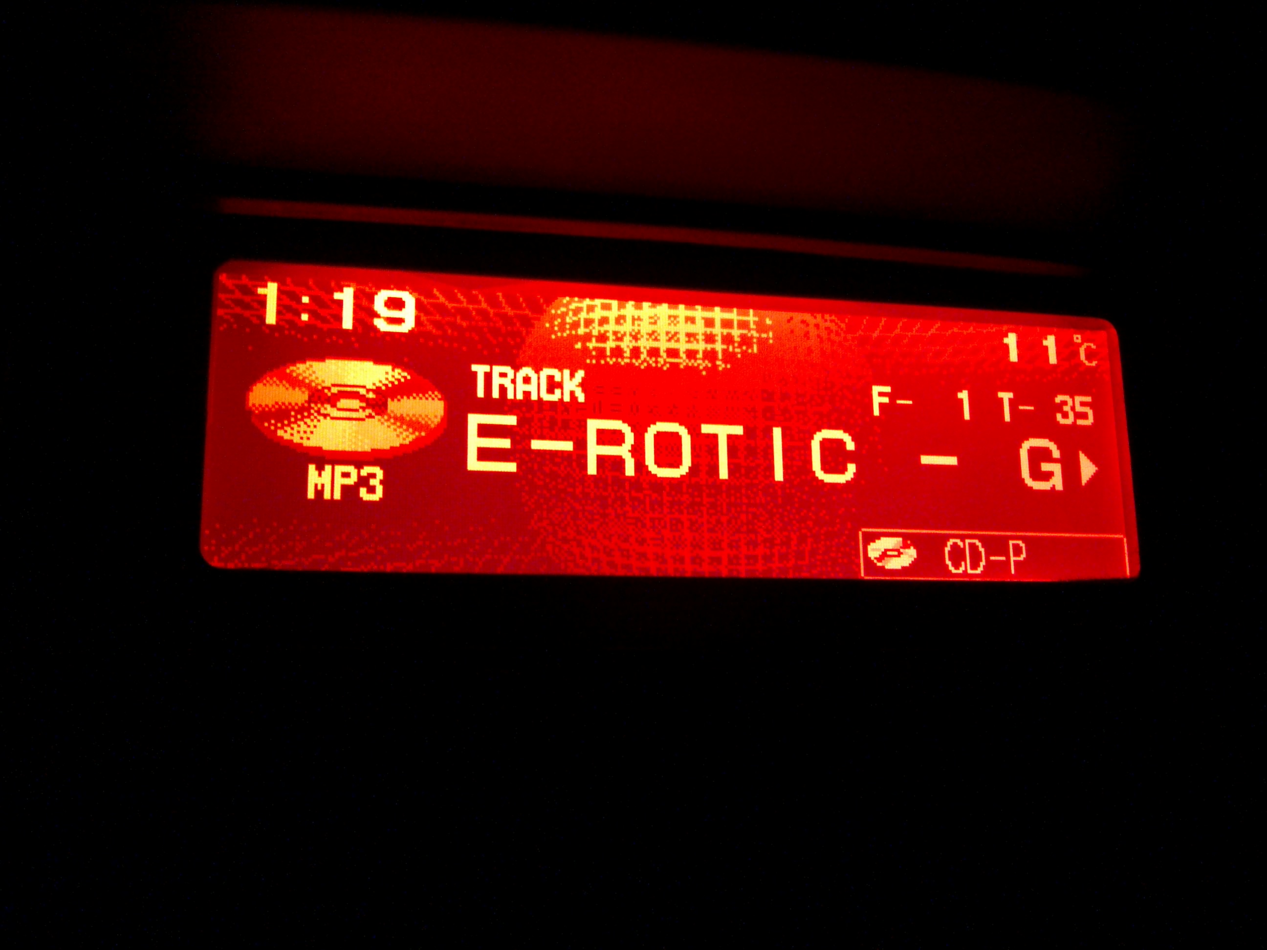

Посмотрите, что я "замутил" сегодня, парни! :*VICTORY*: ::-P: :[:-}: :*YAHOO*:
Скажу сразу - ето не фотошоп.

О-па. Как сделал?

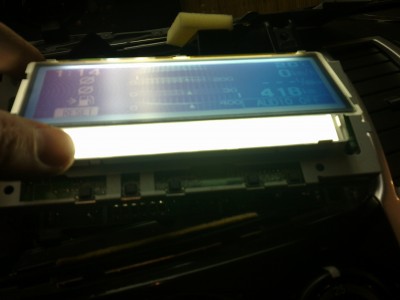

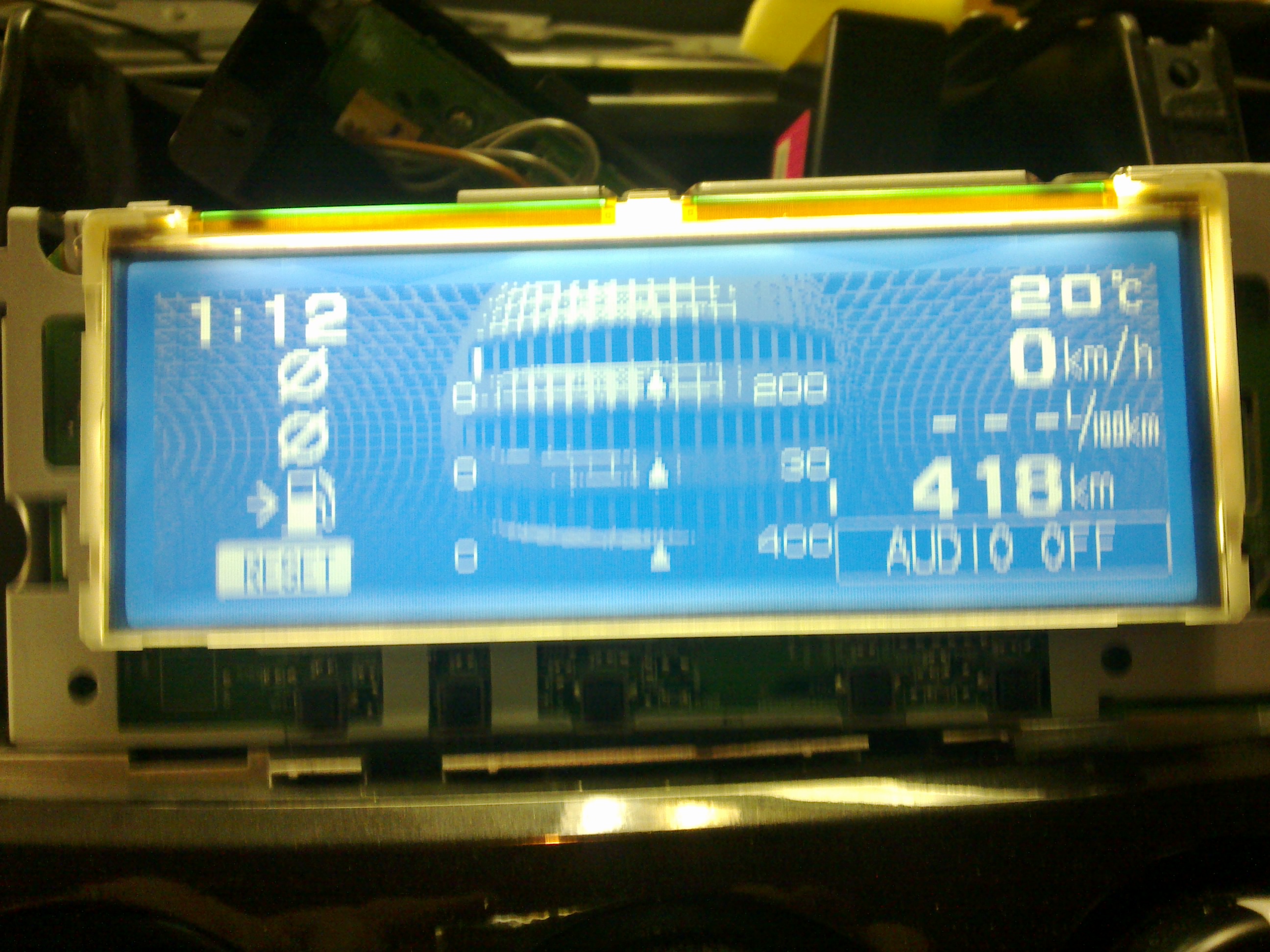

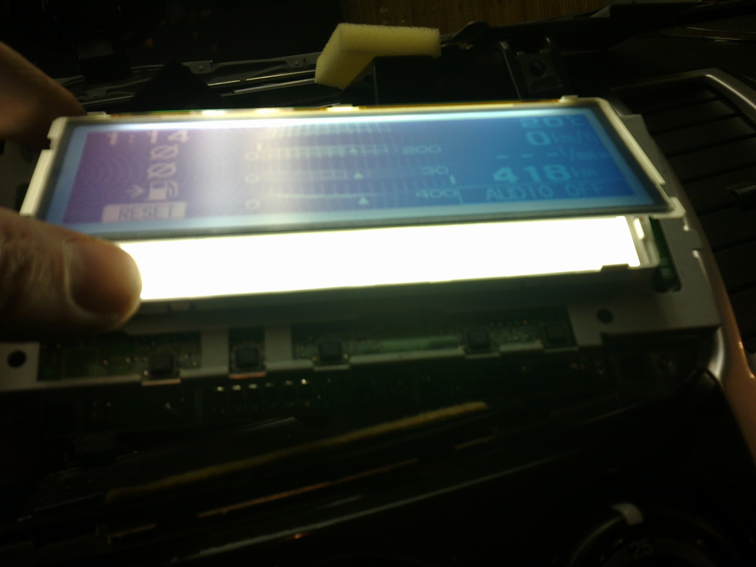

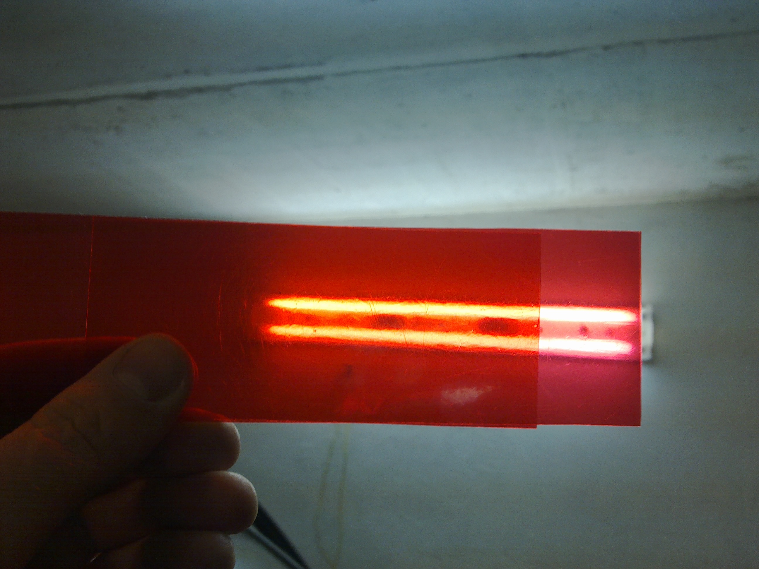

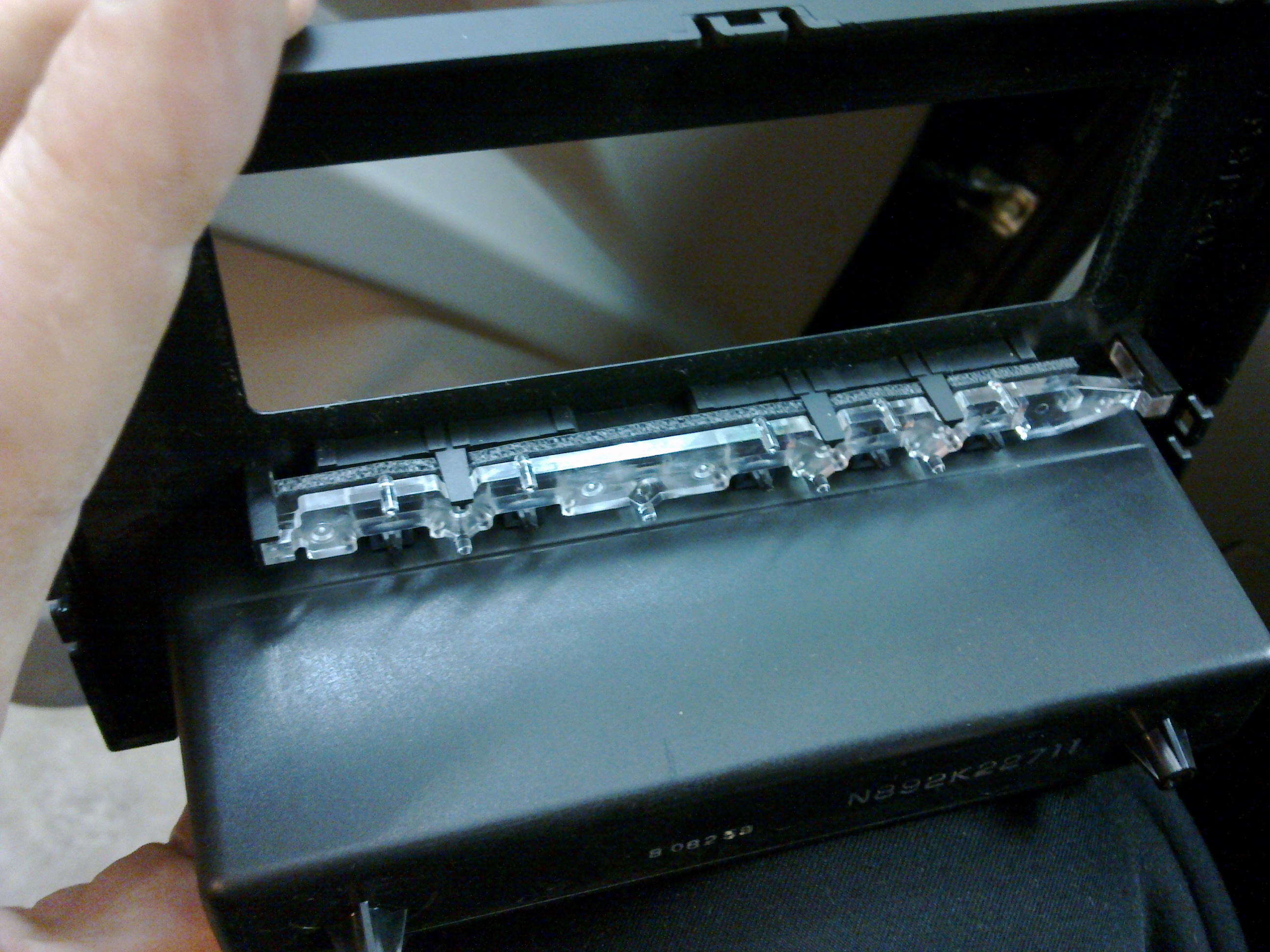

Есть такие разноцветные пленки-обложки для брошюровочных машин формата А4. У меня как раз завалялись несколько штук. Разобрал комп, снял лицевую пластмассу, вытащил его из железного короба, снял осторожно жестяную рамку крепления дисплея. Приподняв дисплей снизу увидел, что подсвечивается дисплей ярко-белым светом стекла-световода, расположенного под дисплеем. Синий цвет компу дает либо синяя пленка, приклеенная к дисплею, либо цвет дают сами жидкие кристаллы, что более вероятно. Проверять не стал, ибо убоялся угробить табло. Поступил проще: вырезал из вышеуказанной канцелярской пленки прямоугольники по размеру дисплея - 2 штуки, хотя можно было и одну (с одной ярко, но розовато, а с 2-мя мне понравилось больше - насыщенный красный цвет, хотя и чуть менее ярко). Подложил пленку между световодом и дисплеем, собрал... всё! Теперь подсветка дисплея у меня выкручена "на всю", чем никогда не пользовался, т.к. половины даже в солнечный день хватало "за глаза". Конечно, яркость дисплея уменьшилась, спора нет, но меня устроило на 100%. Кстати, там подсветку кнопок компа организовать просто, световод для кнопок уже есть. Смотрите фотки...

Ребят, на 8 годе ЖК- там светодиодами подсвечивается/ пересвечивается.
На 10-м уже газоразрядник (типа возвращение в ретро) ::-D:

Очень классно! Идея на 100!
Тоже сделаю на выходных :)
ЗЫ: а эта панелька не очень сильно греется со вставленными "фильтрами" ? Они не расплавятся?

Да ничего там не греется. Единственный минус этого способа - экран стал менее ярким. Но даже в солнечный день проблем с прочтением его у меня не возникает.
