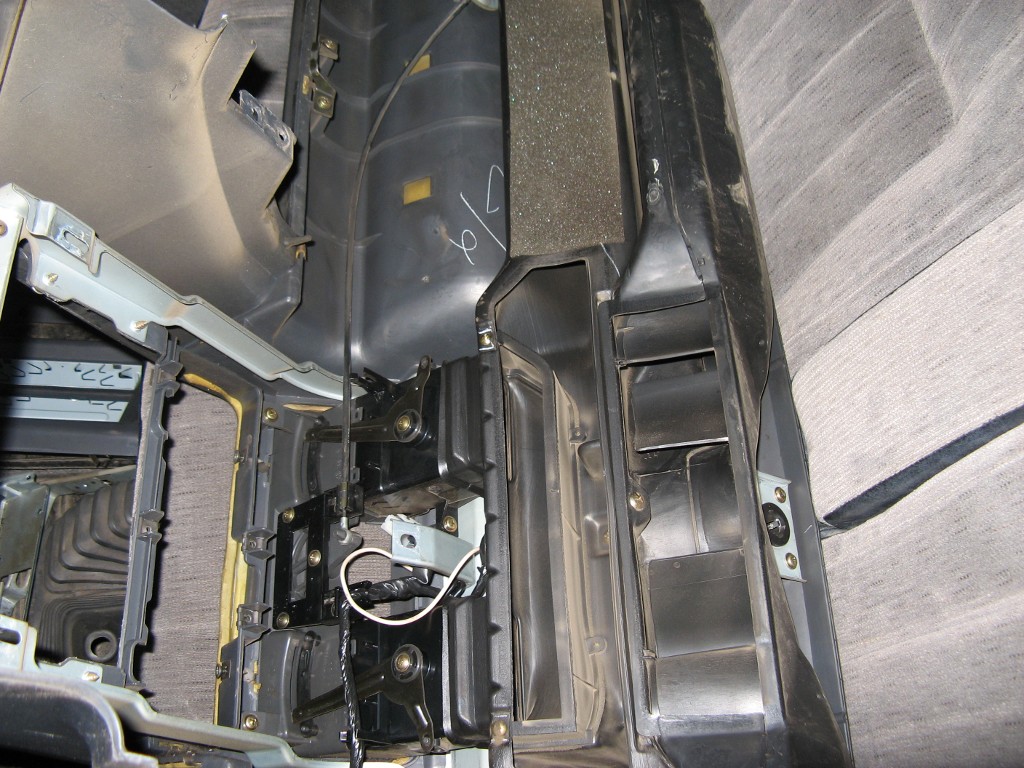

Как и обещал выложил в Инете фотоотчет о замене печки в Пыжике.
Ходить сюда: http://web-pajero.narod.ru/
P.S. На усмотрение модератора не против использования материалов на этом сайте.
Владимир.

Молодец! Теперь хоть знаю куды лезть! :D

молодца, большую работу проделал. на самом деле основная проблема: снятие и установка подушек безопасности. судя по фоткам у тебя их нет, а было бы интересно, как решается эта проблема...спасибо за фотоотчет!

Одно замечание, кондиционер нужно было снять и промыть дезинфицирующим составом и продуть. Процедура очень несложная при откручивании 2-х трубок в моторном отсеке.
На поверхности радиатора кондишена живет много болезнетворных бактерий (им там в кайф размножаться :) ).
И еще радиатор достаточно толстый и на всю толщину без снятия его не прочистить (проверено на собственном опыте). После такой "чистки" мне пришлось (по другой причине) все-таки снять радиатор и попутно промыть :) Что называется "почувствовал разницу".
Еще в то время я озадачился установкой внутрисалонного фильтра, но так до этого руки и не дошли. Вроде и место есть. Только вырезать прямоугольное отверстие и подобрать фильтр. Но подумал: 15 лет машинка ездила, теперь промыл все и значит еще столько же отъездит :)

Chairman писал(а):...Одно замечание, кондиционер нужно было снять и промыть дезинфицирующим составом и продуть. Процедура очень несложная при откручивании 2-х трубок в моторном отсеке.
Так это бы пришлось фреон выпускать?
Chairman писал(а):А фотки это здорово, явно не один делал? У меня так не получается :( то руки грязные, то еще что-то.
Работал один и фотал один. А руки в перчатках :)

Да, фреон пришлось бы выпустить, ну заправил бы потом. Просто, когда я отремонтировал компрессор и заправил кондей, обнаружилось, что: 1) мало-мало холодит (дует слабо)
2) вспомнил, что зимой печка вроде грела, но опять же дуло слабо - грешил на вентилятор, т.к. задняя печка прямо жарила. Было принято решение снять испаритель. Тем более, что те, кто заправлял, признали часть вины (не проверили все!!) и вторая заправка мне обошлась в 800 руб. Первая в 1500 с диагностикой и маслом.
Зато этой зимой, несмотря на морозяку, в авто прямо Ташкент, на табло +36 !!!
Пожалел, что не перебрал все воздуховоды, не сделал профилактику вентилятору (проверка щеток).

а кто нибудь может подсказать, как снять центральные воздуховоды не снимая панель?
я там нашёл 4 болта (два снизу, два сверху), открутил их, а они всё равно за что то держаться.
Подскажите куда смотреть?

Они держатся за переднюю (вверху) часть межсалонно-двигательной перегородки. Снимаются только со снятой панелью

Да, не снять. Смотри.
