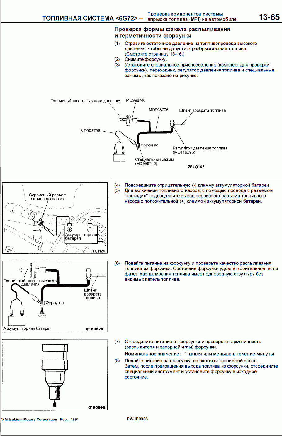

Кстати сказать, про крепёж форсунок к рампе. На машине форсунка зажата между рампой и впускным коллектором, давление в рампе приличное, поэтому фиксировать нужно обязательно!
Мне под руки попались крепёжные ушки от старых совковых транзисторов П214, поэтому я, не долго думая, закрепил форсы через них пластиковыми хомутами вот так:

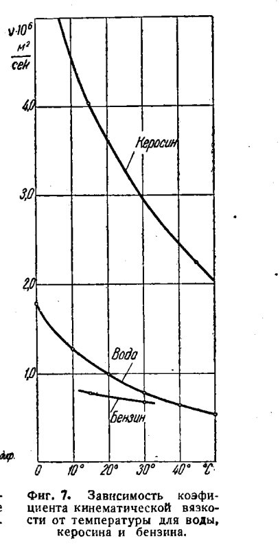

А то, что его не видно, виновата температура, а ещё вернее - вязкость бензина.
Я тут немного гуглил, и вот что нагуглил (к сожалению, это всё что смог):
Даже по той кривой, что на графике, видно, как резко меняется вязкость (в 2 раза!), и это при том, что график заканчивается на 40 град. А надо думать, что с ней будет, если его продолжить до, скажем, 70-80 град!
Особенность Деновских форсунок в том, что у неё нет дюз (дырочек). В обычных форсах дюзы и клапан разделены: клапан стоит внутри форсунки, а дюзы- снаружи.
У денсовских клапан и дюза совмещены. Шпенёк, который торчит из форсунки- это оно и есть. Можно его подцепить пинцетом и тихонько потянуть, и почувствуете, что он вылезает.
Такая конструкция скорее всего имеет выйгрыш в том, что форсунку сложнее забить (по сравнению с обычной), т.к. он всегда в движении. Но она видимо более уязвима к подтеканиям.

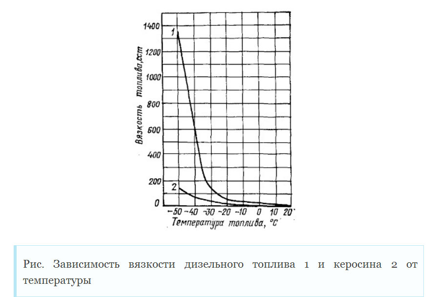

А что если проверять керосином?!
Опять гуглил, но тут вообще инфа противоречивая, цифры в графиках не бъются:
Конечно он более вязкий чем бензин, но его можно подогреть без особого риска, и он при этом не испарится.
Опять же, до скольки можно нагреть?

Вспомнил про проверку из мануала (она для всех бензинок одинаковая):
Допускается 1 капля в минуту.
Но, ещё один момент, если посмотреть на конструкцию ихнего проверочного стенда и их методитку, то в принципе по сути это то же самое, что мой статический режим!
Только у них по одной форсунке, а у меня все разом.
Правда не оговорено время открытого состояния форсунки.
Ну в общем нужно дальше разбираться. Может и керосин не нужен.
