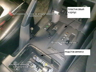

Была проблема не включались в раздатке передний мост и пониженная , посмотрел по форуму писали что клапана , решил искать проблему с легкого пути путем разбора селектора переключения.
Вот и нашел проблему все было залито жидкостью типа кола и соответственно это и повлияло на то что центральная дорожка на плате была стерта до текстолита , что не давало нормально работать электронике. исправил ...
Может кому пригодится ..

Господа!
Помогите чайнику!
А как снять сам пластиковый кожух (и подстаканник) с центральной панели чтоб добраться до рычага раздатки, боюсь четь-нить сломать.
Re: Исправление проблемы включения раздатки своими фото отч
Добавлено: 16 ноя 2011, 09:58
avtosous
Подстаканник на защёлках, отвёрткой можно снять, потом откручиваешь рычаги переключения. Снимается всё легко, главно без фанатизма дёргать.

Добавлено: 16 ноя 2011, 10:51
fuller
Подергал кожух, он крепко сидит, отсюда и боязнь. ладно попробую на выходных. Спасибо.
