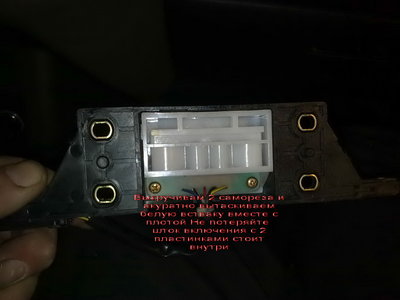

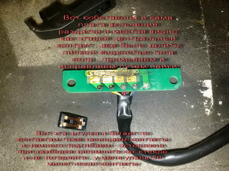

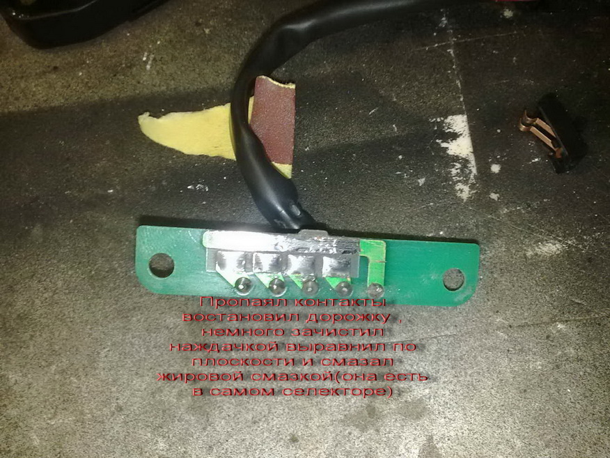

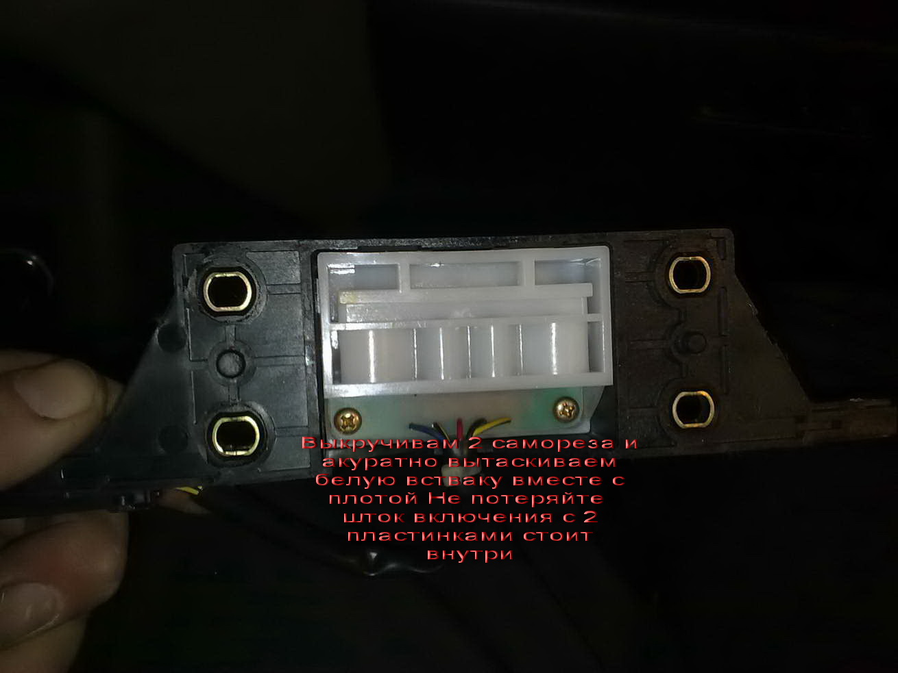

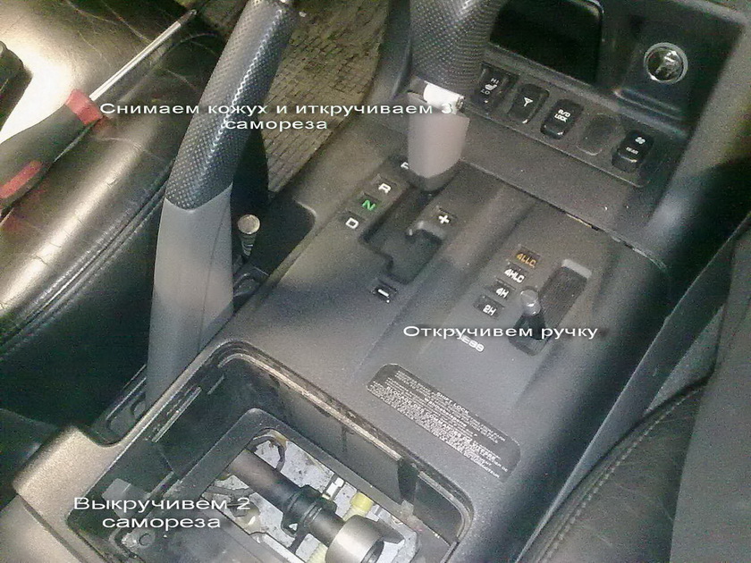

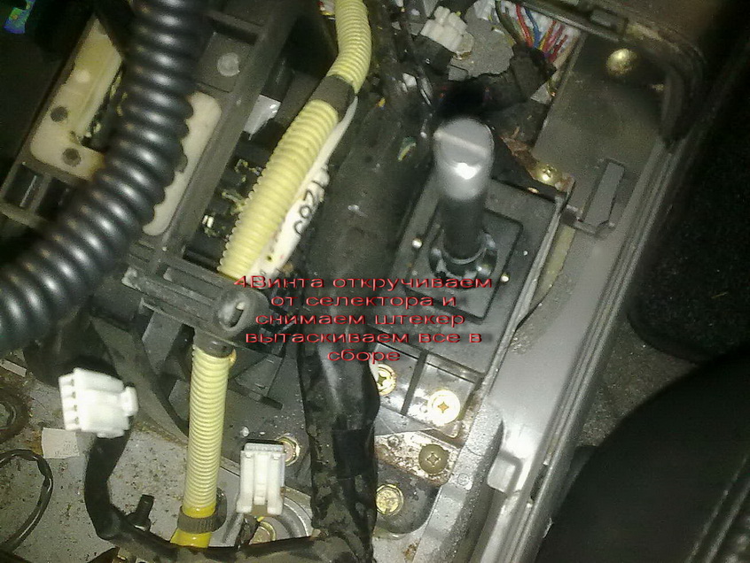

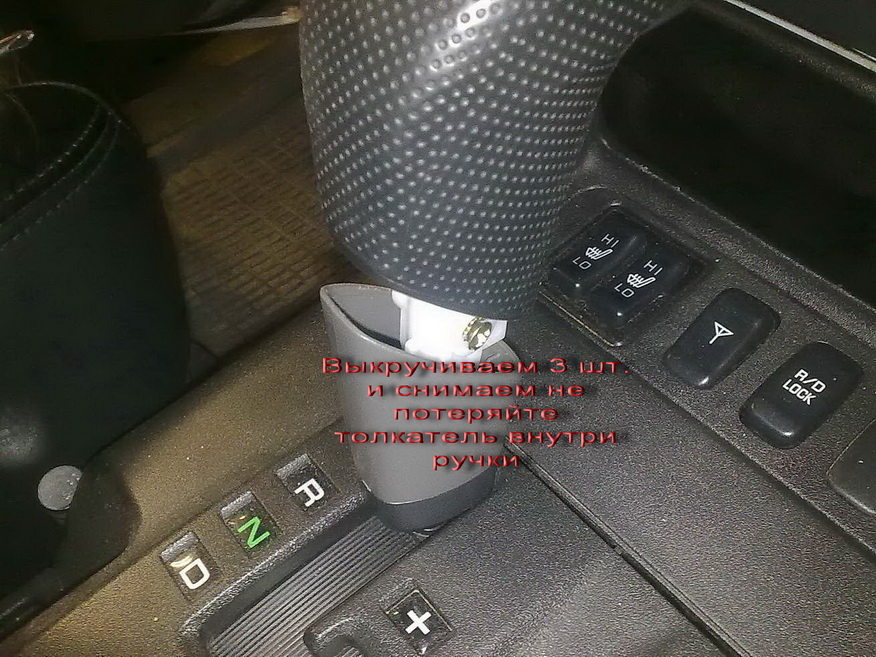

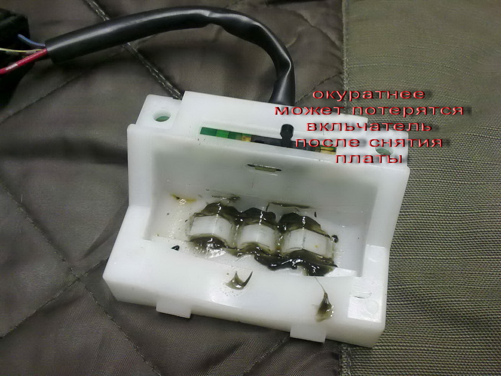

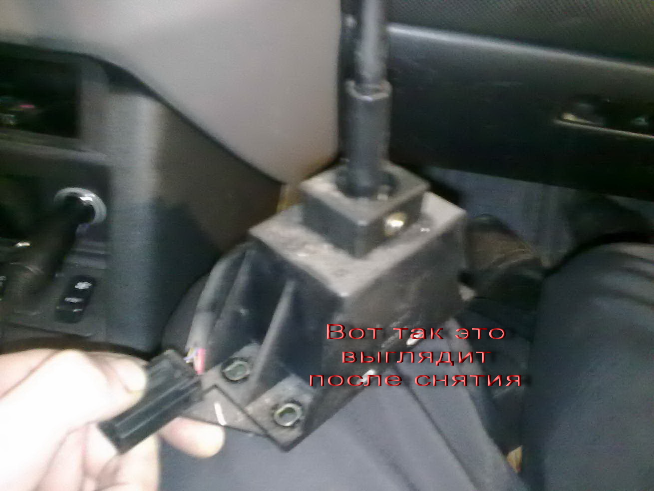

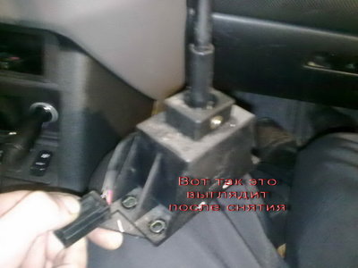

Была проблема не включались в раздатке передний мост и пониженная , посмотрел по форуму писали что клапана , решил искать проблему с легкого пути путем разбора селектора переключения.
Вот и нашел проблему все было залито жидкостью типа кола и соответственно это и повлияло на то что центральная дорожка на плате была стерта до текстолита , что не давало нормально работать электронике. исправил ...
Может кому пригодится ..

DenVer писал(а):Респект! Тему в фак! gur05, опиши симптомы!
Симптоны были таковы
1. включал полный привод долго моргали лампочки включения переднего моста потом срабатывало
2.включал полный с блокировкой моргает потом приходит в аварийный режим моргает лампочка блокировки деф. и все, иногда включалось нормально.
3. пониженная с блокировкой постоянно моргали все лампочки и могла через 3-4 минут перейти в авар. режим. могло просто погаснуть все и потом не выключаться мосты и блокировка как не крути и не передвигая селектор .. потом поймал момент когда держишь рукой селектор и в каком-то положении прижат влево или в право могло быть и в перед или назад т.есть не определенно в каком положении когда как. Определял на заглушенном двигле и слушал что снизу и в мостах срабатывает и вычислял в каком положении включить или выключить .... надоело вот и решил проверить.. теперь все работает на ура без проблем включил 10-15 секунд и все включено и работает.

Дык у нас с этими симптомами весь форум посылають датчики менять,думается, что дело не совсем в коле, они стираются у всех и систематически. У меня те же яйца, буду разбирать как потеплее будет, спасибо за отчет!

Господа!
Помогите чайнику!
А как снять сам пластиковый кожух (и подстаканник) с центральной панели чтоб добраться до рычага раздатки, боюсь четь-нить сломать.
avtosous
Сообщения: 527
Зарегистрирован: 17 июн 2011, 08:19
Двигатель:: 4m41
Мой автомобиль(и):: pajero 3
Откуда: Кемерово
Re: Исправление проблемы включения раздатки своими фото отч
Сообщение avtosous »
Подстаканник на защёлках, отвёрткой можно снять, потом откручиваешь рычаги переключения. Снимается всё легко, главно без фанатизма дёргать.
