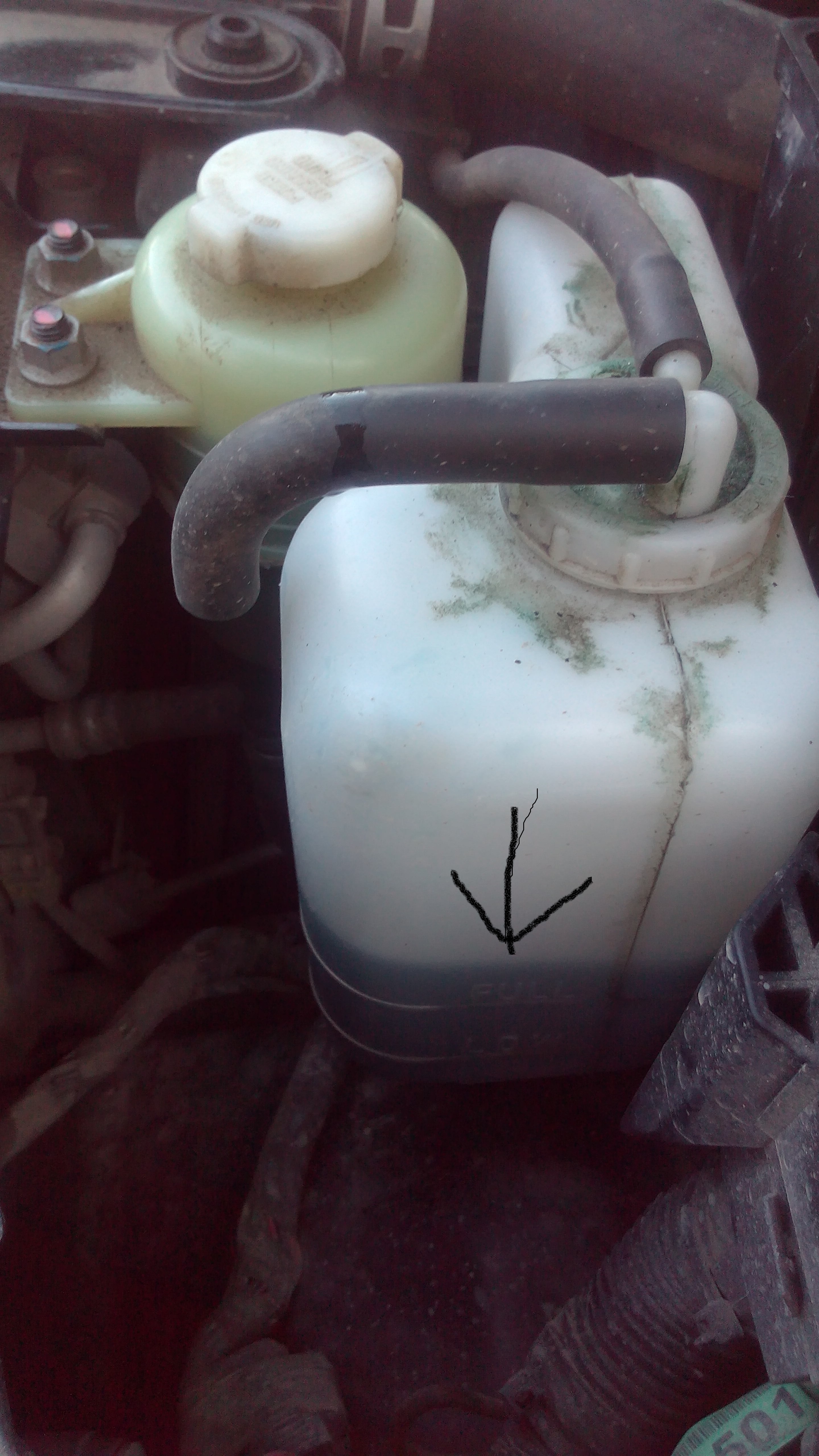

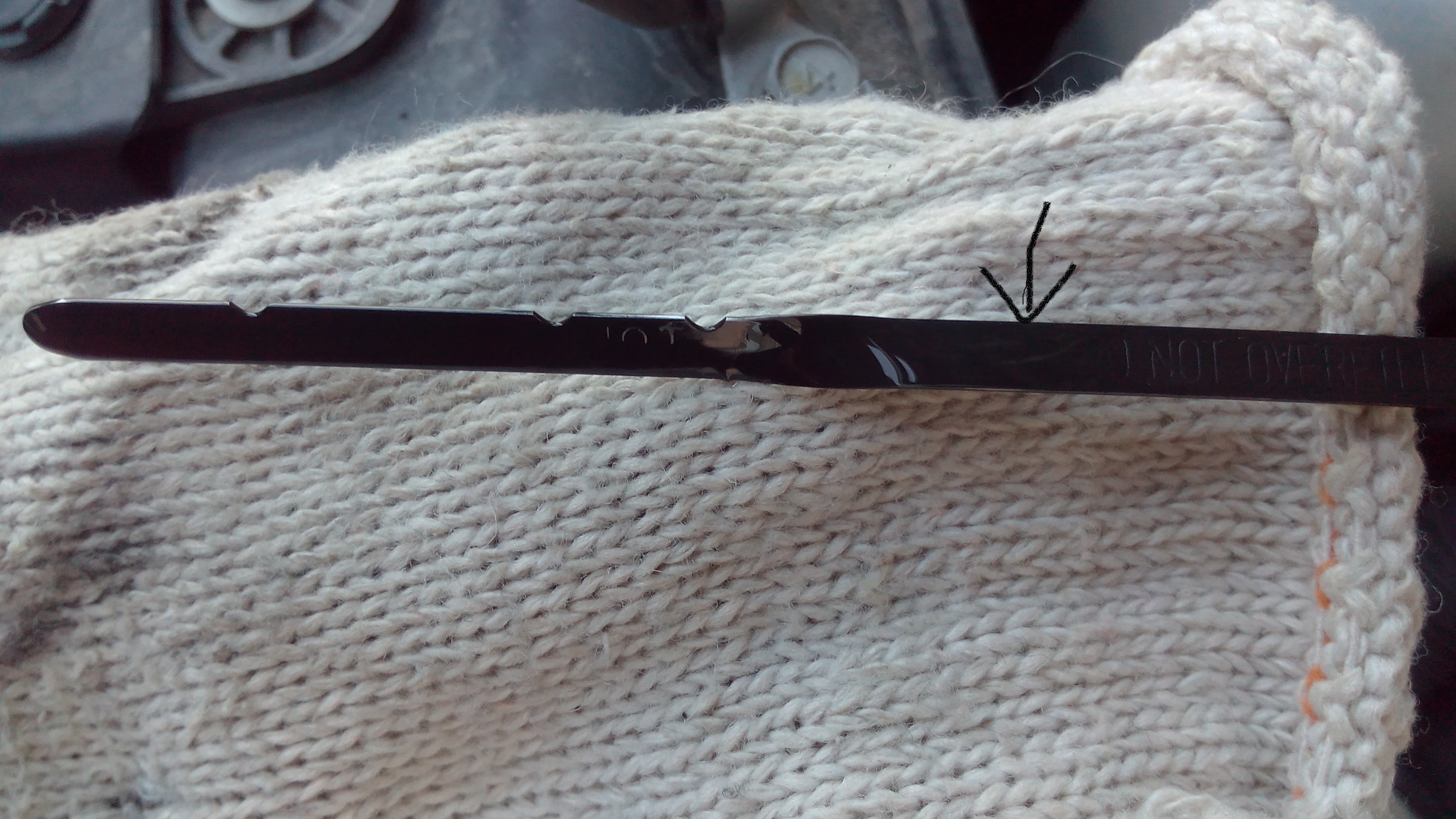

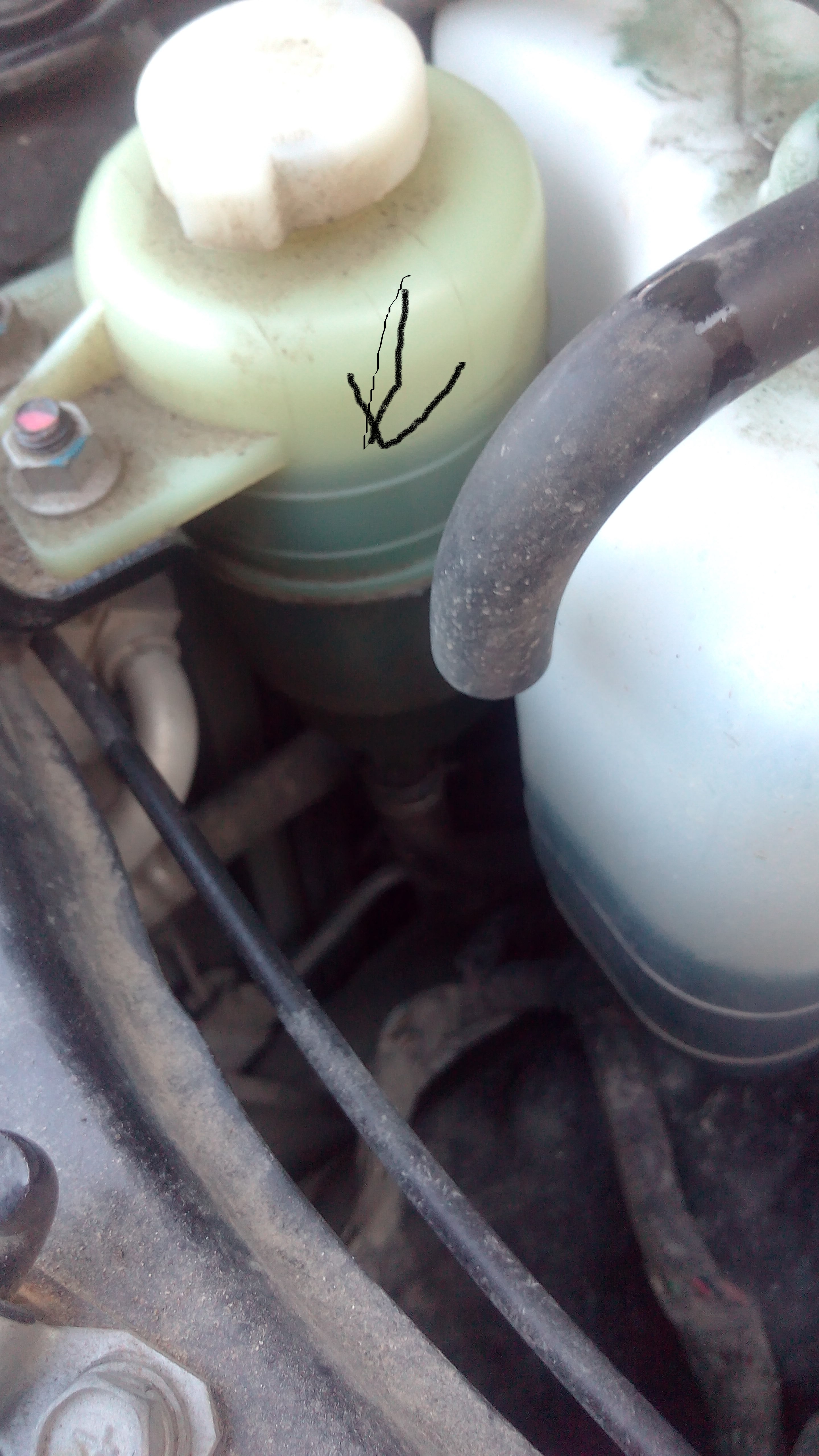

По-переключала и проверила уровень масла. См фото.
Посылаю 3 фото с уровнями жидкостей. Подскажите нужно ли откачивать где нибуть?

Еще раз спрошу: уровень масла в АКПП проверяли на заведенном??? если да то его черезчур много, сливать по верхнею риску, повышенный уровень масла то же не есть хорошо, оно начинает пенится а воздух плохая смазка, от сюда и рывки

Да это проверила на горячую. Проехала по трассе и поселку 13-15 км потом на ровной площадке проверила. Пол литра выкачать?алексей - Маленький Мук писал(а):Еще раз спрошу: уровень масла в АКПП проверяли на заведенном??? если да то его черезчур много, сливать по верхнею риску, повышенный уровень масла то же не есть хорошо, оно начинает пенится а воздух плохая смазка, от сюда и рывки

Да пол литра слит, можно и на холодном проверять, но главное на ЗАВЕДЕННОМ моторе!!!!!( я ж не спросил на горячем или холодном) вопрос был: на заведенномНадежда Петровна писал(а):Да это проверила на горячую. Проехала по трассе и поселку 13-15 км потом на ровной площадке проверила. Пол литра выкачать?алексей - Маленький Мук писал(а):Еще раз спрошу: уровень масла в АКПП проверяли на заведенном??? если да то его черезчур много, сливать по верхнею риску, повышенный уровень масла то же не есть хорошо, оно начинает пенится а воздух плохая смазка, от сюда и рывки

Жидкости, что на фотографиях выше не трогайте. Там все нормально. С коробки скорей всего надо слить, там явно дофига налили. По маслу в АКПП: здесь большая часть форумчан льет DIA QUEEN ATF SP-III. Все остальное это лотерея. Это хорошо, что у Тотачи обратная связь работает, но надо понимать, что каждый кулик своё болото хвалит. Поэтому в перспективе лучше сменить на оригинальное.

Да на заведенном проверила как написано в книжке рычаг поставила в положение Nалексей - Маленький Мук писал(а):Да пол литра слит, можно и на холодном проверять, но главное на ЗАВЕДЕННОМ моторе!!!!!( я ж не спросил на горячем или холодном) вопрос был: на заведенномНадежда Петровна писал(а):Да это проверила на горячую. Проехала по трассе и поселку 13-15 км потом на ровной площадке проверила. Пол литра выкачать?алексей - Маленький Мук писал(а):Еще раз спрошу: уровень масла в АКПП проверяли на заведенном??? если да то его черезчур много, сливать по верхнею риску, повышенный уровень масла то же не есть хорошо, оно начинает пенится а воздух плохая смазка, от сюда и рывкикогда работает масло насос.

Ну тогда сливайте, перебор, снимите шланг 10ти мм с радиатора и в бутылку, заведите двигатель и слейте пр 05л, потом проверьте уровень. можно и на холодную, для холодного масла есть свои метки. потом можно перепроверить на горячем для пущей точности
