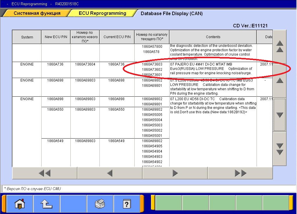

Дребезг действительно уходит на определенных картах. Например, когда я пользовался боксом, то на 5 карте дребезг был намного тише и смещался в сторону более высоких оборотов, а на 4 по моим ощущениям пропадал вовсе, либо становился менее заметным. На других картах присуствовал, но опять же не так явно, как в стоке.
Я думаю, что дребезг как-то связан с составом топливной смеси на переходных процессах и при фактическом добавлении топлива при неизменности параметров, которые заложены в ЭБУ (а бокс только добавляет топлива и все), он становится менее заметен. В теме про прошивку тоже пишут, что на прошитых моторах дребезга нет. Т.е. исправляется изменением параметров управления двигателем.
- FGC
- Сообщения: 741
- Зарегистрирован: 03 янв 2011, 17:42
- Двигатель:: FGC BOX + 4D56
- Мой автомобиль(и):: MitsubishiL200
- Откуда: Odessa
- Благодарил (а): 17 раз
- Поблагодарили: 157 раз
Re: Повышение мощности CR
Подобная ситуация с звоном на родном софте, была у Паджеры 4.
Официалам, с мицубиши была напралена бумага, где говорилось что это бызвано обеднённым впрыском, на режимах где звенит. Решалось обновлением софта до версии 04, где была произведена коррекция давления впрыска. Звон проходил, но несколько увеличивался расход.
Это был пожалуй единственный случай когда звон убрали в официальной прошивке.
У Спорта аналогичный звон, но его упорно в обновлениях официального софта не убирают.
Он проходит при обогащении на режимах, тем или иным способом.

Сложно согласится. Если на тюниной прошивке не звенит, а с пятой картой+ тюненой прошивкой, стрекочет. Хотя и дыма дастаточно, хотя летит.............FGC писал(а): Он проходит при обогащении на режимах, тем или иным способом.
